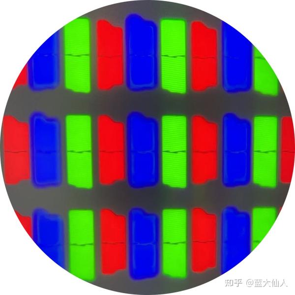

selon l'article le 55 et 65" auront une dalle VA par contre le 75" aura une dalle ADS-Pro avec un contraste typique de 2000:1 sinon pas d'info sur le type de dalle pour le 85" !
Structure d'une dalle ADS-Pro:
Source:
https://www.zhihu.com/tardis/zm/art/565 ... ce_id=1003
https://www-zhihu-com.translate.goog/ta ... r_pto=wapp
https://www.displayspecifications.com/en/news/f40c9b0
Le panneau BOE ADS Pro est utilisé et le sous-pixel est une structure à deux points.Par rapport à l'écran ADS ordinaire, le rapport de contraste natif a été amélioré, pouvant atteindre environ 2000:1.
Source:
