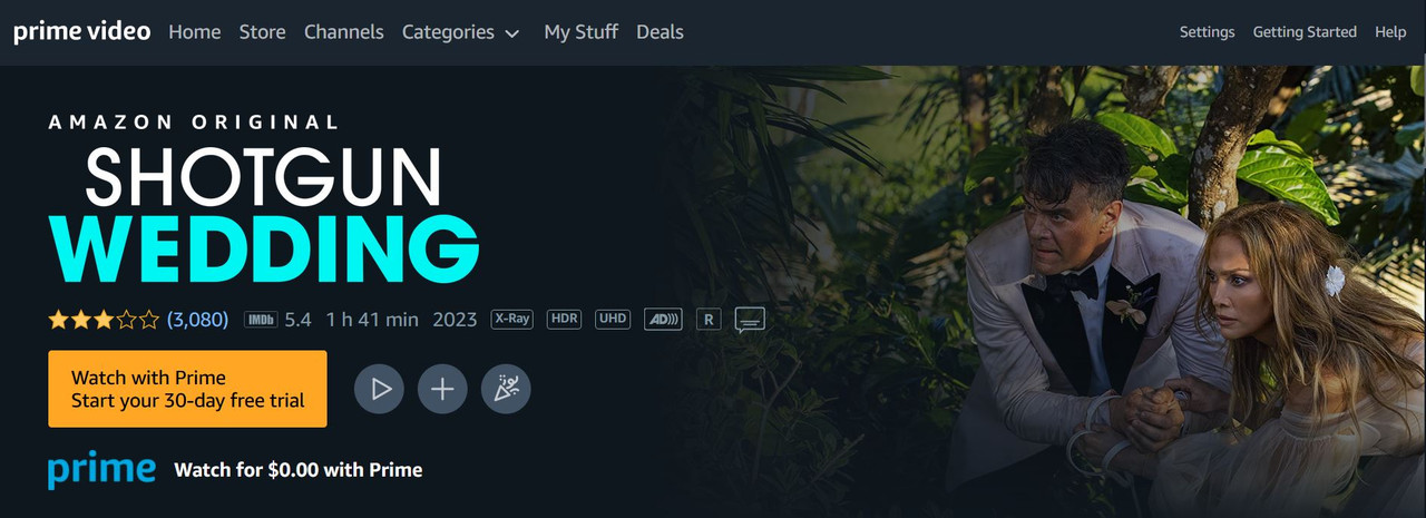

J ai un Panasonic ez 950 seulement compatible HDR10+. Lorsque je passe par la box SFR connect pour regarder amazon prime. Par exemple le film shoutgun wedding est Dolby Vision lorsque que j appuie sur la touche info du Panasonic le signal d entrée est bien HDR10+ .

... nulle trace de Dolby Vision, ni même de HDR10+ sur le site de streaming, seule la mention HDR figure ...
Si ça se trouve il y a un réglage sur ta box qui permet de "forcer" le signal de sortie en soit disant DV ou HDR10+ ...
Encore une fois, il est complètement impossible qu'un signal source en DV soit converti en HDR10+, il ne peut être lu qu'en HDR10 tout court ...

Et bien moi en passant par la box SFR connect il y a bien le logo dolby vision

Oui peut être. Mais pourquoi j ai du HDR10+ en signal d entrée alors que le film est dolby? Ça devrait tu HDR10.

... après une petite recherche, on trouve :
"Je viens d'installer le Connect TV 2.
Dans l'ensemble, çà fonctionne plutôt pas mal.
Mais il y a deux gros défauts :
- Le Dolby Vision ou le HDR sont toujours activés. Y compris sur l'écran d'accueil ou les chaînes TNT. Idem sur Prime Video, Youtube, etc... En clair sur tout ! Impossible à désactiver manuellement"
Source :
https://communaute.red-by-sfr.fr/t5/Box ... d-p/522035
Comme je le supposais, le problème vient bien de ta box qui force le signal de sortie en faux DV ou HDR10+ et même HDR tout court ...! :roll:
"Exactement le même problème, je ne comprends pas qu’en 2023, on puisse commercialiser un produit qui n’est pas fini!! Le fait que la hdr soit toujours active dégrade fort élément l’expérience utilisateur, Comment des clients pour satisfaire d’une qualité d’image pareille? Les box de sfr d’il y a 10 ans proposaient une meilleure qualité d’image, et je le comprends pas que ce problème qui date de plusieurs mois soit toujours d’actualité, que fait sfr ?du coup je pense que je vais changer d’opérateur car étant nouveau client je suis très déçu ! "

... le problème n'est pas que tu trouves "quand-même les films séries assez belles a regarder", c'est que SFR ne respecte absolument pas le signal source, ce qui est totalement inadmissible, ce n'est pas à SFR de modifier éventuellement le signal source, c'est à l'utilisateur final si son matériel le permet et s'il en a envie ... :roll:
La façon la plus simple de contourner l'incompétence des ingés SFR, à qui ce souci a été remonté depuis sept 2022, et qui n'ont toujours pas résolu le problème, c'est de ne surtout pas passer par ta box SFR pour visionner Prime, Netflix etc et même les chaines télé, mais d'utiliser les applis Prime, Netflix etc de ton TV et l'antenne TNT de toit pour les chaines télé (si tu en as une) ... :wink:

Shotgun weeding est en hdr10+ :lol:

Mea culpa, en vérifiant c est bien HDR10 et non Dolby Vision comme David555 l a montré :siffle: :siffle:
C est le logo dolby atmos qui m a trompé

Hdr10+ :lol:
La box sfr ne doit pas être compatible +. D'où l'intérêt de passer par l'application interne.

... c'est fou ça, car sur la capture que j'ai postée, de Prime.com, on voit le logo HDR tout court, aucun logo de HDR10+comme sur la capture française de David ...! :o
