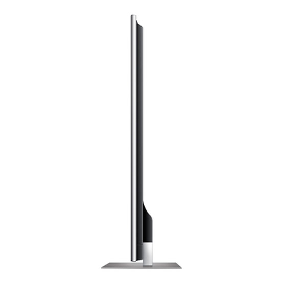

PS: Personne pourrai répondre à mes autres questions ? Sa m'intrigue, surtout de savoir si c'est normal que la télé est légèrement pencher vers l'arrière

@Haris,
Oui, c'est normale qu'il ne soit pas 100% vertical :
- mais il s'agit seulement de quelques degrés, pas plus.
Bonne chance avec ton nouvel jouet !!

Sinon je viens de faire 1 photo pour montrer l'écart entre le pied et l'arrière de la télé.
Edit: Finalement j'ai déplacé la télé pour voir si je n'avais pas mal mis le pied et finalement non apparemment c'est normal qu'elle penche légèrement en arrière
