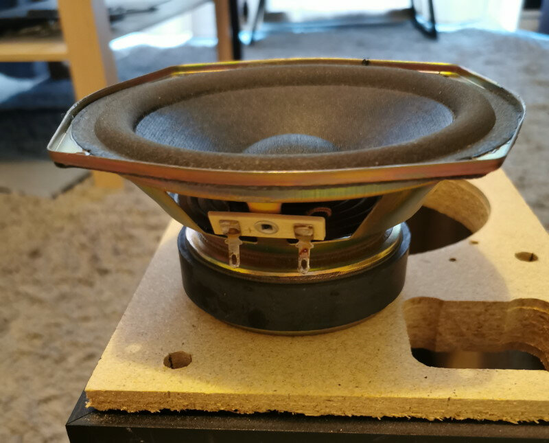

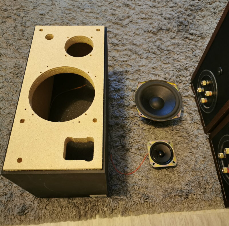

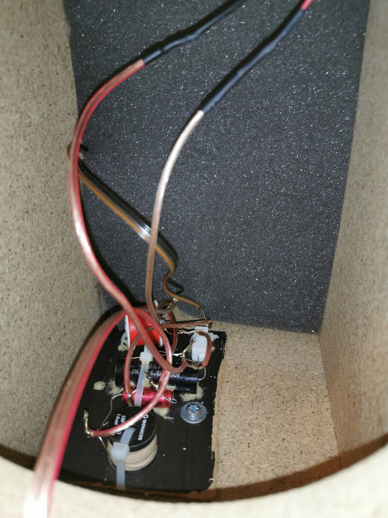

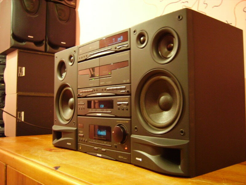

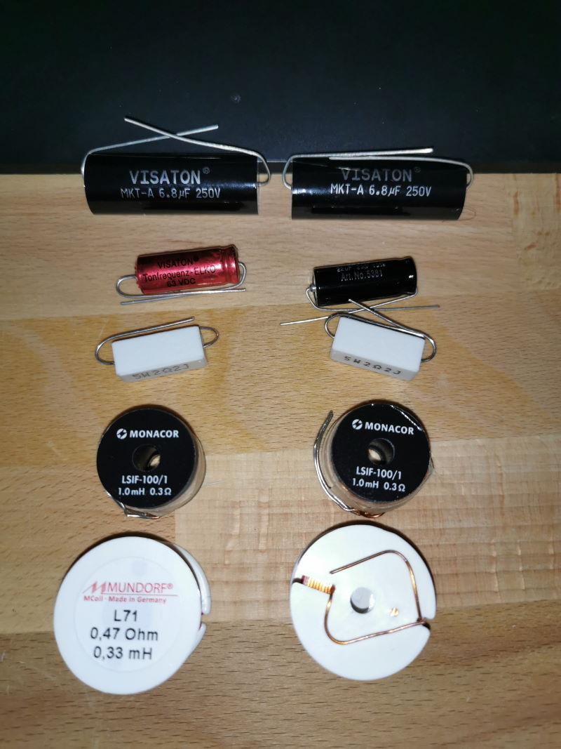

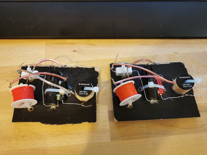

Vu qu'on parle d'enceinte Philips, voici une expérience pour m'amuser sur des enceintes de récup dont les haut-parleurs sont en bon état. Elles proviennent d'une Philips FW60 de 1993. C'est une mini-chaîne typique du début des années 90, imitation esthétique "éléments séparés" et introduction de l'informatique avec EQ électronique, etc. avec une bonne surprise côté ampli qui est équipé d'un étage de sortie discret à Darlington et non d'un fragile module STK. Les enceintes sont de simples enceintes 2 voies, avec un boomer 13-14cm et un tweeter papier 5cm. Voici une photo glanée sur le net de la chaîne complète :
Un seul élément de filtrage : un condensateur 2,2µF en série avec le tweeter. Le boomer fonctionne en large-bande. Et bien ma foi, ça ne sonne pas bien :o Un haut-medium un peu braillard/chuintant, un aigu un peu perçant et une directivité aux choux : je les ai testées en monitoring, et le son change radicalement quand on bouge la tête de gauche à droite. Ce n'est pas le genre d'enceinte qui donne envie de monter le son, au contraire ... ça va mieux avec un EQ sur EqualizerAPO pour calmer certaines parties du spectre et retrouver de l'équilibre mais on n’enlève pas la tare native de l'enceinte : un filtrage inexistant. Et contrairement à ce que certains pensent, c’est un choix purement économique que de ne pas mettre de self sur le boomer !
J'ai donc entrepris de réaliser un filtrage passif avec le logiciel XSim et avec du doigt mouillé, basé sur des courbes de haut-parleurs construits pareil (boomer papier 13/14cm, tweeter papier 5cm) trouvées sur le net. Le boomer et le tweeter sont donc maintenant tous deux filtrés à 12dB/octave à 2kHz, avec une légère atténuation du tweeter par une résistance. J'ai d'ailleurs inversé la polarité du tweeter, obligatoire avec un tel filtrage pour respecter la phase.
Le résultat est sans appel ! Un medium bien plus propre, un aigu qui retrouve de la définition, et une directivité nettement améliorée. L'intérêt du filtrage du boomer est sans appel. Non seulement avoir 2 haut-parleurs qui jouent les mêmes fréquences en même temps peut créer des accidents dans la réponse en fréquence et sur la directivité de l'enceinte, mais en plus un boomer ne peut pas monter proprement sans distorsion et soucis de directivité.
Bref, des enceintes transformées et tout à fait écoutables, un medium bien intégré, et un aigu assez ciselé même si sur ce point, on sent quand même bien que le tweeter n’est pas de grande qualité. Je suis surpris de voir que même si ce sont des haut-parleurs low-cost qui ne paient pas de mine, ils peuvent donner un rendu. Un filtrage approprié est un élément critique de la bonne performance acoustique d’une enceinte. Si c'était à refaire sur ce modèle d'enceinte, j'atténuerais juste un peu plus le tweeter, de 3dB et aurait décalé le point de crossover plus haut en fréquence (mais vu la soupe d'origine je craignais vraiment que le woofer ne puisse pas monter proprement à 3kHz, il semblerait que si, j'aurais dû tester les drivers un par un avant, tant pis :mdr: ).
Voici quelques photos du projet, c'est un projet du week-end donc vous me pardonnerez l'aspect un peu "bricolage" du filtre et de son câblage :lol:
Voilà pour ce petit retour d'expérience ;)

Subway2400 a écrit:Salut,
Ma première chaine hifi achetée avec ma première paye :oops:
