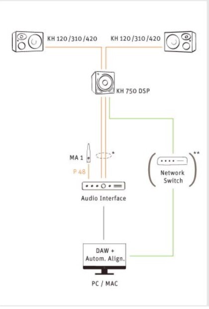

Message » 17 Déc 2023 17:21
Si justement, on peut bénéficier pour les KH 310 de la calibration MA-1 via un KH 750 DSP.
Neumann : MA 1 - Automatic Monitor Alignment
MA 1
The Beginning of a New Era in Monitoring
Algorithms derived from decades of experience in aligning monitors
Individually calibrated measurement microphone
Room adaptive target curve
For stereo setups with network-enabled Neumann monitors and any analog Neumann monitors using KH 750 subwoofers
For multichannel setups with Multichannel Extension license
For Mac and PC

Message » 17 Déc 2023 18:24
Merci Fabien de cette information pour l'utilisation du MA-1 avec les KH310 V1. Toutefois, je ne sûr que les fonctionnalités soient identiques. Les 310 V1 ont un Eq analogique et pas de DSP (sa connexion "in" XLR est analogique) ; cela voudrait dire que le DSP du KH 750 exporte un signal analogique corrigé vers les 310 (et non pas via network comme précisé dans l'extrait cité).

Message » 17 Déc 2023 18:29
PatriceP a écrit:Merci Fabien de cette information pour l'utilisation du MA-1 avec les KH310 V1. Toutefois, je ne sûr que les fonctionnalités soient identiques. Les 310 V1 ont un Eq analogique et pas de DSP (sa connexion "in" XLR est analogique) ; cela voudrait dire que le DSP du KH 750 exporte un signal analogique corrigé vers les 310 (et non pas via network comme précisé dans l'extrait cité).
Anonyme65
Message » 17 Déc 2023 18:34
Merci, je comprends le schéma mais la connexion entre le sub et les enceintes est analogique ; d'ailleurs ce schéma est ancien car avec 120.2 et les 150 ne sont pas listés car les liens sont devenus "réseau" sur ces modèles plus récents. Ce ne sont pas les DSP de chaque enceinte qui applique la correction.
PatriceP
Messages: 130
Inscription Forum: 16 Déc 2023 23:55
Message » 17 Déc 2023 18:39
La plus grosse différence est : crossover numérique ou analogique ET 2 voies ou 3 voies.
Si les kh 310 ont la préférence, je ne vois pas pourquoi la correction faite par le DSP d'un kh 750 serait moins bien que celle faite par un DSP intégré dans l'enceinte. La seule perte est les crossover faits en analogique et non en numérique entre les HP.
