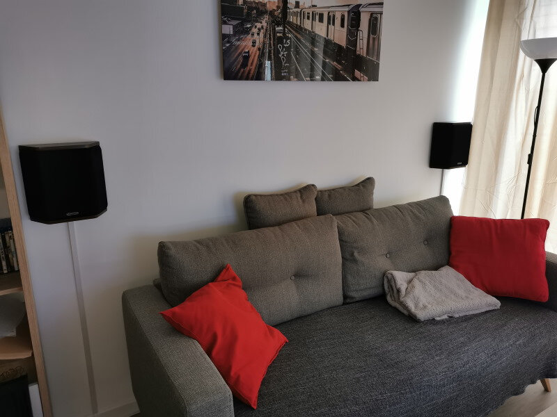

J'ai reçu mes Bronze FX
Donc à présent il me faut les installer.
Il est dit que pour des surrounds il est conseillé de les mettre entre 1m60 et 1m80....ça laisse 20 cm de marge.
Sachant que j'ai un système 5.2, et que le passage à l'Atmos n'est pas (encore? lol) envisagé...et ne devrait pas l'être;
vaut-il mieux plutôt 1m60 ou 1m80 (dans le doute 1m70 et on en parle plus mais si je peux optimiser)
Après il faut aussi que je vois "l'esthétique" par rapport aux appliques ....
voyez sur la photo, les borniers en place sont à 1m80
(bon je vais peut-être devoir les enlever car la faible épaisseur des pinces crocos me semble plut important que celle des fixations murales des enceintes)
Bref un conseil de placement?

Tu es vraiment sûr de sûr que tu ne veux pas passer en Atmos ?
En tout cas sans Atmos, je dirais 1m20. Tu es trop collé au mur pour les mettre plus haut. Mon canapé est dans la même situation que toi :
Et même avant de passer Atmos j'ai baissé les enceintes. J'étais vers 1m40/50, j'ai trouvé que tout venait d'en haut. J'ai mis à 1m20, et j'ai baissé à 1,015m pour être précis
Je parle bien du bas de l'enceinte. Sur la photo on est sur ma configuration Atmos actuelle.
Bien sûr que je n'en suis pas sûr
Pour le moment ce n'est pas au programme mais on sait bien qu'on en veut toujours plus donc il est probable qu'un beau jour je me décide de faire le passage.
Dans tous les cas à l'heure actuelle je souhaite surtout terminer cette pièce et passer aux autres...
Merde;
c'est balot, les câbles sont passés et arrrivent à 1m80.... (il est vrai que je m'étais basé sur mon ancienne config où le canapé était en avant du mur)
et comme ils arrivent par le haut je ne peux même pas dire de rouvrir les saignées ...si je veux les passer plus bas il faudra que je fasse des saignées et rajout de câbles.... c'est balot (bon l'electricien doit encore venir faire 2-3 modifs.... le reste ce n'est qu'un peu de poussières, de plâtres et de peinture...

C'est simple, les surrounds c'est pas à plus de 1,25x la hauteur des frontales. Mesure la hauteur entre le sol et l'espace entre le tweeter et le medium des Bronze 6, et tu ne peux pas les mettre à plus de 1,25x cette hauteur.
Et je t'encourage vraiment à considérer l'Atmos.

Merdoum...
je vais mesurer ça en rentrant;
mais dans tous les cas je viens de réaliser que en matière de saignée je ne pourrais pas descendre trop car un peu plus bas dans le mur, passe le câble qui relie l'interrupteur aux appliques...
Pour l'atmos je verrais peut-être plus tard; je n'ai malheureusement pas un compte en banque infini, et pas mal d'autres travaux à suivre (chaudière, sdb, cuisine...)
Donc pour l'instant je vais déjà tenter de placer ces enceintes de la manière la plus optimum

Le placement des enceintes est très important donc donne toi tous les moyens

Je sais, ça va refaire des travaux et surtout de la poussière mais bon... un câble audio 2.5 ce n'est pas bien grand, une petite saignée à la disqueuse et l'affaire est faite...
des conseils pour faire la connexion pour la rallonge de câbles? (ça elle pourra se faire dans les blochets avant de les reboucher)

Des dominos électrique ça marche très bien, à entourer de scotch pour protéger de l'oxydation.

Des wagos? ça fonctionne avec du fil tressé?

Hum je pensais à des dominos à vis mais j'ai déjà utilisé des Wago sur du multibrin et ça marche aussi.

C'est vrai que je dois encore avoir des dominos à vis qui trainent dans un coin
