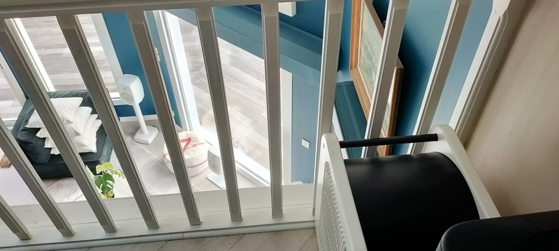

cela fait 2 mois que j'ai reçu mon caisson Genelec 7360 mais pendant tout ce temps j'ai un peu douté avant d'être complètement rassuré.
En effet après avoir installé mon 7360 en lieu et place de mon XTZ 12.17 et lancé une série de mesures GLM (le logiciel de calibration de Genelec) j'ai trouvé que ça manquait de basses.
J'ai d'abord refait une série de mesures en mettant le caisson à la position d'écoute pour me rendre compte que l'emplacement choisi était plutôt intéressant et surtout idéal d'un point de vue esthétique étant donné que je l'ai installé sur la mezzanine qui surplombe mon salon :
J'ai ensuite réalisé que j'avais placé le micro trop bas lors des mesures alors que Genelec indique qu'il faut qu'il soit au centre acoustique de l'enceinte (dans mon cas entre le tweeter et le boomer). Une fois cela corrigé tout était rentré dans l'ordre.
Restait à régler le retard de mes enceintes principales par rapport au caisson sachant qu'il est légèrement plus éloigné.
GLM ne proposant pas cette fonction pour le sub, j'ai positionné ma centrale Genelec 8340 à la place du caisson et j'ai lancé une mesure GLM qui a calculé un retard par rapport à mes 6040R que j'ai ensuite pu paramétrer avant de refaire une mesure d'alignement de la phase du sub.
Comparé à mon ancien ensemble XTZ 12.17 + Minidsp 2x4HD ce n'est pas le jour et la nuit mais c'est encore mieux avec des basses plus précises, plus directes. En HC c'est vraiment sympa, les sons graves se baladent dans la pièce au gré des effets avec des impacts plus francs.
Charles.

Merci pour ce retour
. Je n'aurais même pas envisagé de placer un caisson sur la mezzanine mais si ça marche bien comme ça tant mieux!
