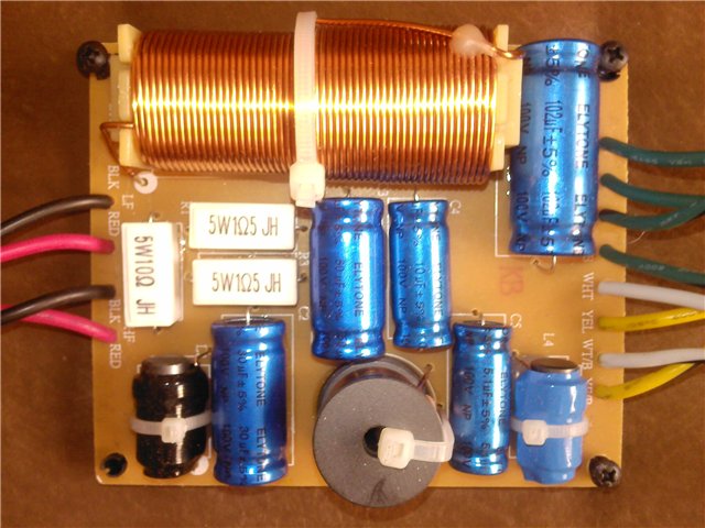

100% d'accord
De toute manière même une enceinte de sonorisation d'entrée de gamme (sauf les discount des marques "génériques") a un filtre passif plus rigoureux. Exemple avec les JBL JRX215 à 220€ l'enceinte/440€ la paire.
(d'autres composants sur la deuxième face du PCB)
Bref, la hi-fi c'est parfois de la grosse arnaque/poudre aux yeux en entrée de gamme On te vend des enceintes aux aigus tirés par les oreilles qui sont à minimum +5 dB par rapport au reste du spectre avec une bosse dans les graves, une belle courbe en V de gros porc ... j'appelle ça " des enceintes de supermarché ".
Cette daube là, c'est de la hi-fi ?!

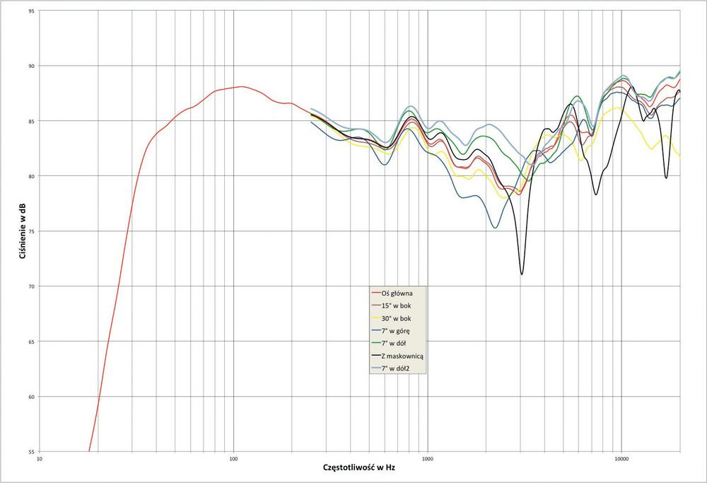

Salut !
La courbe de réponse en fréquences au dessus c'est la Dali Oberon 5 ? Mesurée par qui et dans quelles conditions ?
J'ai vu dans le dernier mag anglais Hifichoice qu'elle a gagné un test comparatif contre notamment la Q Acoustics Q3050i qui arrive 2eme.
Guiweb
Guiweb

Mesurée par le site audio.com.pl qui mesure pléthore d'enceintes et d'amplis. L'ancienne série Zensor suivait la même tendance : https://www.soundandvision.com/images/8 ... r.meas.jpg (autre magazine)
Les Oberon, je les ai écoutées, c'est bien conforme à la courbe : pas mal d'aigus et des mediums creusés, ça manque de texture et de corps. Tweeter sur filtre cheap, courbe prononcée en V, et ça se choppe 5 étoiles ici et là. La hi-fi a bien changé ! Quelques dB en moins dans l'aigu, un filtre qui coûte 2€ pièce en plus, et les Oberon serait plus que recommandables. Il n'y a qu'à gagner ces 2€ sur un détail esthétique, si on veut garder sa marge !
Mais bon, un son trop incisif et porté sur l'aigu donne l'impression d'un son "détaillé", c'est la technique des enceintes de supermarché : attirer le plus l'oreille en comparaison directe. Mais avec un peu d'exigence, franchement ... Alors les magazines qui se contentent de brancher et d'écouter, pour lesquels tout est beau, sans précis technique ni rien, merci quoi. Après on s'étonne de voir les bonnes pratiques disparaître.

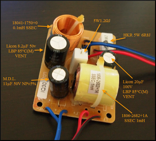

Subway2400, serais(tu encore en mesure de m'expliquer précisément les modifications à faire sur le circuit des IQ30 ? Dans l'idéal il faudrait que je modifie aussi mon IQ6C et mes KEF in wall ?
J'ai aussi une vieille paire d'iQ3 HS. Le mieux serait que je puisse utiliser leurs circuit plutôt que de modifier ceux des iq30 d'origine, mais je sais qu'ils ne sont aps identiques...
En dehors de cela est-ce compliqué à réaliser (démontage, remontage, ...) sachant que je maîtrise le fer à souder ?
- black bee
- Messages: 242
- Inscription Forum: 29 Sep 2007 17:14
Il suffit de remplacer les condensateurs chimiques par des MKP de valeur similaire
Le Licon 8,2µF et le MDL 11µF.
Tu peux utiliser les Mundorf EVO 250V : https://www.toutlehautparleur.com/acces ... -mcap.html - attention néanmoins, ils sont plus gros que ceux d'origine !
La seule difficulté si tu maîtrises le remplacement de composants sur PCB, sera de trouver la place de loger les condos.

Subway2400 a écrit:Il suffit de remplacer les condensateurs chimiques par des MKP de valeur similaire
+1
Au besoin, ne Dessoude pas les condos d'origine mais coupe les pattes, de ce fait tu gardera de la longueur et tu souder as ton MKP sur ces pattes.
