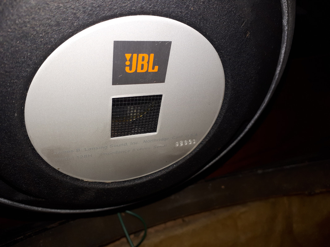

Bon donc dans un premier temps pour minimaliser les coûts je vais commencer par la base commander une paire de suspension pour remplacer celles qui se sont désagrégées avec le temps afin de pouvoir faire un test.
Ce soir je vais acheter du câble et un câble rca mini-jack.
Ca sera un bon début.

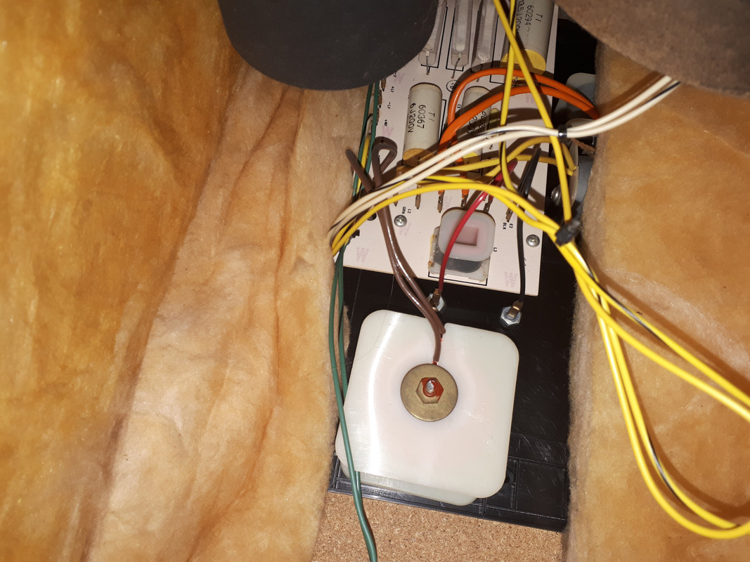

Voici quelques photos prises hier quand j'ai démonté le "boomer".

L'intérieur n'a pas l'air d'avoir trop veilli. Cela signifie que les conditions de préservation étaient bonnes (pas de stockage en cave humide, par exemple).
C'est un point trés positif !

Te rates pas en changeant les suspens'
Faudrait pas ruiner les membranes ....
Tu sais, je serais toi, je ferai quand même l'effort de lâcher 180 € pour refaire la paire par un pro tel que RENOV HP (spécialiste HP JBL) , qui est dans le 95, à moins de 100 bornes de chez toi... (papa, maman, Noël n'est plus très loin, pouvez faire un geste en avance ... ???? )
Pour la restau des caisses, certes tu peux le faire toi-même
Je dis ça, je dis rien ...

Belles enceintes Je serais aussi d'avis de faire refaire les suspensions par un pro, autant j'aime bien travailler de mes mains ... mais un haut-parleur ... c'est précis.
Le reste tu peux voir toi-même (filtre, ébénisterie, etc.).
A voir ce que nos experts JBL Vintage pensent
