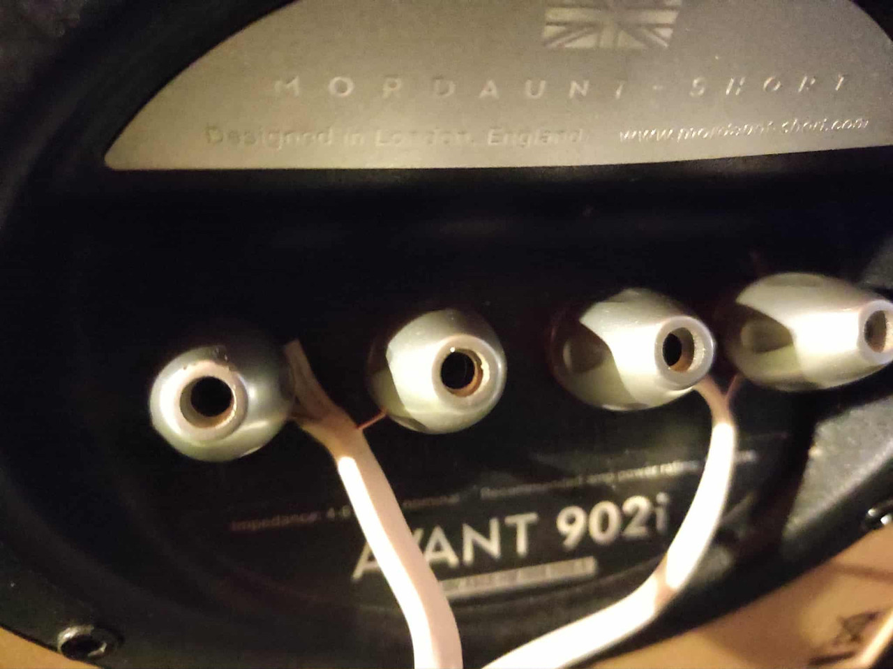

Alors pour la question j'ai deux ampli un Rotel 820bx4 et un kenwood ka 1080 et des enceintes mordaunt short avant 902i.
Est t'il possible pour relier les deux amplificateur de mettre du rca sur une source de l'ampli 1 pour le relier à l'ampli deux et ensuite mettre toujours en rca la source principal (platine CD/VINYLE/DAC) ?
Je n'ose pas faire de test je voudrai pas faire griller du composant.

Alors attention, la bi-amplification est un fourre-tout, il y a plusieurs configurations possibles, pour ton cas:
bi-amplification passive et active.
La passive, 2 amplis seraient reliés en sortie d'une source ou préampli. Les amplis attaquent ensuite le bornier du tweeter et le bornier du woofer. Les 2 amplis amplifient le même signal (au nouveau prêt), c'est à dire toute la bande passante.
Dans ce cas, le filtrage est réalisés par l'enceinte, c'est le filtrage passif.
L'active, entre la source ou préampli, il faut intercaller un filtrage actif qui va décomposer le signal original en 2 signaux distincts (une par voies, donc 4 en stéreo), un signal pour le tweeter en laissant que la partie haute des fréquences ( ex: > 2kHz). L'ampli aura donc à amplifier uniquement cette partie.
L'autre signal qui sort du filtre actif, sera dédié au woofer et ce signal sera débarrassé des fréquences hautes. L'ampli amplifira que cette partie.
C'est une solution "vertueuse" puisque que les amplis ont seulement leurs parties à amplifier et pas tout comme pour l'autre solution.
Ensuite, le filtrage d'origine de l'enceinte ne sert plus à rien et il devrait même être supprimé.
Pour ton cas, aucune des 2 solutions en l'état n'est viable même si techniquement tu pourrais brancher une source sur tes amplis et faire de l'amplification avec le filtrage passif.
Ce qui te manquerait, c'est la possibilité d'ajuster le volume. Parce que le réglage du volume ne peut plus se faire avec les amplis mais doit se faire avec le préampli (que tu n'as pas) ou la source (et ça dépend de ta source).
Parce que dans les 2 cas, passsives ou acitves, il faut équilibrer les niveaux des 2 amplis pour respecter une bande passante linéraire entre les voies. Il ne faudra pas que le tweeter soit trop fort par rapport au woofer. Donc, il faut régler les volumes des 2 amplis et ne plus y toucher.
Avec un PC par exemple, ça pourrait le faire comme source parce que le PC peut ajuster le volume de sa sortie.
Un récepteur Bluetooth aussi pour le faire parce qu'il est aussi possible d'ajuster le niveau.
Ca reste du bricolage et de l'expérimentation qui peut être sympa pour mieux comprendre comment tout ça fonctionne.
Rien ne t'interdit d'essayer en évitant de faire des branchements qui n'ont ni queue ni tête. Avec un peu de bon sens, tu peux essayer, le risque est limité. Attention tout de même aux branchements, ne pas laisser les straps sur les borniers des enceintes. Tu pourrais mettre en court circuit les sorties des amplis.
Attention aussi aux réglages des volumes, le son beaucoup trop fort et détruire les HP.
Je doute que la solution "passive" ait un intérêt qualitatif. Ca aura plus un effet placébo que réel.
La solution active demanderait une mise au point beaucoup plus compliqué puisqu'il faut dans ce cas "concevoir" le filtrage électronique et c'est un boulot d'initiés.

Salut,
Oui c'est bien un modèle bibliothèque.
Pas d'intérêt pourquoi?
Ton explication est très clair donc satisfaisante , l'active à un travail bien distinct pour chaque ampli et la passive c'est du bidouillage au petit bonheur la chance mais apparemment un non sens au final.
Bien je comprend , je peux augmenter le volume sur la platine CD (kenwood 2030) elle à un fixed et une variable , seulement ce sera valable que pour un des deux amplis , par contre grace à ta réponse , c'est la solution pour faire un test (pour le plaisir) , un ampli sur fixed et le suivant sur variable , mais à terme ce n'est pas la solution pour deux ou trois raison , Volume , plus de dac et vinyle vue que le branchement est possible que sur la platine CD , et c'est du passif.
Je garde en tete la solution du pc pour le volume...

Euh, je n'ai pas dis que c'était faisable avec ton matériel. As tu une sortie RCA variable sur un de tes 2 amplis ? Si oui, ça devrait alors être possible. L'un est maitre, l'autre esclave. L'esclave est réglé une bonne fois pour toute. Dans ce cas, tu peux utiliser n'importe quelle source. Enfin si je ne dis pas de bêtises.

Non non pas de sortie variable sur les deux amplis.

Finalement je ne vais pas prendre le risque de diviser les cables , ils sont déjà bien court , je laisse tombé la bi amplification pour le moment , mais merci pour toutes les explications .
