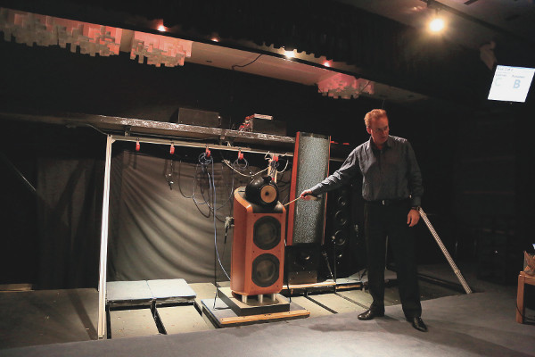

Pour le test de 4 enceintes auquel il a été fait allusion plus haut je pense qu'il s'agit de celui-ci, évoqué par le Dr Sean Olive dans son blog :
http://seanolive.blogspot.com/2012/05/
N.B. : Le système robotisé de placements d'enceintes du laboratoire Harman de Northridge qui est utilisé pour concevoir les enceintes des différentes marques du groupe ne comporte pas un bras mais des plateaux et peut semble-t-il, accueillir jusqu'à 9 enceintes différentes pour les tests de comparaison en aveugle.
Image.
