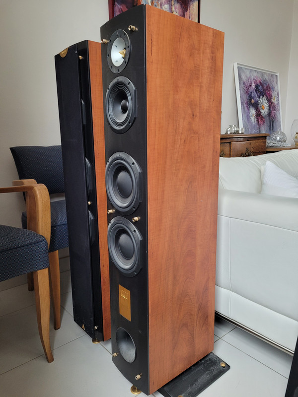

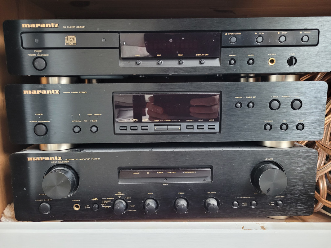

J'étais sur un système Marantz avec ampli PM4001, Lecteur CD5001 et Tuner ST6001, le tout sur des triangle Antal ESW :
Niveau son je ne suis pas un audiophile né pur et dur, et il y aurait certainement des choses à redire, mais le son me plaisait quand même. Bon après c'est un système qui à fait son temps et qui doit dater des années 2005-2007, mais qui fonctionne toujours. Le tout sonorisé un salon de 50 m² environ.
Le problème est qu'aujourd'hui je n'ai plus la place pour ces grandes enceintes colonnes. Mon nouveau salon fait 40 m², et je dois me tourner vers des enceinte type bibliothèque.

Cet ampli ne délivre que 2x40W sous 8 ohms et 2x55W sous 4 ohms, du coup il est peut-être un peu faiblard ?
