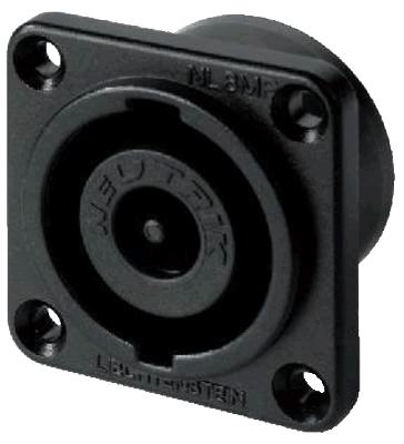

Message » 02 Nov 2009 15:10
OUUUUPPSS :oops:
Alors en fait il semblerait que ce soit çà les connecteurs du boitier ABX :
Et donc en fait on peut y brancher parait il un cable XLR... (prise "multi-format") donc inutile de tenir compte de mes derniers posts, pas besoin de désymétriser les Dac, et le plus dommage c'est aurait pu se faire un premier ABX lors de notre écoute de ce WE du BMC-2/Lavry (là je suis dégouté, d'autant plus que je ne serai pas là au prochain).
