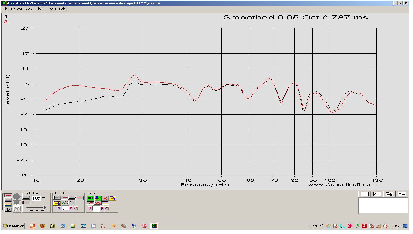

Voici donc avant ma réponse à peter.pan et BPhill celle pour holggerson et boris_da:
holggerson a écrit:
boris_da a écrit:Effectivement le rendu des disques de Scytales, en retrait par rapport à ceux d'Igor, peut s'expliquer par les différences dans les techniques de prise de son, et dans l'association avec la pièce d'écoute. L'acoustique du studio d'Igor étant très contrôlée, et la réponse en fréquence et en phase très bien réglée, la pièce d'écoute se fait totalement oublier, et l'acoustique du disque est nettement mise en valeur. La ou les nocturnes de Chopin par Amoyel résonnent magnifiquement, le Mirror Canon parait confiné et sans éclat. Peut être est-ce un peu le même phénomène avec Le Chopin de Nelson Freire /Decca et le Don Juan /Pentatone. Ces trois derniers disques donnent apparemment un meilleur résultat dans une pièce d'écoute un peu réverbérante ou, dit autrement, leur rendu chétif de l'acoustique s'accommode mieux des résonances parasites d'une pièce d'écoute domestique. D'ou une impression plus cohérente, moins congestionnée?
L'enregistrement des Etudes de Chopin par N.Freire/DECCA, noyé dans la réverbération, sonnera d'autant moins bien dans une pièce à l'acoustique non contrôlée car elle-ci ajoutera un " voile " supplémentaire sur l'interprétation. C'est l'expérience que j'ai fait chez moi où la restitution de cet enregistrement est devenue à peu près correct, après avoir été longtemps inécoutable, depuis que j'ai renforcé le traitement de mon salon.
Chez Igor, quelques enregistrements semblent, actuellement et sans doute temporairement, sonner de manière moins naturelle que sur certaines chaines moins sophistiquées. Le Joël Grare (Paris, Istanbul, Changaï chez Alpha), que tu as écouté il me semble chez Igor et que j'ai voulu tester également, en est un autre exemple. Cet enregistrement de studio à la réverbération très contrôlée, rend mal sur la chaine d'Igor, particulièrement dans le bas du spectre, alors qu'il offre chez moi une restitution des plus spectaculaires. Les choses progresseront peut-être à la fin du chantier des réglages ouvert par Igor et JLO, à moins qu'il ne faille envisager, comme le pratique au moins un professionnel concevant et installant des systèmes filtrés et égalisés in situ chez ses clients, plusieurs réglages pour permettre à tous les enregistrements de bien sonner ? J'avoue être assez sceptique vis à vis de cette solution, mais sait-on jamais...
D’emblée je n'aime pas la notion de " spécialisation" d'une chaine Hi Fi en fonction des Prises de Son.
En plus une "spécialisation" voudrait dire des réglages continuels d'une chaine en fonction des sources...Préfère écouter de la musique :D
Une bonne prise de son devrait "passer" plus ou moins bien sur plusieurs types de chaines. :idee:
J'ai la faiblesse de penser que ma prise de son de piano de Pascal Amoyel passera mieux sur un grand nombre de chaines que le "Mirror Canon" qui passe mal sur mon installation :( ....je préfère le piano de Pascal Amoyel au piano du Mirror Canon.
Pour le CD de Nelson Freire /Decca (Chopin) pas d'avis ne l'ayant pas écouté .
Nota : holggerson a entendu le caisson réglé en FIR en 6144 taps...hors actuellement c'est 6144 x 2 taps (compte rendu de Jean Luc Ohl sur le site de OpenDRC)....la différence auditive est substantielle. :idee:

NOIR a écrit:Nota : holggerson a entendu le caisson réglé en FIR en 6144 taps...hors actuellement c'est 6144 x 2 taps (compte rendu de Jean Luc Ohl sur le site de OpenDRC)....la différence auditive est substantielle. :idee:
NOIR a écrit:Avec un test ABX ou en écoute subjective ?
Voici une comparaison des mesures entre passage unique du caisson en FIR 6144 taps et le "double passage" en FIR 2 x 6144 taps
Hélas un test auditif ABX comparatif entre les deux méthodes s'il serait possible en théorie... se révèle très difficile a mettre en oeuvre :(
Mais l’écart de lissage de la courbe (en 20 ème d'octave, position d'écoute 3,70 m ) entre les deux méthodes de filtrage FIR est telle que l'on peut présumer qu'une différence sera bien audible.
Nota: La différence entre les deux lissages (en noir) est de plusieurs décibels...à rapprocher du 1/3 de décibel mesuré pour le caisson DD 15 entre le réglage 65 et le réglage 66 :idee:

Les deux graph présentant des corrections différentes, aucun enseignement ne peut être tiré du seul passage de 6144 à 6144x2.

C'est donc une différence subjective lié au gout personnel.........

Le "trou" vers 72 Hz est nettement moins marqué sur le réglage en FIR "double correction" que sur le réglage initial.
A noter que la courbe "double correction" FIR est un peu plus descendante.....Là OK on peut parler de gout (pour l'effet 3 D) qui se trouve plus marqué.
Ces courbes (et d'autres) ont été présentées par Jean Luc Ohl sur le forum de miDSP constructeur de l'OpenDRC...Les commentaires du staff de l'OpenDRC ont été favorables.
D'ici peu de temps JLO va m' installer une version nouvelle du soft de l'OpenDRC avec traitement du caisson DD 15 en 12288 taps directement et non 2 fois 6144 taps. A priori la courbe de réponse devrait être encore plus lissée....Audible ? Je ne sais pas. :-?
