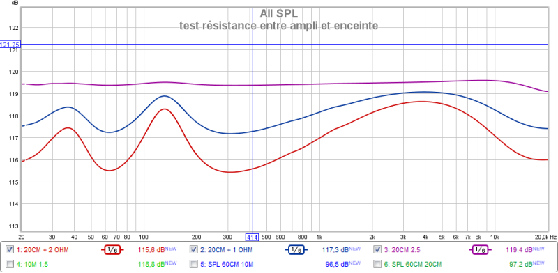

Voici quelques mesures :
Il s'agit d'un ampli et d'une petite enceinte.
La mesure est effectuée aux bornes de l'enceinte.
Courbe du dessus en violet.
Tout est normal, on voit que de 20Hz à 10KHz le niveau appliqué à l'enceinte n'a presque pas varié. Comme Pio2001 là indiqué en page 1. Entre 10 et 20KHz une très légère baise, mais l'on reste bien sous 1 dB.
Ensuite j'ai rajouté en sortie d'ampli une résistance en série de 1 ohm.
Cette résistance simule si l'on peut dire un "mauvais" ampli qui ne se comporterait pas comme une source de tension.
C'est la courbe du milieu, en bleu.
On voit que l'on perd du niveau, logique, mais surtout que la courbe n'est plus plate du tout.
Elle varie dans une fourchette de 2 dB.
La cause, c'est l'impédance de l'enceinte qui n'est pas constante en fréquence.
A l'écoute, on aura plus de 130 Hz, mois de médium à 300Hz et plus d’aiguë à 4Khz.
cela peut plaire ou pas ....
En rouge même chose mais avec 2 ohm, ce qui devient très exagéré comme mauvais ampli, mais c'est pour montrer l'influence.

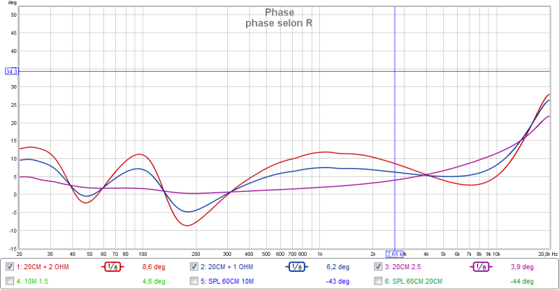

Et vu que l'on parlait de phase, voici les phases correspondantes:
