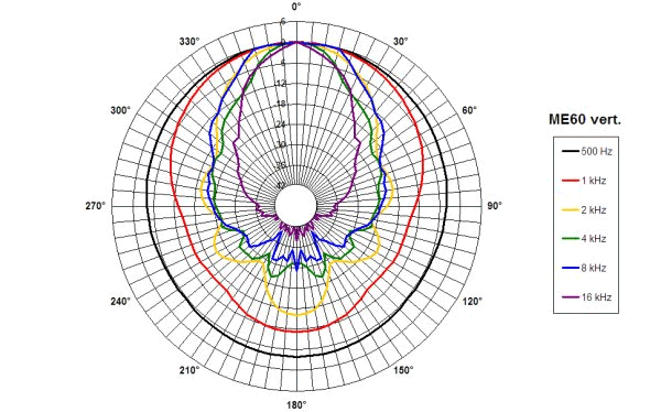

4AD a écrit:Existe-t-il un petit gif simple pour vulgariser le rayonnement d'une enceinte ? Soyons fous avec 3 couleurs d'ondes (aigus, mediums, graves).
J'ai du mal à visualiser le rayonnement vertical, qu'est-ce qui remonte aussi droit au-dessus de l'enceinte ?
Tu as ici un diagramme de directivité.
Pour le fonctionnement de l'enceinte, c'est ici : https://www.homecinema-fr.com/forum/enceintes-haute-fidelite/comment-choisir-ses-enceintes-hifi-t30085075.html
Les basses fréquences génèrent un son omnidirectionnel, plus on monte en fréquence, plus la directivité se resserre, pour finir vers les 40° à 20kHz.
Plus le HP est petit, moins il est directif, pour cette raison, le tweeter est moins directif que le médium qui est moins directif que le HP de grave
Il y a une rupture de directivité à chaque raccords fréquentiels.
Une enceinte bien conçue raccorde le filtrage acoustique à des fréquences ou les directivités sont proches, c'est l'un des critères de base à la conception d'une enceinte.
Les pavillons permettent de mieux gérer la directivité, que l'on dit "contrôlée", surtout s'il est à directivité constante (la directivité reste quasi la même lors de la montée en fréquence, mais la réponse dans l'axe est rarement plate, il faut donc égaliser.
Nous sommes en vue du dessus il me semble, et vers le haut ça marche comment ?
indien29 a écrit:Les basses fréquences génèrent un son omnidirectionnel, plus on monte en fréquence, plus la directivité se resserre, pour finir vers les 40° à 20kHz.
40° ? C'est serré...
La raison pour laquelle le placement des enceintes en triangle équilatéral serait donc dû principalement aux aigus ?
Parce-que chez moi par exemple, le rendu sonore me convient mieux lorsque les enceintes sont parallèles au mur arrière et non "en triangle".
Je n'arrive pas à expliquer ce phénomène étant donné le très large consensus équilatéraliste.
indien29 a écrit:Plus le HP est petit, moins il est directif, pour cette raison, le tweeter est moins directif que le médium qui est moins directif que le HP de grave
N'est-ce pas contradictoire avec les explications précédentes ?
Plus on monte en fréquence, plus la directivité se resserre.

4AD a écrit:Nous sommes en vue du dessus il me semble, et vers le haut ça marche comment ?
En radiation directe, c'est une directivité identique en H et en V, voir le tuyau d'arrosage du post comment choisir ses enceintes (lien sur mon post précédent)
4AD a écrit:40° ? C'est serré...
Sérré, pas tant que ça, c'est à 20Khz, dans l'inaudible... compte 60 à 65° à 10kHz
4AD a écrit:N'est-ce pas contradictoire avec les explications précédentes ?
C'est une règle de base, explication sur post comment choisir ses enceintes (lien sur mon post précédent)
