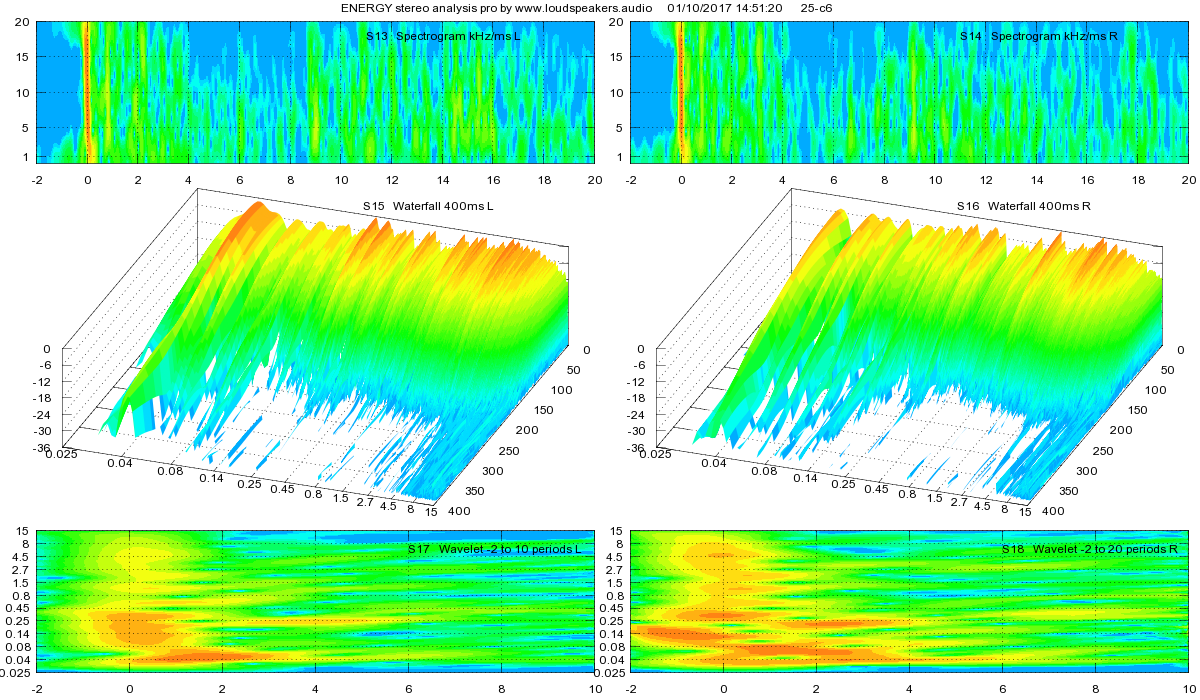

Message » 20 Nov 2017 21:52
J'espère cleriensis que tu as eu les renseignements que tu souhaitais.
@ JIM
Tu pensais publier la courbe en Waterfall de ton Installation et tu me demandais celle du Studio de Briare
Jean-Luc Ohl vient de m'adresser cette mesure, alors voici avec correction FIR :
Ingénieur du Son
5.3 Local d'écoute traité 130 m3 . Filtrage & corrections FIR, processeur QSC by Ohl + 4 YAMAYA NS-1000x avec 4 médiums Be + 2 tweeters FOCAL Be + 4 SVS + 3 KEF coaxiaux Q 100 + écran LG 88' 8k
Igor Kirkwood
Messages: 10272
Localisation: Briare
Message » 21 Nov 2017 0:20
Intéressant,
Quelques traces de modes, notamment vers 35/40Hz mais le reste est assez bien amortie. Ce type de mesure est pour moi le plus significatif.
Après, tu as un niveau de mesure peut être un peu trop bas pour y voir clair, on voit notamment du bruit sur la mesure dans l'aigu.
C'est d'ailleurs le seul truc qui manquerait dans la procédure d'ohl, il faudrait pouvoir générer le signal de mesure a un niveau donné :wtf:
Sur le graphe que m'avait envoyé ohl, j'ai une échelle très légèrement différente (-30dB / 500ms) mais je peux la publier si tu le souhaites.
Pour le moment, je ne publie pas beaucoup sur mon post car ça reste provisoire. Éternel insatisfait, j'ai des modifs en cours pour faire remonter le rt :o

Message » 23 Nov 2017 12:00
JIM a écrit:Intéressant,
Quelques traces de modes, notamment vers 35/40Hz mais le reste est assez bien amortie. Ce type de mesure est pour moi le plus significatif...
Salut JIM :D
Et merci pour ton analyse et la publication de la courbe waterfall de ta propre installation, logiquement c'est la mesure la plus significative.
Ton installation va très loin :ohmg: surtout pour la symétrie Droite / Gauche exemplaire chez toi.
Tu penses avoir réduit un peu trop ton RT 60 dans le grave (0,17) ......et tu souhaites le remonter :o alors que la quasi totalité des forumeurs aimeraient bien descendre leur RT 60 :grr: tu risques de faire des jaloux :wink:
Jean-Luc Ohl ne m'a pas encore envoyé la courbe du waterfall du "clone" du Studio de Briare sans correction FIR.
Mais je viens de recevoir la courbe waterfall du Studio de Briare sans correction électronique FIR
Ton avis (et celui d'autres forumeurs pouvant avoir un avis sur cette question) sur la comparaison des 2 courbes, et donc la plus value éventuelle apportée par la correction FIR ?

Message » 23 Nov 2017 12:47
Bonjour Igor,
L'EQ étant légère, le gain reste très léger. Après, le FIR ne permet pas d'aller plus loin sur ce point qu'une égalisation IIR.
En fait, j'utilise la même méthode que Jean-Luc à la différence que j'applique les EQ manuellement avec moins de précision.
En FIR avec la moyenne des mesures sur sinus glissant, correction de l'allure de la phase et avec la technique MMM, correction d'amplitude.
Pour ma part, je réalise le travail en 2 étapes.
En FIR, correction de l'excess phase, on aboutie alors a un comportement naturel à phase minimale.
L'EQ se fait également en FIR par convolution mais à phase minimale (IIR, terme impropre) ce qui permet également de lisser la phase.
Les graphes en sorti du soft de Jean-Luc sont significatif mais manquent un peu de précision du fait du format. C'est très pratique lorsque l'on est sous REW de faire varier l'échelle, le lissage, etc ... et graphe en pleine page.
Mais j'aime bien comme évoqué précédemment le rapport complet et rapide.
Le rt par exemple, on peut l'afficher en 1/3 d'octave pour plus de précision.
La mesure de ma salle inique un rt un peu bas dans le grave mais en fait, il a tendance à remonter un peu quand même. Perso, je regarde ce qui se passe jusqu'à -60dB en conservant le plancher de bruit en dessous.
En fait, c'est le rt dans la zone 100/800Hz qu'il me faut linéariser.
ps : Essaye sur les prochaines mesure de remonter le niveau de génération de 10/15dB car on voit le bruit de fond sur les mesures.
JIM

Message » 24 Nov 2017 16:04
syber a écrit:Moi, ce sont les Genelec Coax qui me font de l’œil depuis pas mal de temps......
Et les Cabasse Baltic II François :wink:

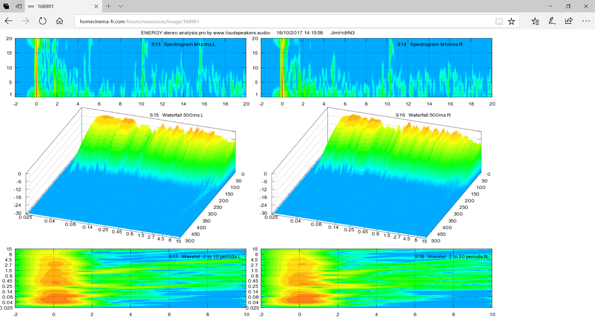

Les courbes en waterfall semblent plus "parlantes" pour le néophyte (de la mesure) que je suis
1/Le waterfall de JIM en courbe corrigée
-la retombée de la réverbération est bien égale pour l'aigu comme pour le grave : parfait :ohmg:

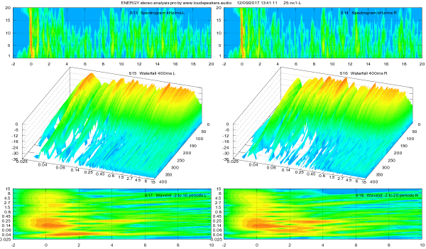

2/Le waterfall du Studio d Briare en courbe non corrigée
-la retombée de réverbération est moins nette (pourtant quasiment même RT 60 que JIM : 0,2)
Nota:
échelle plus dilatée sur les mesures des frontales

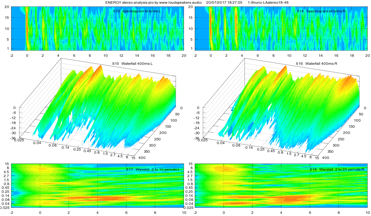

2/Le waterfall du Studio d Briare en courbe corrigée
-Pas une énorme différence avec le waterfall non corrigé

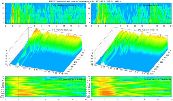

2/Le waterfall du Studio d Briare en surrounds corrigée
-cela semble meilleur qu'en stéréo :-?

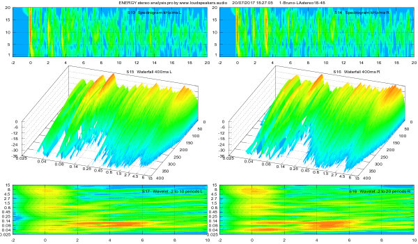

2/Le waterfall du Salon de Bruno K. voisin à Briare (local 130 m3 identique )
-Ici l'on voit qu'un traitement acoustique est nettement plus performant qu'une simple correction
-les modes graves sont plus marqués

Message » 24 Nov 2017 16:15
Bonjour Igor,
On a le même rt60 à 500Hz, pas dans le grave !
Le rt60 ne s'évalue pas qu'à 500Hz, j'avais posté le gabarit référence il y a quelques pages.
Le rt60 avec l'affichage de Jean-Luc est lissé sur une octave alors que le lissage du waterfall est beaucoup plus faible.
Ça permet de voir l'activité modale. Tout comme les autres graphes de la même page.
JIM
Staff Installations
Staff Installations
Messages: 6664
Localisation: Toulouse
Message » 24 Nov 2017 16:41
re JIM :wink:
Bien sur, je donnais le chiffre de JLO calculé à 500 Hz. Ce chiffre à 500 Hz sert souvent de référence.
Ce qui m'étonne c'est à la fois la faible part de la convolution de Jean-Luc Ohl + les surrounds qui apparaissent meilleures, alors que le traitement acoustique est bien moindre que pour les frontales. :wtf:
La justification du traitement acoustique c'est bien la comparaison avec le même volume de 130 m3 de Bruno K. mon voisin Hifiste.
Nota:Ce ne sont pas les mêmes enceintes, ni la même position des enceintes....mais tout de même (RT60 à 500 Hz de 0,6)

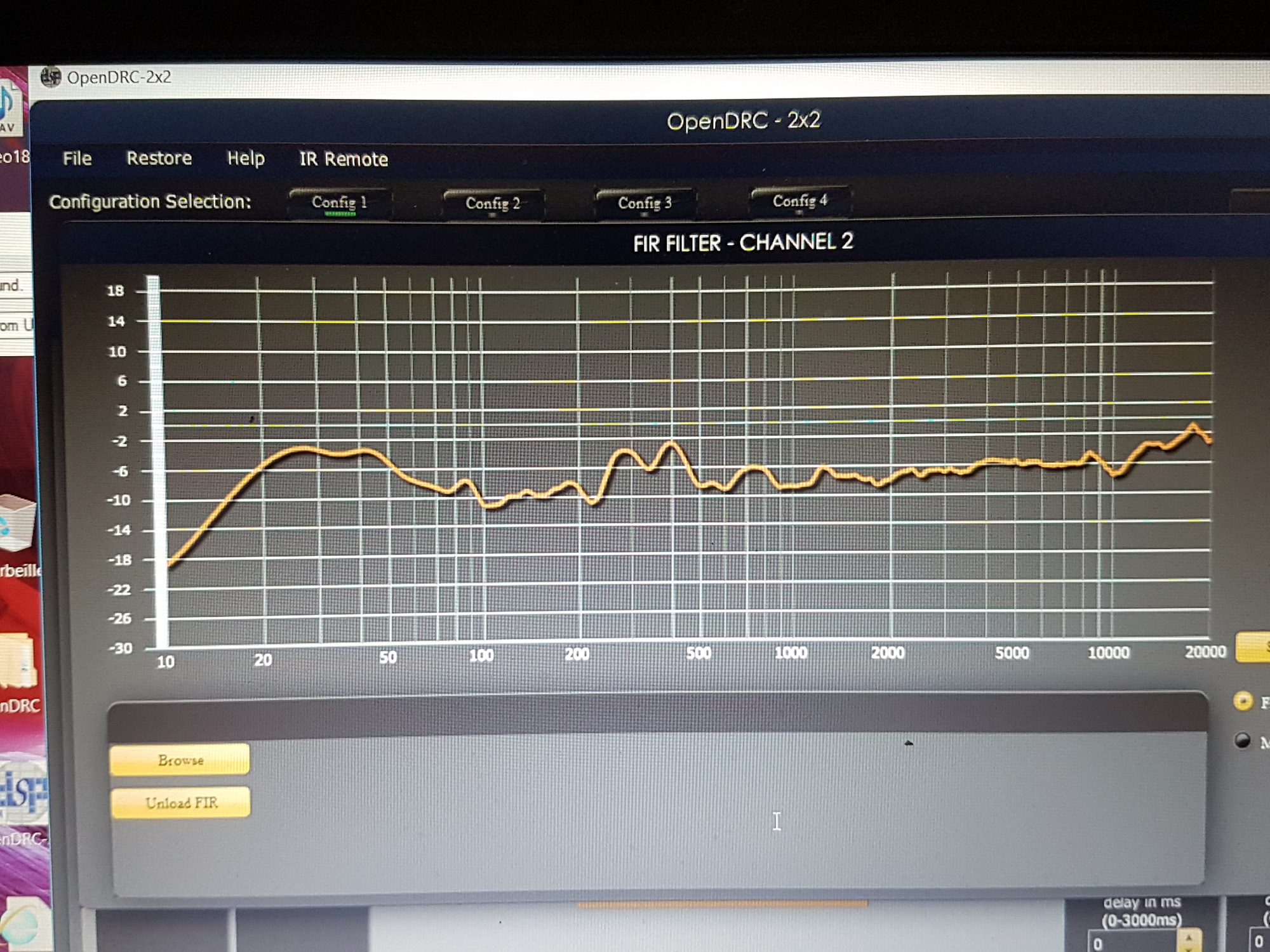

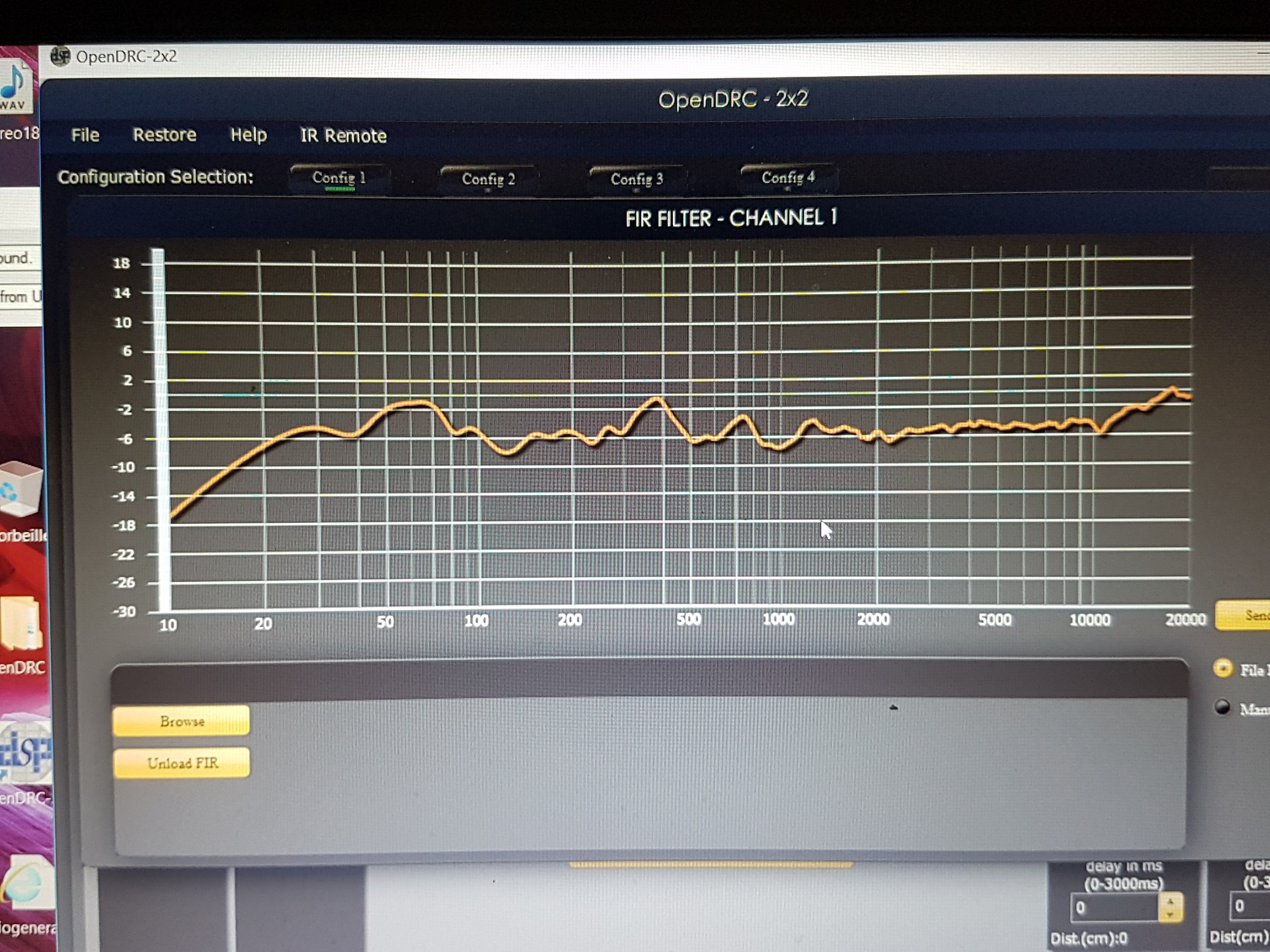

Voici en complément la correction FIR via l'OpenDRC des enceintes frontales
Correction enceinte de Gauche
Correction enceinte de Droite
