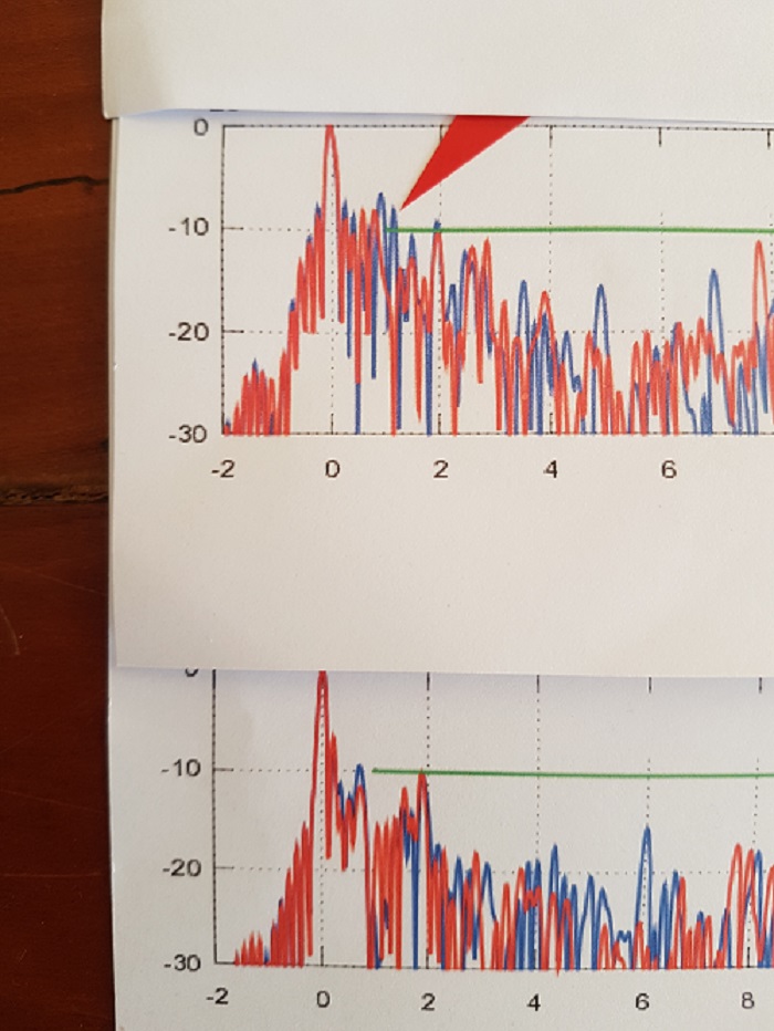

Pio2001 a écrit:Hum, je viens de regarder la photo de l'installation, et il paraît impossible que la télé renvoie des réflexions primaires vers les auditeurs.
L'amélioration que vous avez constatée avec la couette était-elle perceptible pour l'auditeur du centre, ou seulement pour les auditeurs décalés ?
Si tout le monde la percevait, alors déjà, cela n'a pas grand chose à voir avec le problème qui se posait pour les auditeurs décalés. Et l'amélioration venait probablement d'une baisse du taux de réverbération global de la pièce due à la présence de la couette.
La solution ?
Le pincement des enceintes provoquait des réflexions accrues de la télé aux environs de 50 cm (voir flèche rouge) :evil:
Ces réflexions disparaissent après le dépincement de l'écran.....et on a pu retirer l'édredon :oops: , celui ci n'améliorant pas, dès lors, la précision de l'image sonore.
On peut aussi noter que seulement pour cette dernière position, non pincée, enceintes dirigées vers l'auditeur central, les premières réflexions se trouvent sous la ligne verte de 10 dB recommandée par l'AES
Ces réflexions parasites étaient très audibles comme l'écrit Syber, sous forme de flou .

@Pio : l'écran est très réfléchissant alors que le mur derrière lui dispose d'un absorbant relativement épais.
Les pointes proche de 1ms correspondent plutôt à un effet de diffraction et il faut que je vérifie la directivité du rayonnement issu de la diffraction du bord de l'enceinte : peut-être que le lobe principal est à 45°et donc plus présent en cas de pincement important.

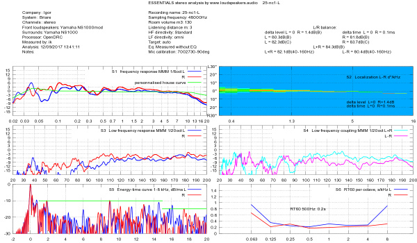

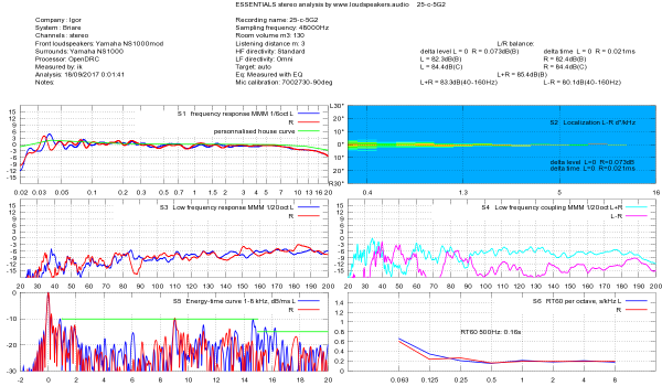

Avant de répondre, à rebours, à vos posts il me semble utile de republier les toutes dernières courbes de réponse de l'installation du 18 septembre et les corrections FIR de Jean-Luc Ohl via l'OpenDRC
Mesures et courbes "brutes" sans aucune correction
Mesures et courbes après corrections FIR par Jean-Luc Ohl du 18 septembre
Ansi que le mail de holggerson, en attendant le CR de SB10 qui vient encore réécouter l'instalation cet après midi.

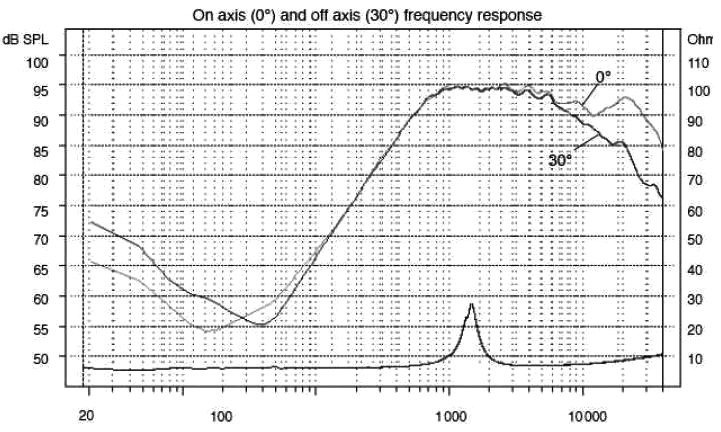

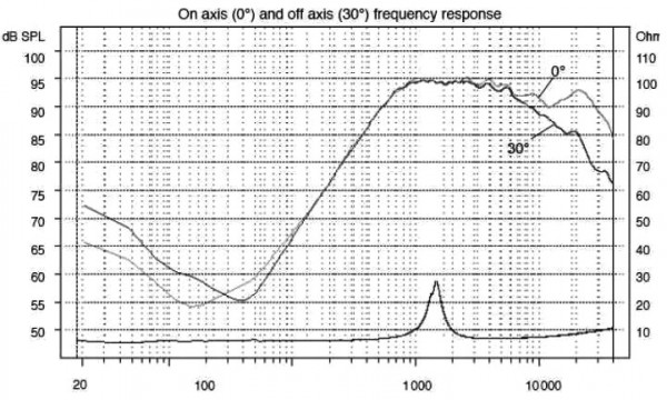

Steph-Hifi a écrit: Bonjour
je connais Igor pour son attachement (et il a raison) pour le beryllium dans l'aigu et le medium, il sera sans doute heureux de savoir que Paradigm un fameux constructeur canadien a introduit a nouveau ce matériau pour le medium
http://persona.paradigm.com/persona/
Salut Steph-Hi-Fi :D
Merci pour l'information. Cela dit la FC de coupure est de 400 Hz 24 dB par octave, pour le médium en Béryllium pur de l'enceinte Paradigm.
Ce qui fait qu'avec une coupure semblable (390 Hz) avec le médium Béryllium de la Yamaha NS-1000x mais en FIR à 40 dB par octave. On entendra moins le boomer baver sur le médium qu'avec la Paradigm. Que ceux qui protestent écoutent leur boomer en coupant le méduim :wink:

ohl a écrit:Je profite d'un petit voyage en train pour pour préciser comment se fait le calcul (semi) automatique de la courbe cible.
D'abord on considère que la courbe idéale de l'enceinte en champ proche doit être plate.
Ensuite à l'emplacement d'écoute, la mesure prend en compte le champ direct et le champ diffus, qui dépendent de plusieurs paramètres liés :
- le champ direct subit une atténuation de propagation plus importante dans l'aigu
- le champ direct dépend de la directivité et de l'orientation de l'enceinte (pincement)
- le champ diffus dépend de la pièce (volume, temps de réverbération selon la fréquence)
- le rapport direct/diffus dépend de la fréquence, de la distance d'écoute et de la directivité de l'enceinte
- la courbe est évidemment chahutée par des accidents dus aux réflexions, à la position par rapport aux parois,
- l'ensemble dépend aussi de la méthode de mesure (fenêtrage fréquentiel en particulier) et des estimations (dont la courbe d'indice de directivité de l'enceinte)
En combinant ces différents paramètres et les mesures, le soft calcule une courbe cible à l'emplacement d'écoute.
Après application de cette courbe cible au logiciel de DRC, on obtient la courbe de correction.
Viennent ensuite les écoutes pour affiner la tendance générale ou les corrections en bouts de spectre.
Igor a ainsi demandé une courbe plus remontante dans l'aigu et un peu plus descendante dans le grave. Ces corrections sont de l'ordre de 2dB, ce qui est certes peu mais certainement audible.
J'ai pratiqué cette méthode de mesure (couplée ou non à une correction) sur des dizaines de studios (ce qui est un peu plus simple parce qu'il y a souvent un traitement acoustique et que les caractéristiques enceintes sont généralement connues) et dans quelques installations hifi (avec quelquefois des enceintes un peu particulières aux mesures). Ce qui permet d'affiner peu à peu la méthode mais n'assure pas toujours un résultat optimal du premier coup : il faut valider par l'écoute :cry:

Message » 11 Oct 2017 15:40
Igor Kirkwood a écrit:Salut JACBRU :D
Salut Kazuya :D
Effectivement Jacques tu aurais raison pour le tweeter FOCAL Be...... Si l'enceinte était filtrée de façon classique.
En effet la fréquence de résonance de mon tweeter Focal Be est de 1450 Hz (et non 2000 Hz). Donc tout filtrage actif ou passif subira l'inconvénient de cette fréquence de résonance de 1450 Hz, en fonction de la fréquence de coupure choisie .
Kazuya tu cites à juste titre l'enceinte FOCAL Utopia dont la fréquence de coupure est de 2200 Hz avec coupure de 24 dB par octave.
Pour le tweeter Be de la FOCAL Utopia abaisser la fréquence de résonance à 535 Hz est fort utile afin que cette fc ne vienne pas polluer le médium.
Mais pour mes enceintes Yamaha NS-1000x qui ont été "upgradées" avec un tweeter FOCAL Be; le fait d'utiliser un filtrage actif FIR centré sur 2000 Hz élimine toute influence possible de la résonance à 1450 Hz, en effet la coupure du filtre FIR est supérieure à 100 dB par Octave. :o
Le but de la remarque de Jacbru était, je crois, que ce tweeter aurait permis d'abaisser la fréquence de coupure afin d'améliorer la réponse hors axe.
Et je répondais que ce n'est pas parce que la FC est plus basse que le tweeter est pour autant mécaniquement prévu pour supporter une fréquence plus basse, en l'occurence les 0.1mm de Xmax m'inciteraient à penser que non. :wink:

Message » 12 Oct 2017 18:02
kazuya a écrit:Le but de la remarque de Jacbru était, je crois, que ce tweeter aurait permis d'abaisser la fréquence de coupure afin d'améliorer la réponse hors axe.
Difficile de s'y retrouver dans ces multiples fils qui s'ouvrent et se ferment... Je vais essayer de les renouer.
Je suis d'accord avec toi Kazuya, tout haut-parleur devient mécaniquement fragile pour restituer des fréquences proches de sa fréquence de résonance fondamentale. C'est, bien sûr, particulièrement vrai pour les tweeters.
Il ne faut pas oublier que le tweeter Focal TWUltima n'est pas un classique tweeter à dôme (contrairement aux autres tweeters béryllium cités). Le diamètre de sa bobine mobile ne correspond pas au diamètre réel de sa membrane (hors suspension), contrairement à tous les autres tweeters Béryllium commercialisés. Cette stratégie particulière à beaucoup d'avantages :
- La dispersion horizontale et verticale des tweeters à dôme classiques ;
- Il est mécaniquement plutôt tweeter à cône.
On se préoccupe généralement plus de l'impédance électrique que de l'impédance acoustique, charge de la masse d'air à mobiliser. Or les tweeters à dôme classiques ne sont pas les plus efficaces pour les transferts d'énergie. Les cônes, comme le démontre Davis, sont nettement meilleurs en émission directe. Apparemment en dôme, la structure particulière des tweeters Focal en font des cône fonctionnels. Ils assument donc mieux la charge acoustique du local.
Pour être complet, sur le critère de l'impédance acoustique les meilleurs tweeters sont les Heil et les cônes, en émission indirect ce sont, évidemment les tweeters à pavillon adaptateurs d'impédance acoustique ;
- Sa bobine mobile de diamètre réduit (20mmm pour 25 ou 28mm pour les dômes classiques) peut la rendre plus fragile, même si d'autres facteurs peuvent rentrer en jeu.
En fin de compte, le tweeter Focal TWUltima est certainement un des meilleurs, si ce n'est le meilleur des modèles Béryllium à rayonnement direct disponibles. Ses progrès sont évidents, y compris en puissance admissible filtrée. Un choix exceptionnel...
Les deux tweeters Be proposent des performances différentes, d'où de probables divergences de configuration.
