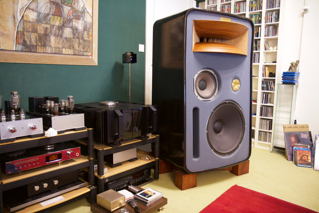

J'ai choisi les Thrax justement pour, entre autre :
1- leur mise en phase précise du au décalage physique entre la tête Lyra et le caisson de graves Basus.
2- la tête Lyra intègre une chambre de compression chargée par un pavillon non directif creusé dans la masse
3- le Basus n'est pas un caisson amplifié traditionnel.Il contrôle l'excursion du 38 et l'asservit grâce à un capteur d'accélération (système MFB Philips).
4- la rigidité des coffrets en alu est le gage d'une non coloration dégagée systématiquement par les ébénisteries en bois.
C'est quand même plus facile d'intégrer des enceintes à la pièce d'écoute, surtout dans une pièce si petite, lorsque celles ci sont bien nées :wink:

poprock a écrit:4- la rigidité des coffrets en alu est le gage d'une non coloration dégagée systématiquement par les ébénisteries en bois.
As tu a une idée concrète de ce que représente la coloration d'une ébénisterie en bois, a mon avis non. Il y'a déjà mille façon de construire une ébénisterie en bois, et on sais très bien le faire pour des système dépassant des niveaux de 130dB sans aucuns problème, alors ce n'est pas dans un salon et une petite pièce que cela va poser un problème, ce n'est pas difficile de mesurer l'impact des vibrations d'une caisse d'ailleurs.

poprock a écrit:2- la tête Lyra intègre une chambre de compression chargée par un pavillon non directif creusé dans la masse
Le pavillon ou guide d'onde est toujours plus directif que sans, c'est l'un des buts majeur de son utilisation d'ailleurs :wink: pour une écoute assez proche mieux vaux qu'il ne soit pas trop directif effectivement. Le montage MTM par contre suppose qu'on écoute bien dans l'axe car la variation en verticale est assez sensible.

Message » 06 Oct 2022 18:45
C’est drôle le choix d’une compression car le pavillon ( ou guide d’onde) est assez petit et doit charger assez haut, a vu de nez 2kHz en H et plus en V (mais on voit une george diffractante pour rester CD sans doute)
un tweeter passait aussi vu la limitation SPL par les 2 medium (Seas ?)
J’aime bien l’idée de la compression, même assez haut, il y en a des modernes très performantes qui ne rougissent plus devant les meilleurs tweeters et puis, avant de la casser faut y aller, surtout coupée assez haut comme le montage laisse imaginer

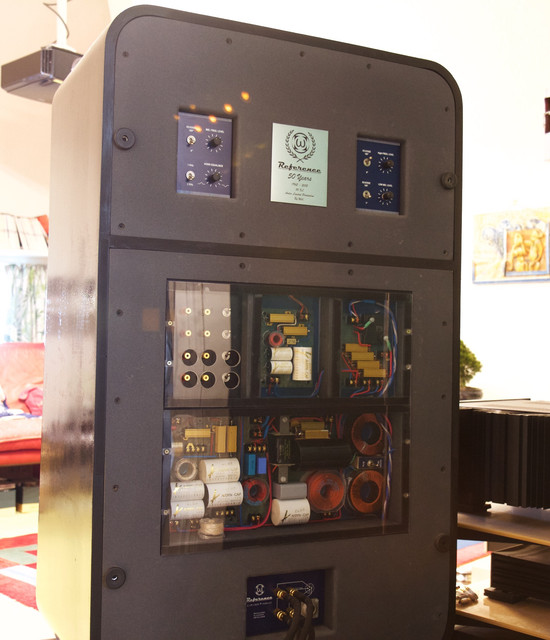

Oui, j'ai une idée très concrète de la façon de construire des ébénisteries en bois rigides.
J'ai participé à la mise au point d'une quatre voies sous la base d'une JBL 4345 avec comme première exigence une ébénisterie qui ne devait pas vibrer, jusqu'à 8 cm d'épaisseur en certains endroits pour un total de 160 Kg/enceinte.

Message » 06 Oct 2022 21:30
à fort niveau, il suffisait de mettre la main sur une paroi pour sentir que l'ébénisterie malgré les précautions prises, n'était pas inerte.
De surcroit, en rapprochant l'oreille, on l'entendait distinctement.
Aujourd'hui et à n'importe quel niveau, le comportement du caisson du Basus est imperturbable; à noter qu'il est clos et qu'il doit donc supporter une pression interne encore plus importante qu'un caisson ouvert comme les JBL
