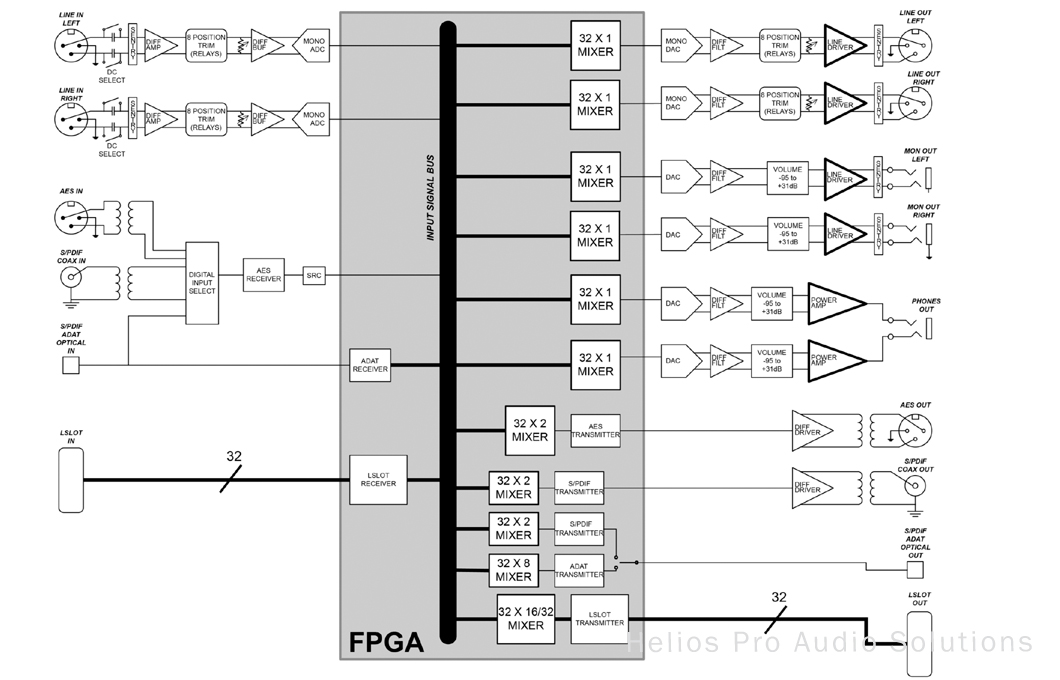

yijing a écrit:Mais c'est une carte ou un Dac Hilo que tu as ??? :roll: :roll:
J'ai l'impression que tu as un Dac et tu ne parles que de la carte...
la Hilo est une carte son PRO qui fait CAN et CNA (bien que je ne l'utilise que dans un sens, en décodage)
https://www.magic-mastering.com/shop/fr ... -hilo.html
Bien qu'elle utilise un FPGA et non un sabre comme mon autre carte son (BenchMark Dac2 Hgc Dsd) -ou plutot DAC préampli pour ce HGC-, qui sont toutes les deux au même prix, je trouve la Hilo plus "analogique" (les sabre ont cette réputation d'avoir un coté numérique)

fred-ql a écrit:LOGICIELS :
Disposer d'un ordi relativement puissant et d'une carte son pas trop mauvaise n'est pas très utile si on n'a aucun logiciel pour les faire fonctionner.
La dessus, j'ai retenu du simple avec JRIVER en lecteur principal (très gros sujet ici même) auquel je lui ai adjoint un Plugin PRO (ozone) qui apporte pas mal d'avantages.
Comme tout logiciel PRO, il est possible de faire énormément de chose et son surtout de "couteau suisse" est assez vrai (ses possibilités dépassent largement mes capacités) mais il apporte, dans mon cas, un son "tube" qui arrondi un tout petit peu la sonorité des ATC.

Message » 07 Mai 2018 17:18
wakup2 a écrit:
Tu rajoute de la distorsion harmonique ?! J'ai utilisé ozone depuis 2005, je l'ai encore d'ailleurs :mdr:
Avec Jriver tu peux également utiliser Rephase pour faire de la correction a phase minimale ou linéaire :wink:
La photo est récupérée sur le net (donc pas chez moi ;) ).
Donc nous sommes au moins 2 ici à utiliser Ozone (avoir utilisé dans ton cas ?) et tu as raison, rephase peut faire de la correction mais n'a pas l'étendue de Ozone (compresseur, étendue de la stéréo, ...) même si unitairement certains plugin, qui peuvent s'ajouter sur Jriver, le font (quid de leur efficacité ?)

fred-ql a écrit:La photo est récupérée sur le net (donc pas chez moi ;) ).
Nous sommes plus de 2 sur le forum a avoir utilisé Ozone :wink:
Oui pas de compresseur et ni de gestion de phase/decorrelation pour la stéréo, mais faut y aller doucement avec ça :wink: c'est un outils de mastering, on évite de servir de cela, la gestion d'étendue de la stéréo est obtenue en decorrelant les signaux G/D, on joue sur la phase :wink: perso je me sert encore parfois du phasemètre pour seulement observer si sur certains enregistrements les signaux sont corrélés dans le grave ou non.
Pour l'image stéréo, il est intéressant de jouer sur l'acoustique de la pièce, ce sont surtout les premières réflexions qui définissent cela, si tu les atténuent et si les fait arriver avec plus de delai après le premier front d'onde tu va largement développer l'image stéréo :bravo:
