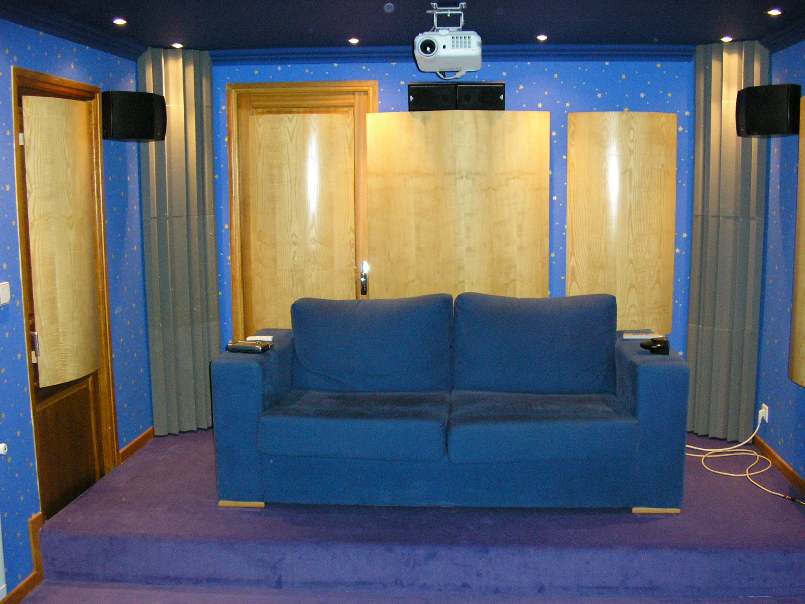

Préambule :
Un déménagement ce n'est jamais évident, alors en plus quand on y pratique une passion tel que la reproduction sonore et le HC ca l'est encore moins.
Pour mémoire j'habitais dans l'Essonne et je m'étais fabriqué une salle dédiée HC au sous sol d'environ 18m2.
Cette salle avait été traitée en acoustique en DIY sur l'avant ainsi qu'avec des panneaux et modules de chez RT60 (JP Lafont) pour le reste.
Elle m'a accompagnée et a évoluée pendant prés de 20 ans et a aussi permis d'organiser de nombreuses écoutes comparatives notamment pour le grand test des monitors que nous avions fait il y a quelques années avec Ogo ( ) et DJ.
quelques photos :

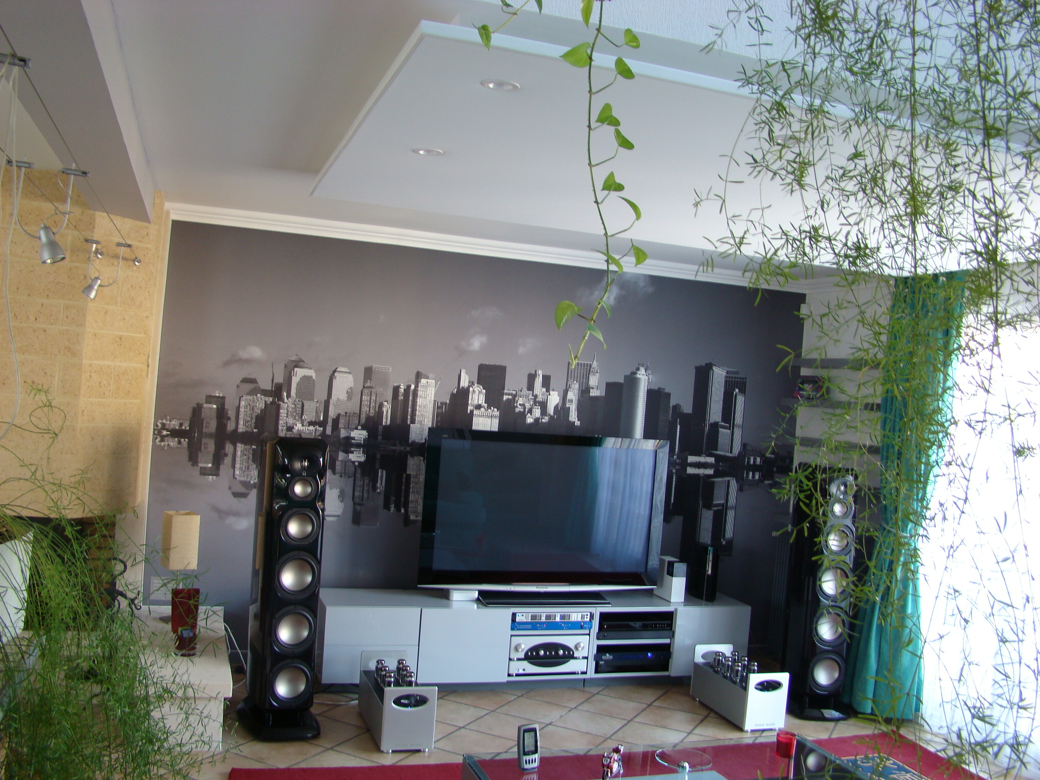

la partie Hifi etait quant a elle dans le salon, tout y est passé des armoires normandes haut rendement puis en 2001 j'ai eu une paire de Revel Salon Ultima 1, puis 7 ans plus tard une paire de Revel Salon Ultima 2 que j'ai toujours a ce jour.
Pour ceux qui ce souviennent, j'avais étudié assez longuement l'acoustique du salon afin d'en optimiser l'acoustique sans pour autant gâcher l' esthétique et ce fut réussi. Le topic qui date de 2011 est toujours en ligne, mais il a perdu toutes ses photos
post174962718.html#p174962718
les premières Revel dans une acoustique non traitée en 2001
la construction du traitement acoustique en 2011
le salon terminé avec les Revel Salon Ultima 2 en 2011

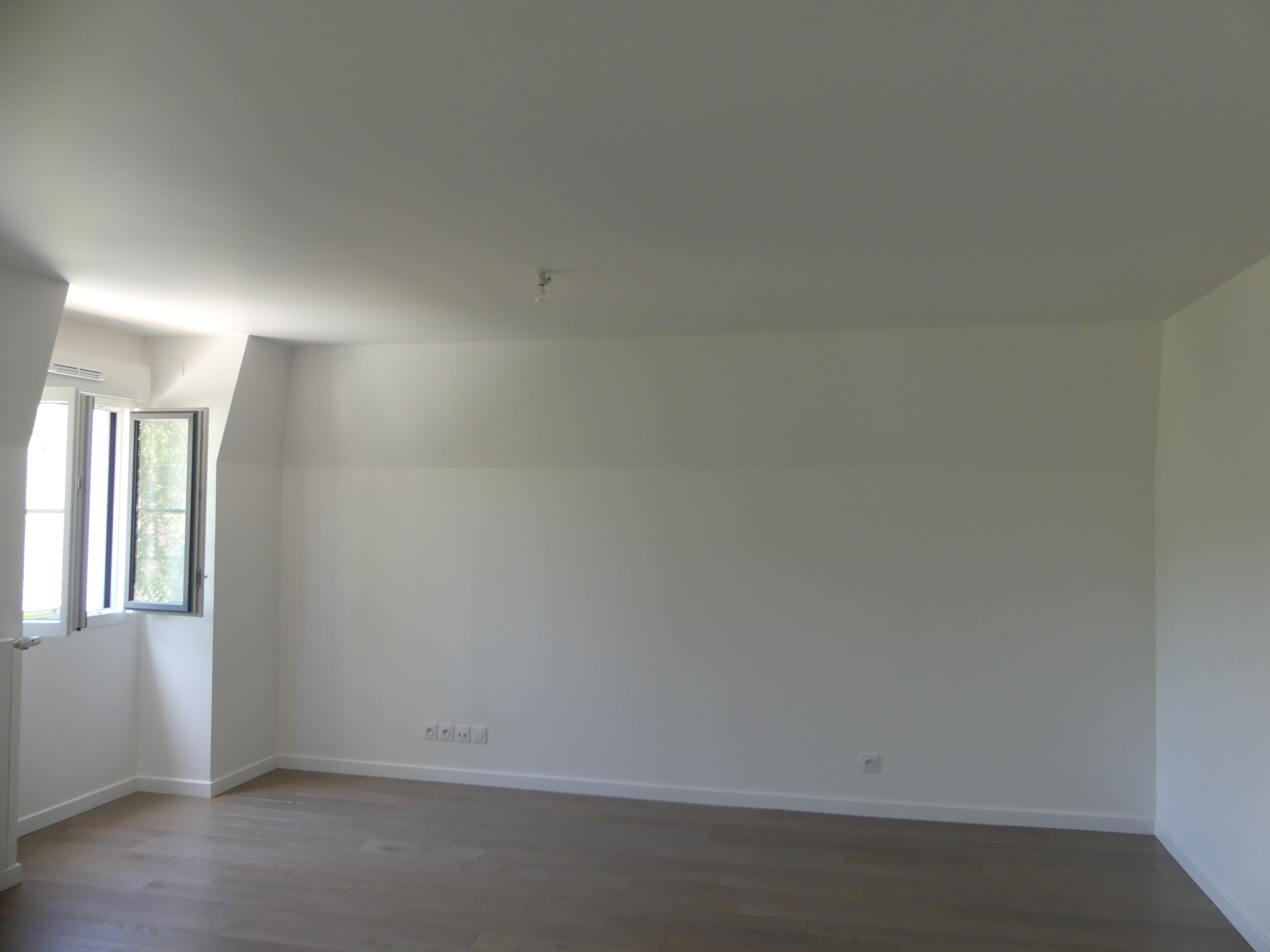

Le projet
Donc pour la nouvelle installation dans la nouvelle maison j'ai voulu "converger" les deux installations
A savoir que la priorité serait donnée a la musique en stéréo, mais que l'installation devra être être capable de passer du multicanal et du Dolby Atmos dans de bonne condition.
La pièce cible fait dans les 27m2 et elle est située au 2eme étage de la maison. ici sur le plan indiquée en chambre 4
l'avant de la salle ou sont prévu les enceintes Revel Salon Ultima 2 et l'écran
l'arrière de la salle ou sera prévu l'ensemble des électroniques (oui je veux le moins de chose possible devant)
et un coté pas des plus simple a traiter, a noter que si la salle est faite de cette façon c'est pour qu'elle puisse ensuite etre "coupée" en deux afin de réaliser deux chambres lors de la revente de la maison

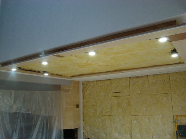

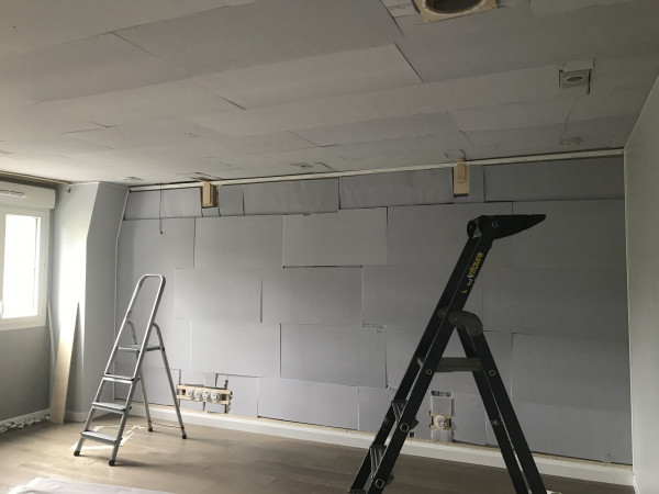

Les travaux
Mur avant :
je suis donc parti sur un traitement acoustique par absorption sur le mur avant total, avec une toile acoustique tendue pour finition, dans un plenum de 21cm nous avons 20cm de mousse de mélamine ce qui doit faire un alpha sabine d'environ 70% a 100hz, 85% a 125 hz et supérieur a 100% au dessus.. cette mousse a aussi d'autre très bonne propriété, elle est classée M1 contre le feu et a aussi de bonne propriété thermique.
Plafond
la aussi je suis parti sur un traitement par absorption complet au plafond dans un plenum de 11cm nous avons 10cm de mousse de mélamine ce qui doit faire un alpha sabine d'environ 25% a 100Hz, 50% a 125 et supérieur a 100% au dessus.
j'ai aussi intégré 4 haut-parleurs focal 100 ICW6 (16,5cm coaxial) pour les canaux Atmos et deux circuits de spots LED d'éclairage (en tout 11 spots), le cable trigger de l'ecran ainsi que les attaches de l'ecran.
Coté :
les cotés (milieux) seront traités par une absolution partielle afin de traiter uniquement les réflexions primaires
les cotés (arrières) aprés essais seront soit laissés tels quels soit en diffusion
Arriere :
l'arrière sera traité en panneau diffusant sur la plus grande surface possible, il accueillera également un meuble de rangement ainsi que le'(s) "racks" des électronique qui servira aussi de support au projecteur
le traitement acoustique plafond et mur et encastrement spots et HP avant avant pose de la toile tendue :
Mur avant :
Plafond
Coté :
Arriere :

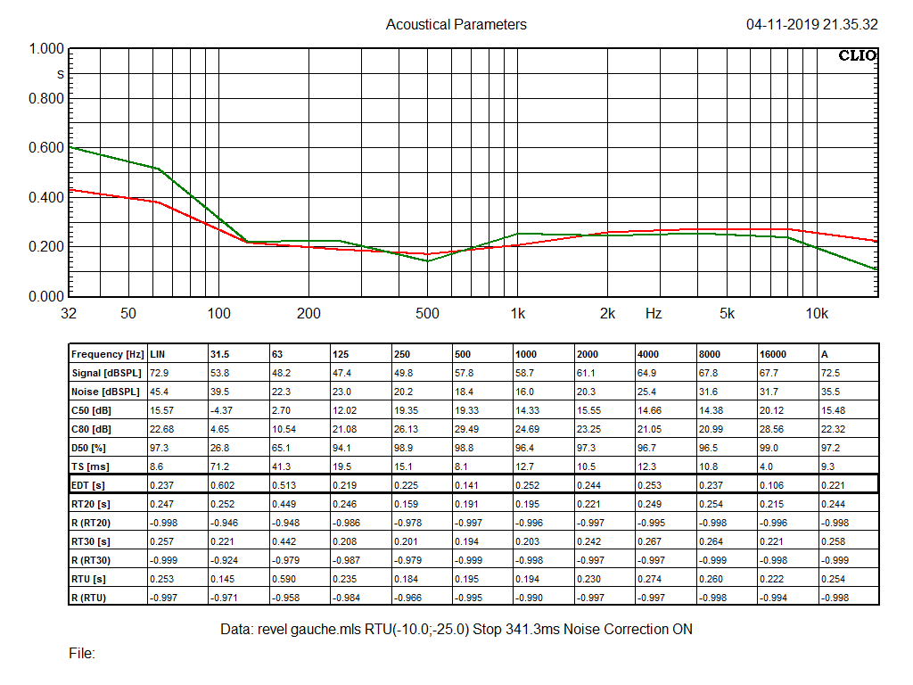

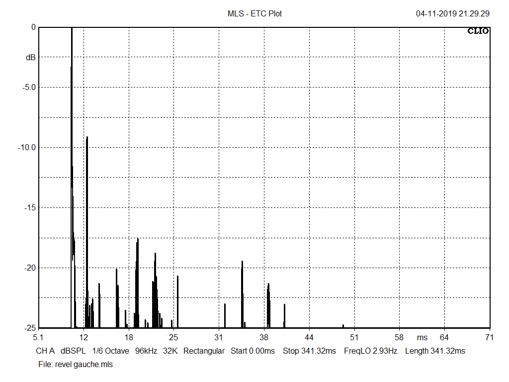

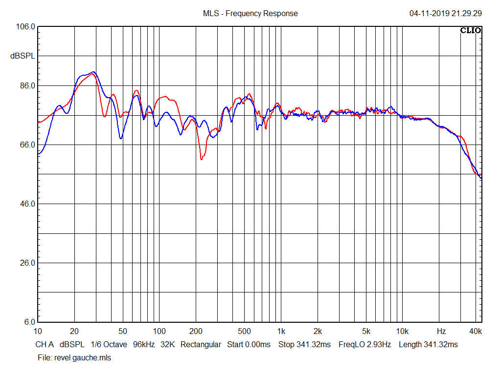

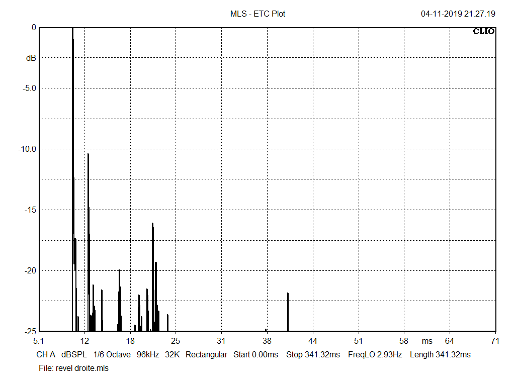

Les mesures (sans aucune correction)
micro au point d'écoute
l'EDT (vert) et le RT60 (rouge)
Réponse en fréquence (Bleu : Gauche, Rouge : Droite) au 1/6 d'octave (96khz) 0 a 40Khz
ETC Gauche
ETC Droit
ETC Gauche
ETC Droit

Joli, c’est très propre bravo.
Peux tu détailler ce que tu as choisi comme mousse de melamine. Comment as tu tendu ton tissu?
Si c’est une salle hifi, pourquoi n’as tu pas mis de diffuseur entre les enceintes?
- Fre.Mo
- Messages: 5044
- Inscription Forum: 19 Déc 2002 10:42
- Localisation: Corse
je me suis inspiré des salles cabine monitoriing LEDE (Live End Dead End) a savoir zone morte (Devant) zone vivante (Derriere).
ca marche trés bien avec les diffuseurs a l'arrière , mais il faut avoir un certain éloignement par rapport au point d'ecoute.
c'est de la mousse basotec autocollante de 10cm, posée en double couche la ou je voulais 20cm.

la toile n'est pas du tissu mais une toile spéciale pour le traitement acoustique en pose tendu
https://www.clipso.com/uploads/document ... TIC_FR.pdf
la pose demande la même technique que les plafonds tendus.

merci
d'ici a quelques jour je vais faire quelques mesures comme le RT60, l'EDT, la réponse en fréquence et impulsionnel. Que je posterais plus haut, il faut que je retrouve mon micro et mon clio que j'ai mis quelques part dans des cartons lors de mon déménagement...
pour les diffuseurs à l'arrière, j’hésite sur le modèle définitif, j’attends aussi des devis pour une réalisation sur mesure en bois.
les travaux de "tapisserie" ont été fait sur mon cahier des charges par https://www.formel.fr/tapissier-decorat ... ation.html un très bon artisan en région parisienne a l’écoute de ses clients.

Salut Steph
steph pour le soin,les finitions et la qualité de ton nouveau local.

mise à jour avec les mesures (plus haut au dessus)
le RT60 est plutot réussi, même si il n'est pas parfait le grave est plutot bien contrôlé, on est ensuite entre 0,2 et 0,3 avec une remontée douce dans l'aigue qui donne de la vie a la piece, meme si ce n'est pas un RT60 "d'ecole" il est a mon sens réussi pour de l'écoute hifi et sera aussi bien en HC.
les ETC donnent un écho notoire a 10mms a -8db, il faut que je comprenne si c'est le mur AR ou les cotés.
Alors on voit que j'ai un room gain plutot bien placé a 30hz avec du 16hz a 0db Par contre il y a trop d'energie, mais ca c'est pas grave, c'est mieux dans ce sens que le contraire
j'ai un truc bizarre vers 50hz et 200hz totalement inversé entre les enceintes droite et gauche la par contre c'est un peu plus génant.
il faut que je vérifie les waterfalls, ils semblent identiques, je pense que je me suis gourré
