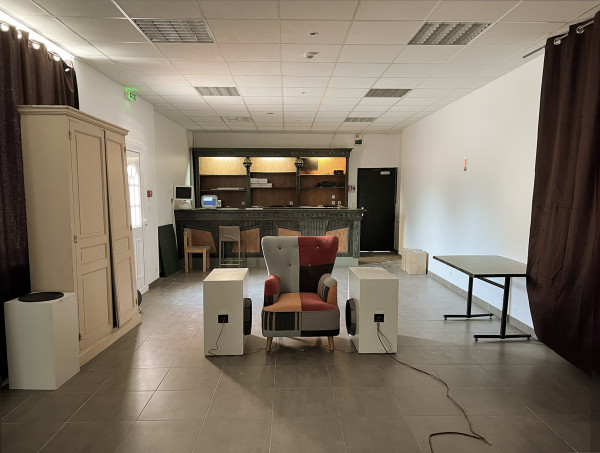

Voici quelques photos de la salle, telle que vu par Fabien hier soir, avec la LDR derrière les rideau sur un peu moins de 3 mètres
Cliquez pour agrandir
A propos de vins, donc pour boire et servir le Vouvray, le bar qui est en fond de salle derrière la zone d'écoute
la pièce fait un 5,4m de large X 12,7m, triangle d'écoute de 3m entre centres acoustiques 'centre du pavillon, PE à 3,2m.

Je vois une disproportion entre l’unique place d’écoute et la taille du bar…
Dominique
Dominique
- Dominique-Tanguy
- Messages: 329
- Inscription Forum: 02 Déc 2006 20:26
- Localisation: Cologne (DE)
c’est fait exprès, c’est pour que ce soit encore plus saoulant pour ceux qui ne sont pas au point d’écoute.
