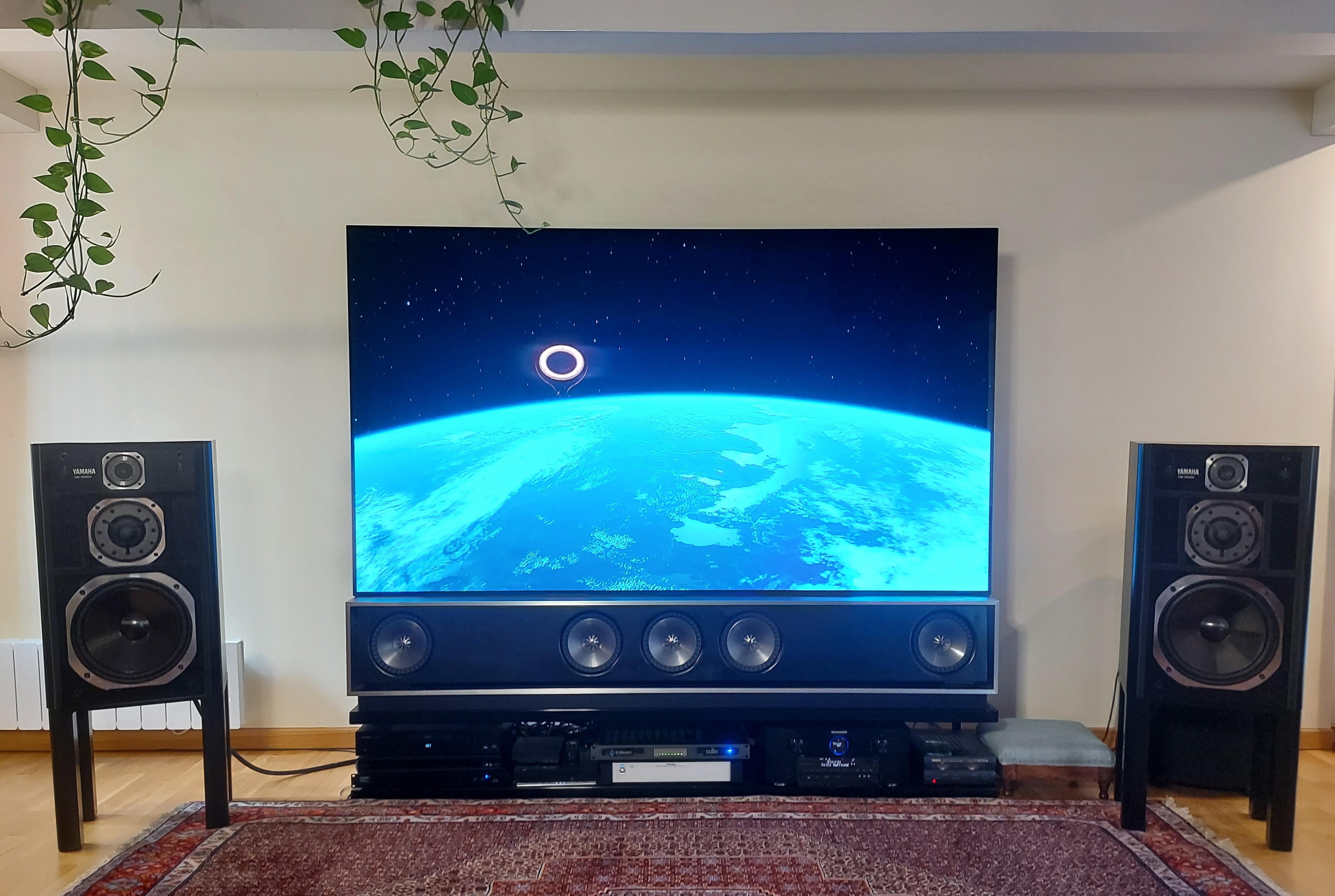

Hors il n'existe pas de "normes" concernant l'esthétique, c'est à chacun de juger. Donc, désolé, Gorth vais devoir re publier la photo de mon installation, afin que les forumeurs HCFR puissent juger "sur pièce", si "Du gros traitement passif ne fait pas vraiment bon ménage en pièce de vie."
Le traitement acoustique passif de mon local est plutôt "gros"(10 cm à 5 cm de laine de roche) et invisible.
Il n'existe aucune opposition entre traitement actif et traitement passif d'un local d'écoute. Mais une heureuse complémentarité entre ces 2 méthodes de traitement acoustique.
A noter qu'un bon traitement acoustique passif invisible d'un local d'écoute c'est cher, alors qu'une bonne correction active ce n'est pas cher.
