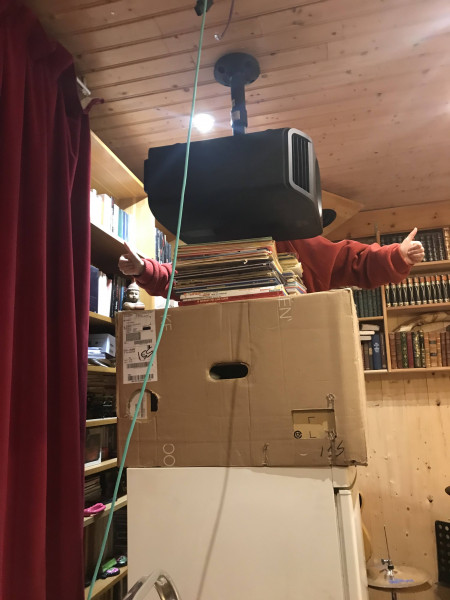

Et pour le fun, l'installation du NZ8 en plafond, on a pas pris de risque .... il est gros et lourd l'animal ....
TEE
TEE
