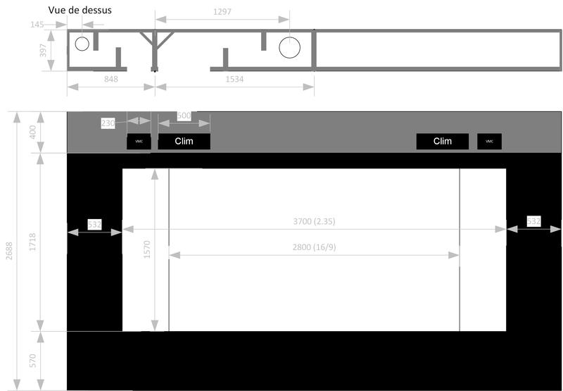

Rooky2 a écrit:Une suggestion: moi j'ai poussé le zoom de mon VP Sony au max. pour avoir un grand écran. Finalement l'image sur l'écran n'est pas très net, c'est bon mais il doit être mieux. J'ai lu quelque part que s'on pousse le zoom au max. ce type de défaut peut arriver. Donc je te conseil de garder une petite marge, par exemple même s'un écran en 3.7m soit faisable, c'est peut-être mieux de rester avec un peu moins, 3.6m? :D
Et surtout, vue la hauteur sous plafond que tu as ... perso je ferais un écran 16/9 !! Si tu partais sur un écran de 355x200 tu garderais une grande largeur sur tous les films en 2,35 (la majorité clairement) tout en gardant le côté pratique du 16/9 qui t'évite de jouer du zoom (malgré tout encore assez fréquent, même sur certains films récents... et sans parler des films à changement de taille d'image comme ceux de Nolan). D'autant qu'avec un VP SONY tu auras des bandes noires horizontales quasi invisibles car vraiment noires! :oldy:
Je suis un adepte de la projection à hauteur constante (CIH). C'est ce que j'avais dans mon ancien home cinema et je l'appreciais. Je trouve très naturel d'afficher une image 16x9 (TV par exemple) avec la même hauteur qu'un film en 2.35. Le plan du mur avant donne ceci :
Concernant un écran 16x9 avec une hauteur de 200 cm, j'ai regardé, je n'aurai pas la place si je mets deux rangées (car cela crée un problème de champ de vision en coupe - la rangée de derrière ne verra pas le bas de l'écran...).

Bonjour
Très beau projet !
Je te rejoins sur la projection à hauteur constante.
Concernant la taille de l'écran et le recul, j'ai vraiment peur que tu manques de recul au 1er rang. Si j'ai bien vu sur ton plan, tu dois être autour de 3 m de recul au 1er rang (voire moins).
Avec 3 m de recul, il est conseillé d'avoir un écran de base entre 2.30 et 2.80 m en format 2.35 (la taille dépend des normes : THX, SMPTE, DTE.
Ne pas respecter ces normes, c'est (à mon avis qui vaut ce qu'il vaut :wink: ) prendre un gros risque d'être dérangé pendant le visionnage, surtout si la prise de vue bouge bcp (en particulier prise de vue caméra à l'épaule, là, c'est sûr, je ne tiens pas 10 minutes).
C'est vrai qu'en 4K, on peut gratter un peu sur le recul, c'est moins dérangeant. Mais hélas, on est loin d'avoir pour l'instant tous les films en 4K. Donc méfiance ! :wink:
C'est au 2nd rang dans ta salle qu'on sera le mieux vu le recul.
Et comme je l'indiquais il y a quelques temps dans mon sujet, attention aussi à ceux qui portent des verres progressifs.
Autre remarque : j'ai vu sur le plan en début de sujet que tu positionnais ton caisson dans un angle ==> A éviter. L'angle va gonfler artificiellement les basses fréquences, le caisson va devenir plus localisable. Autant que possible, essaye de le positionner le plus au centre possible. Tu as largement de la place à gauche ou à droite de la voie centrale pour cela.

Message » 25 Mar 2020 20:03
Bonsoir
J'ai un gros doute... Vaut-il mieux avoir un plancher OSB avec un vide (même si comblé de laine de verre), qui risque d'entrer en résonance, plutôt que d'être sur un plancher béton directement, qui me semble être plus inerte (mais je me trompe peut-être !). L'OSB va transmettre bcp plus les vibrations que le béton il me semble...
Dans le cas où la salle est au-dessus d'une pièce de vie, voire sur un plancher bois, je comprends bien l'intérêt, pour limiter la propagation des vibrations dans les pièces du niveau inférieure, mais là, je ne sais pas si c'est bien utile, si la pièce est au rez-de-chaussée + dalle béton.
Le "sur-plancher" limitera sans doute la propagation dans le reste des pièces au rez-de-chaussée. Mais est-ce que ca ne sera pas au détriment du grave dans la salle de proj ?

zevar a écrit:Bonsoir
Le "sur-plancher" limitera sans doute la propagation dans le reste des pièces au rez-de-chaussée. Mais est-ce que cela ne sera pas au détriment du grave dans la salle de proj ?
Bonsoir,
Ce type de plancher m'a été recommandé par un ami qui participe à la réalisation de salles dédiées et auditoriums. De toutes les façons, le sol béton n'étant pas horizontal, il fallait le reprendre. J'imagine que ce type de sol isole thermiquement et améliore l'acoustique. A confirmer :-)

zevar a écrit:Bonjour
Oui tu as raison. J'ai prévu deux (voire trois) caissons de grave dans la salle.
Bonsoir,
Ce genre de plancher en OSB présente deux défauts. Le premier, c’est qu’il dégrade l’affaiblissement acoustique de la salle béton typiquement sous 63 Hz même lorsque les OSB sont parfaitement désolidarisés du support.
Le second vient de l’utilisation des plots qui, s’ils sont insuffisamment charger couple au lieu découpler ! J'ai l'impression que c'est le cas :wtf:
Il est également aussi fort probable que le plancher se comporte comme un élément résonnant.
Ce que font les autres n’est pas toujours à faire :oldy:
