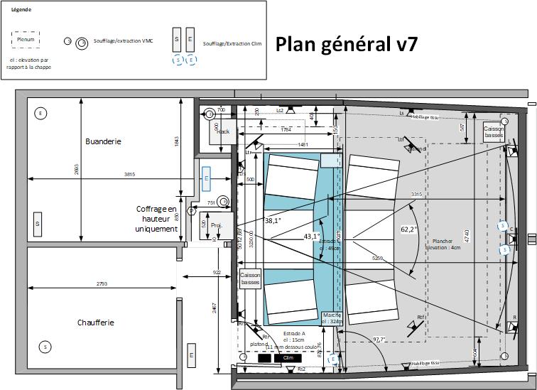

Voici le plan

Bonjour mediacloud,
Un premier rang avec un angle du vu de 62° !
Et un deuxième commentaire/suggestion, il n'est pas apparent sur ton plan, mais entre l'écran transonore et les enceintes il faut garder d'environ 10cm.

Bonjour Rooky2,
Oui... il s'agit de l'angle en mode 2.35. En mode 16/9, ce sera 49° (et 33° pour le deuxième rang).
J'adapterai la taille de l'écran après des projections tests sur le placo .
Je pense que deux rangées n'est pas une configuration totalement adaptée à ma salle mais je voudrais au moins 6 places assises....
Dans mon ancien home-cinéma qui ne comportait qu'un canapé, j'étais étonné de voir les enfants s'installer beaucoup plus près, sur des fauteuils pour enfant.
Je vais peut-être optimiser la salle pour la rangée arrière et utiliser la rangée avant en appoint (ou bien l'inverse).
Cela reste le sujet principal de réflexion concernant la conception de ma salle (avec le sujet des caissons piège à son pour la VMC et la clim).
Oui tu as raison. Je vais prévoir 10 cm entre les enceintes et la toile tissée.
Rooky2 a écrit:Un premier rang avec un angle du vu de 62° !
Rooky2 a écrit:Et un deuxième commentaire/suggestion, il n'est pas apparent sur ton plan, mais entre l'écran transonore et les enceintes il faut garder d'environ 10cm.

Dans ma salle aussi je suis limité en longueur. En conséquence j'ai mis un seul rang de 5 places à 51°. Quand nous sommes plus que ça on les fauteuils du type jardin dépliable qu’on mettre derrière, etc. mais c’est le cas exceptionnel.

60° ne semble pas farfelu pour un premier rang avec du contenu 4K/UHD http://thehometheaterbook.com/home-thea ... ing-angle/
Bon, j'ajusterai le temps venu.

Je suis d'accord, 60° est le premier rang dans une salle publique. Comme tu dis avec le 4K c'est possible, mais ensuite il faut poser la question si t’aimes d’être aussi proche? Aussi il faut prendre en considération ton source, il existe pas mal des films qui ne sont pas en 4K. En plus en streaming c’est un 4K compressé, donc la qualité n’est pas exactement le même, comme en upscaling.
http://www.acousticfrontiers.com/2013314viewing-angles/
Mais c’est clair, 4K est l’avenir. Son introduction a été beaucoup plus accepté que 3D par exemple. J’ai conçu mon salle pour 4K et atmos je ne le regrette pas.

J'ai une idée. Termine ton salle sauf le sol et l'estrade. Ensuite regarder des films pendant une certain periode (une semaine? un mois?) avec les reculs variables. Comme ça tu auras une expérience adéquate pour prendre la décision d'un ou deux rangs.
- Rooky2
- Messages: 2711
- Inscription Forum: 26 Jan 2016 12:01
- Localisation: IDF
Rooky2 a écrit:J'ai une idée. Termine ton salle sauf le sol et l'estrade. Ensuite regarder des films pendant une certain periode (une semaine? un mois?) avec les reculs variables. Comme ça tu auras une expérience adéquate pour prendre la décision d'un ou deux rangs.
Ce serait bien de procéder ainsi mais c'est une entreprise qui réalise les cloisons, le plafond et le plancher. Ils ne vont pas vouloir attendre.
Par contre, l'entreprise ne réalisera pas la plus haute estrade. Je le ferai moi même. Et je vais peut être reculer la petite estrade à l'arrière pour me donner plus de latitude dans le placement des rangées.

Je comprends pas la hauteur de 450mm...je remonte le fil et je supprime si je trouve...
Apres la question du 4k ou pas, a 3m avec du full je suis tranquille alors avec du 4K.
La regle de l art d une marche se trouve entre 180 et 200 de haut.
Beaucoup ont fait des estrades de 300mm, une marche de 450 c est dangereux

david90 a écrit:Je comprends pas la hauteur de 450mm...je remonte le fil et je supprime si je trouve...
Je prevois une marche intermediaire dans l'estrade, en effet. Et l'estrade est en fait à 340 mm du plancher car cette estrade est deja sur un plus petite estrade.
450mm par rapport à devant, c'est pour s'assurer que le rang de devant ne gêne pas le rang arrière. C'est ce que je trouve avec la realisation de ma vue de coupe.

Une suggestion: moi j'ai poussé le zoom de mon VP Sony au max. pour avoir un grand écran. Finalement l'image sur l'écran n'est pas très net, c'est bon mais il doit être mieux. J'ai lu quelque part que s'on pousse le zoom au max. ce type de défaut peut arriver. Donc je te conseil de garder une petite marge, par exemple même s'un écran en 3.7m soit faisable, c'est peut-être mieux de rester avec un peu moins, 3.6m?

Rooky2 a écrit:Une suggestion: moi j'ai poussé le zoom de mon VP Sony au max. pour avoir un grand écran. Finalement l'image sur l'écran n'est pas très net, c'est bon mais il doit être mieux. J'ai lu quelque part que s'on pousse le zoom au max. ce type de défaut peut arriver. Donc je te conseil de garder une petite marge, par exemple même s'un écran en 3.7m soit faisable, c'est peut-être mieux de rester avec un peu moins, 3.6m?
Et surtout, vue la hauteur sous plafond que tu as ... perso je ferais un écran 16/9 !! Si tu partais sur un écran de 355x200 tu garderais une grande largeur sur tous les films en 2,35 (la majorité clairement) tout en gardant le côté pratique du 16/9 qui t'évite de jouer du zoom (malgré tout encore assez fréquent, même sur certains films récents... et sans parler des films à changement de taille d'image comme ceux de Nolan). D'autant qu'avec un VP SONY tu auras des bandes noires horizontales quasi invisibles car vraiment noires!
