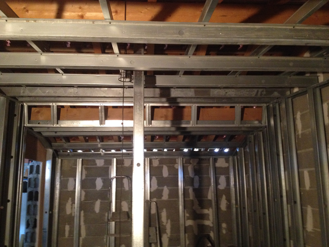

Petites photos de l'avancement du chantier
L'ossature est terminée, tout est verrouillé, j’avais un peu peur au début car l'ossature bougeait quand on la secouait mais depuis que la laine de verre a été mise au plafond tout est bien rigide
J'ai mis de isoconfort35 en 80mm entre les chevrons et de l'isoconfort35 en 160mm dans les montants M90/M100 (en couche croisée ce qui fait une épaisseur de 240mm pour un R de 6,8) et là déjà on n'entend plus les bruits extérieurs

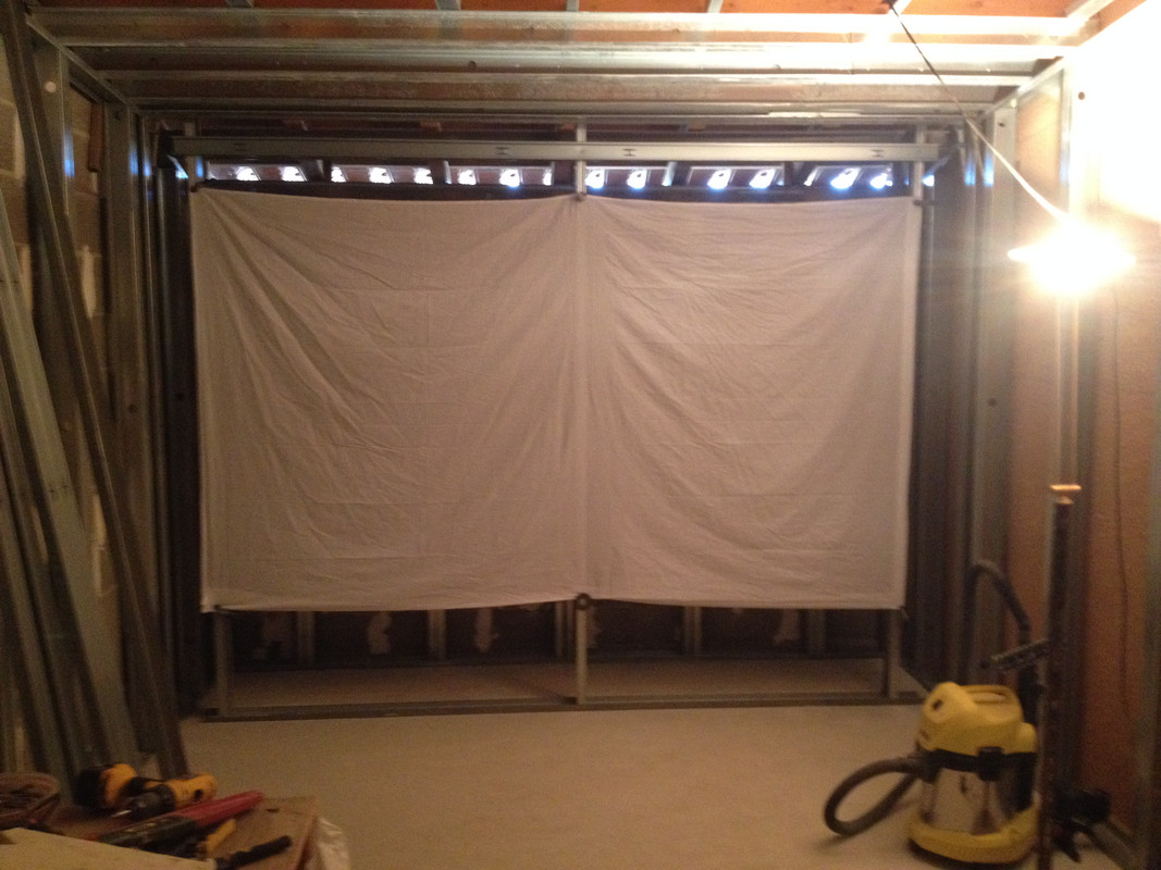

Le drap de test pour l’écran de 2.80 de base

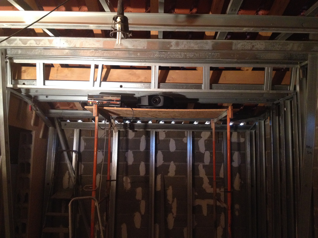

Le test de la position du VP
L'ossature vue arrière
L'ossature vue avant

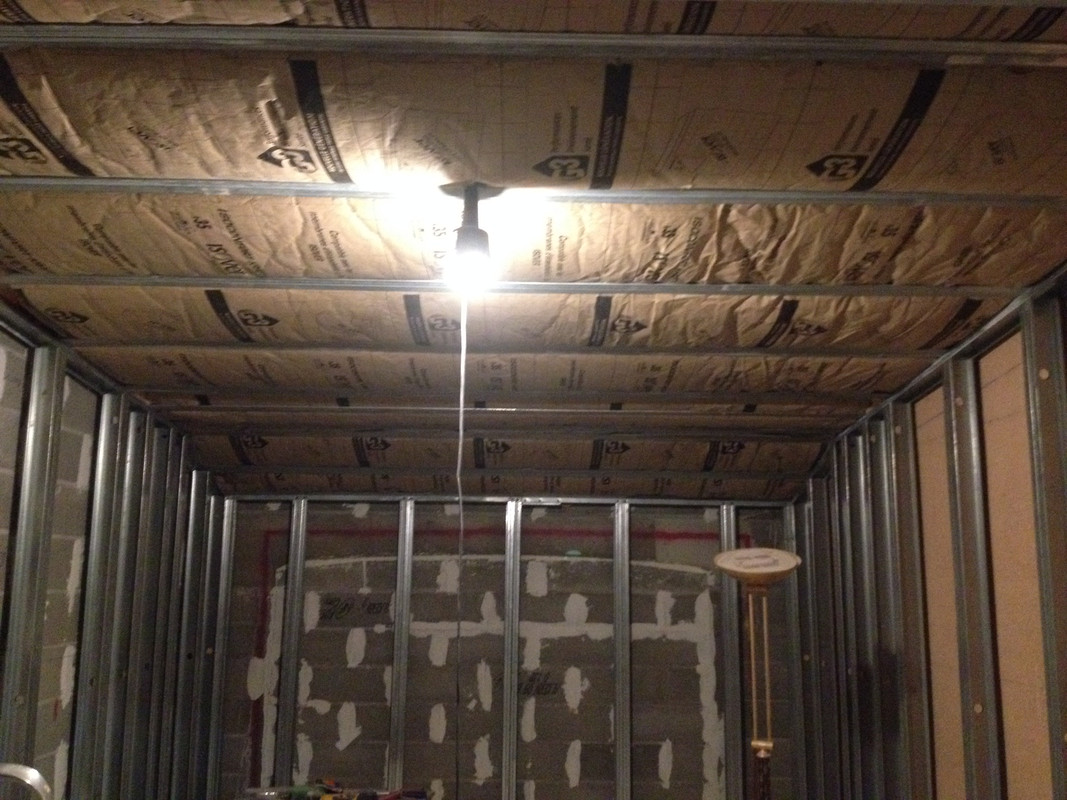

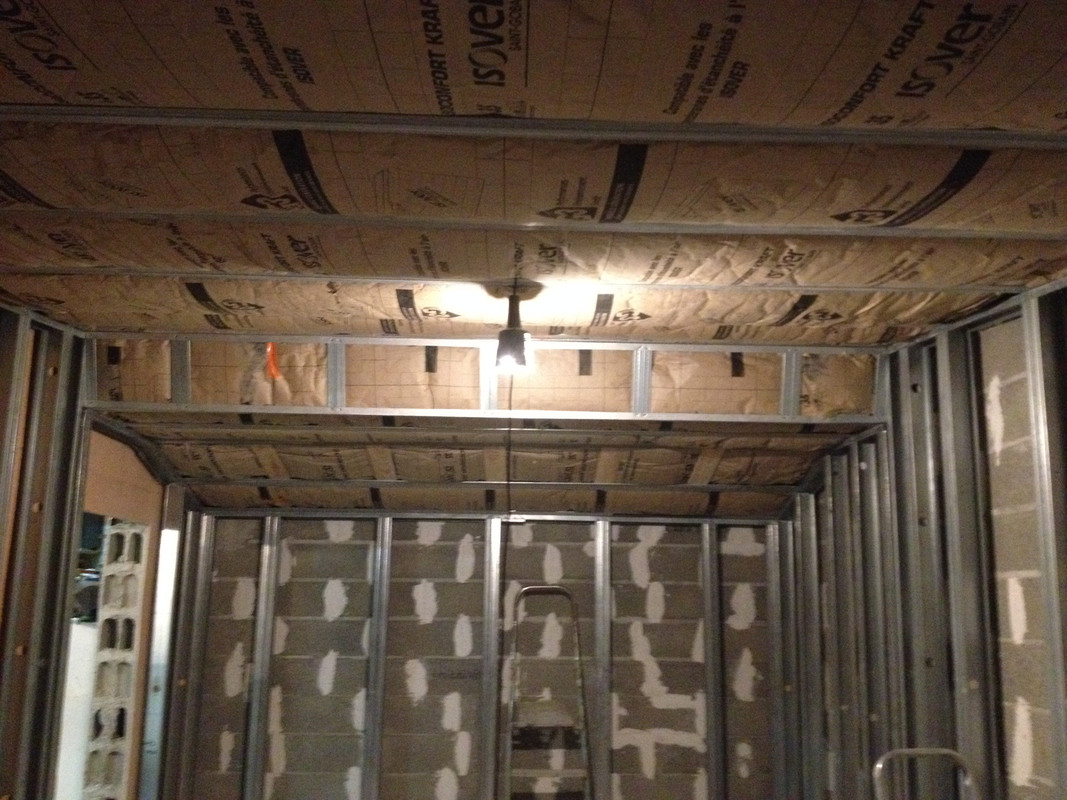

La pose de la laine de verre au plafond vue arrière
La pose de la laine de verre au plafond vue avant
La suite va être la mise de la laine de verre sur la partie murale

Beau boulot déjà ! Cela fait quand même beaucoup d'armature métal, non ? Tu as bien tout prévu pour éviter les résonances ?

Comme c'est une boite dans la boite que je fais, il faut que l'ossature soit suffisamment solide pour tenir le plafond et les murs de 2 couches de fermacell avec la Green Glue
Pour la résonance je viens de commencer à mettre de la laine de verre en 100mm entre les montants
Après les montants sont espacés de 60cm à part à quelques endroits où il y a un peu moins (au endroit ou il y a des cassures au niveau du plafond)
J'espère que ça ne résonnera pas

Merci pour vos encouragements, il reste encore énormément de travail à abattre(pour ceux qui l'on déjà fait, eux ils savent
Pour le mur avant je compte mettre des guides d'ondes à la rodo, aujourd'hui la partie avant des enceintes sera composé de 3 jbl Pro 3678 + 1 caisson de grave velodyne spl1200U et les 4 surrounds jbl Pro 8330A (Merci Ced).
Pour la correction acoustique, je la ferais quand la boite sera complément terminée (Panneaux absorbant à poser sur les murs).
Pour le budget je ne l'ai pas estimé car autrement je pense que je n'aurais pas commencé. Comme je me fais tout tout seul je n'ai que les matériaux à acheter et c'est déjà pas mal.
Oui j'ai fait un essai avec un drap blanc de 2,80m
J'ai un Htpc avec le lecteur blu ray intégré + carte graphique gtx670 et je compte mettre tout ce petit monde à l'extérieur pour éviter d'entendre les différents ventilateurs
Je suis en train de réfléchir pour le passage des gaines VMC et électrique pour éviter de trop percer la boite dans la boite, si il y en a qui ont été confronté au problème je suis preneur de toutes idées.
La porte est en cours de choix mais je pense qu'elle va coutée dans les 500€ (42db d’affaiblissement) de toute façon JPL m'avait fait un rapide calcul il avait estimé que mur parpaings 20cm creux + vide air 3cm + 100mm LDV + ba13 + greenglue + ba13 isole de 44db (peut etre que je vais gagner un peu en remplaçant le ba13 par du fermacell) de toute façon je n'ai pas assez de largeur pour rajouter des couches supplémentaires
A bientôt pour d'autres photos
Sinon tu peux nous dire ce que tu as prévu comme traitement acoustique en frontale ? Comptes tu recourir à un écran transonore ?
Peux-tu nous donner ton budget à la louche ?
Question subsidiaire, ton lecteur BR serait quand même dans ta salle , ou tu dématérialises tout ?

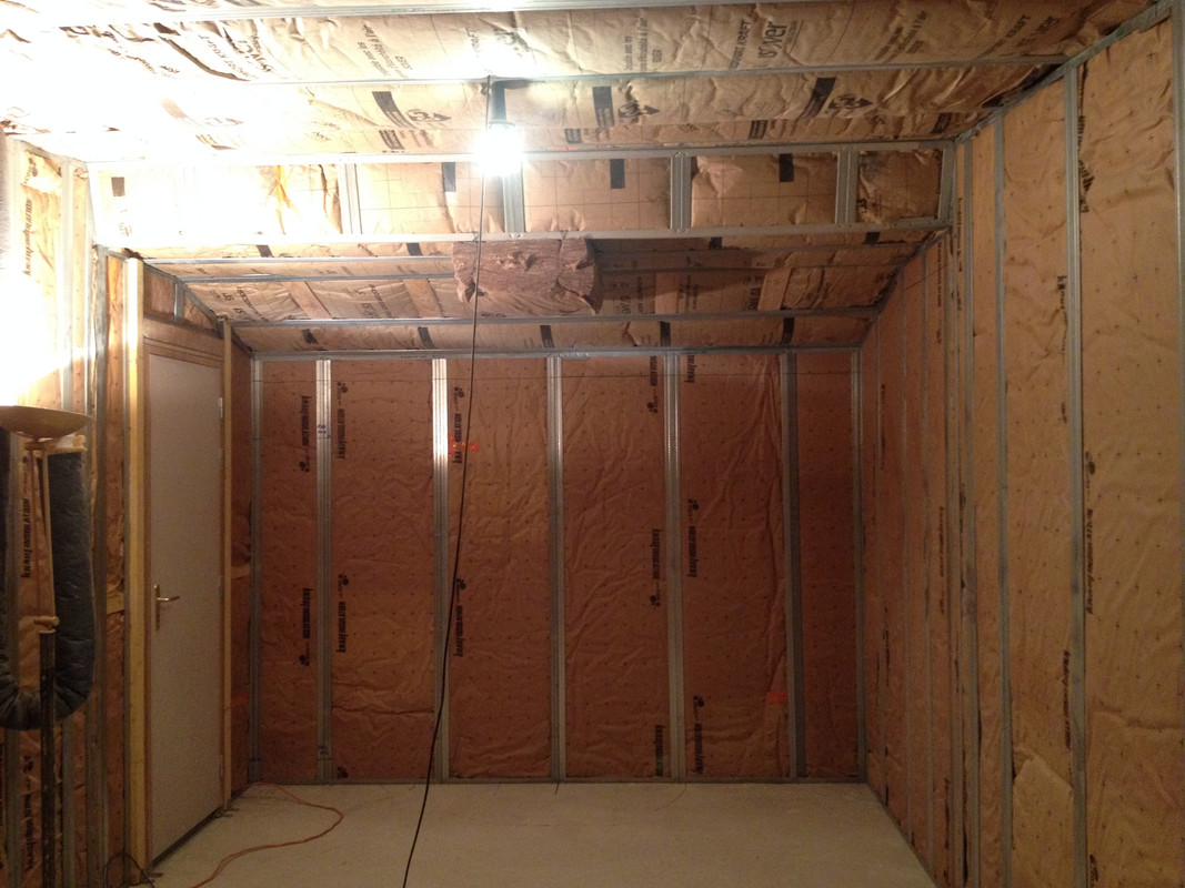

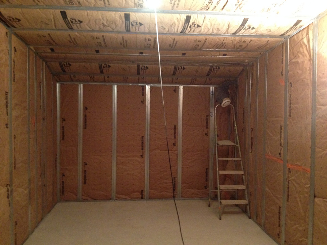

Après un mois de travaux, voici les photos de l'avancement des travaux
- Isolation périphérique + plafond
- Pose de la porte acoustique 65kgs à vide (la misère à poser tout seul)
A bientôt pour la suite (le placo)
