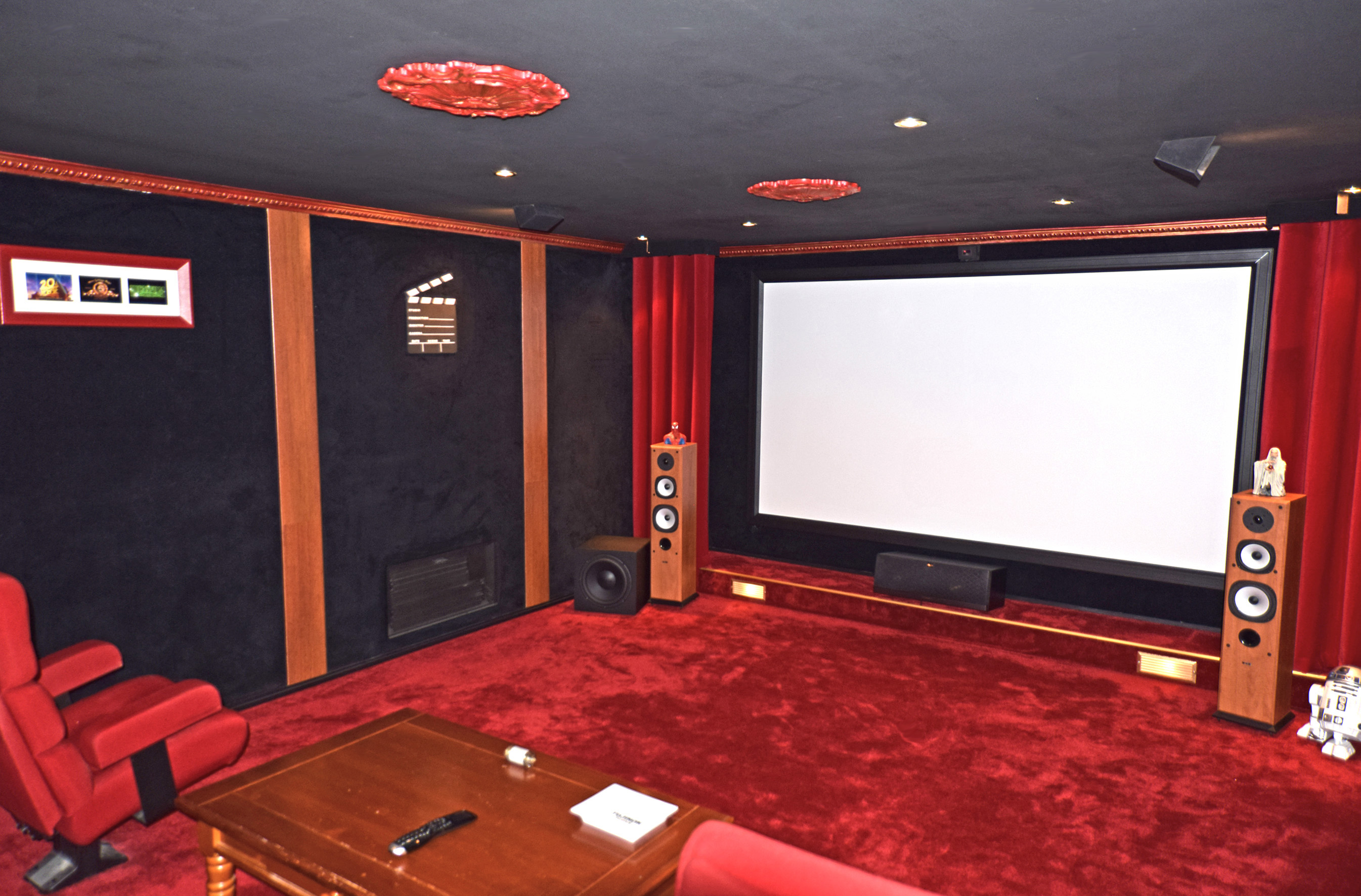

Excellent concert, dont je n'ai regardé que des bouts pour l'instant. :oops: Et superbe salle, belle, et vraiment bien finie. :bravo:
Il n'a qu'une chose qui me pose question dans ta salle, c'est pourquoi avoir mis cette table basse au lieu d'avoir un peu plus de sièges et des sièges mieux centrés ? Juste pour les télécommandes ? Pour poser un ch'tite bière ou des pop corn ?

Alors concernant la fameuse table... décidement cette table n'a pas fini de faire parler d'elle !
Comme dit au début, oui elle trop pratique pour reposer jambes, pour poser iPad, télécommande, ch'tite bière ... oui tout à fait, et également des pop corn puisque j'ai une machine pour en faire, sans oublier les chocoletti... !
Bon, en supposant que je la vire, ce que je ne ferai jamais :mdr:, pour remplir la rangée de fauteuils il aurait fallu surélever la rangée derrière, mais avec un plafond de 2m, ce n'était pas réalisable.

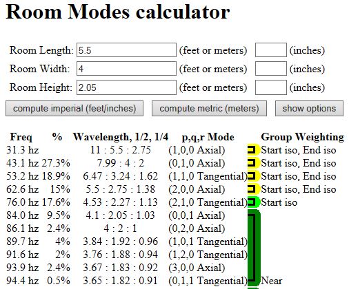

5m5 x 4m x 2m, ce sont les mesures exactes ou à peu près ? Si c'est exact, tu as un trou à 86 Hz difficile à combler, non ?

J'ai trouvé 2m05 de hauteur. Et ça change tout :
4m étant un multiple de 2m, c'était moyen. Mais là tout va bien et le XT32 à l'air de faire son boulot. :bravo:

Et oui 2m de plafond, ce n'est beaucoup, d'où je pense les quelques problèmes de mods rencontrés et assez bien corrigés par XT32 mais sans être parfait non plus. Peut importe, surtout depuis l'arrivée de mon MosFet DIY ici , je me régale, le son est vraiment très bon, mais j'écoute des fois un peu fort les concerts, faut que je me calme car mes oreilles ne vont pas tenir longtemps ... :cry:

Allez, une nouvelle série de photos intégrant maintenant les petits changement par-ci, par là...
Cliquez sur les images pour les avoir en grand sur l'écran.
(NIKON D5300 + 16~85mm)
Une meilleure vue avec les rideaux velours
Le matos et mon ampli DIY MosFet sous le DENON X4000

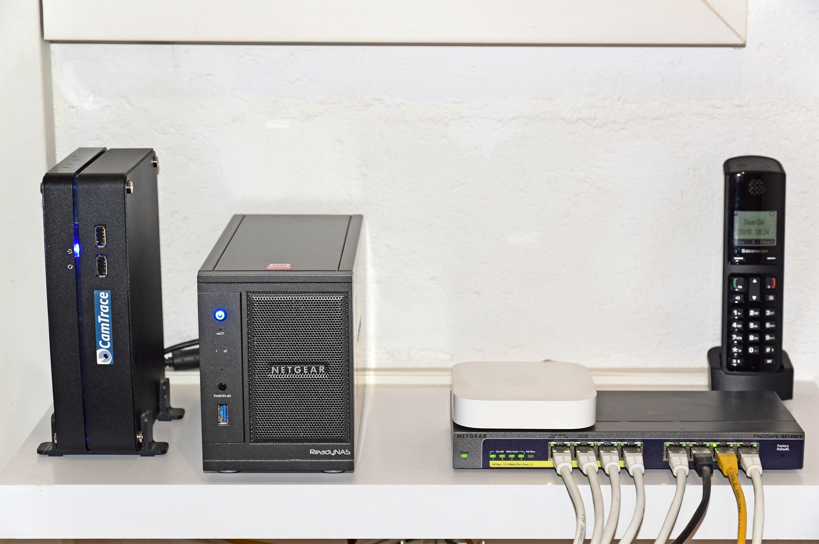

Dans le sous-sol, le "petit' tableau électrique :mdr:, avec le serveur CamTrace pour la vidéosurveillance, le ReadyNas Netgear et un point d'accés Wi-Fi à l'aide du génial AirPort Express d'APPLE permettant du faire du roaming !
Le CamTrace, le ReadyNas 2To en raid1, le switch PoE alimentant 4 caméras AXIS puis l'AirPort Express APPLE
