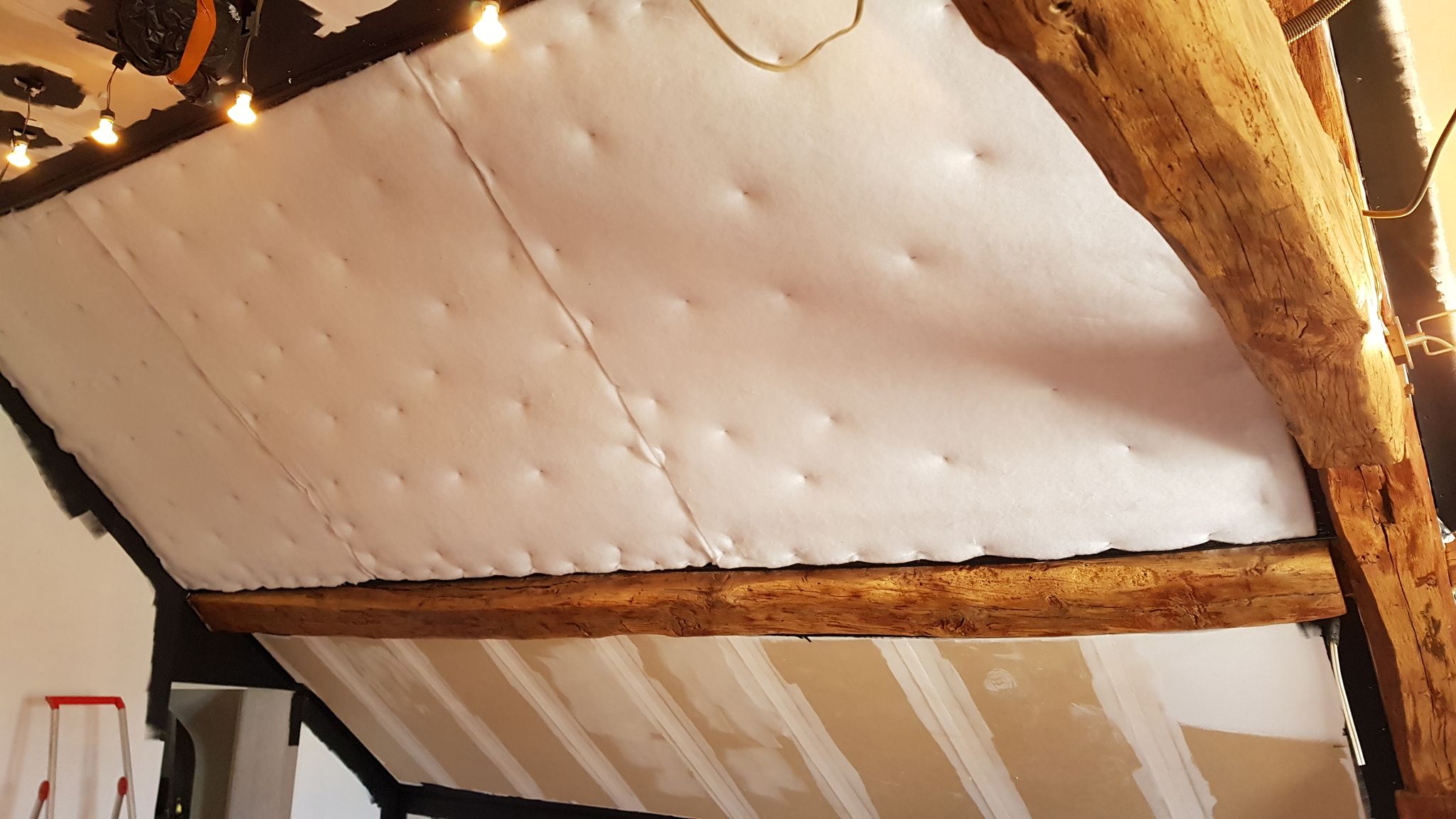

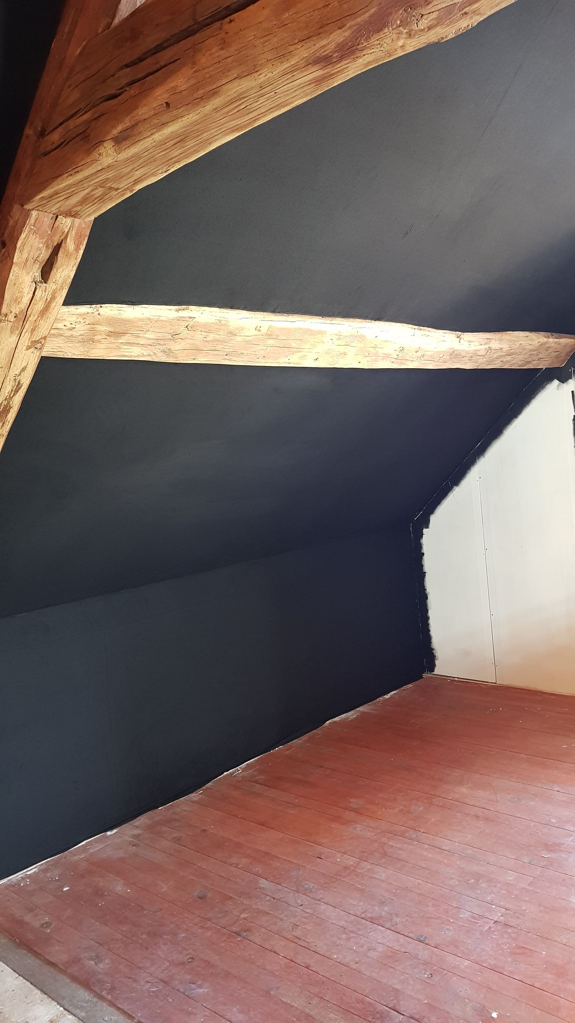

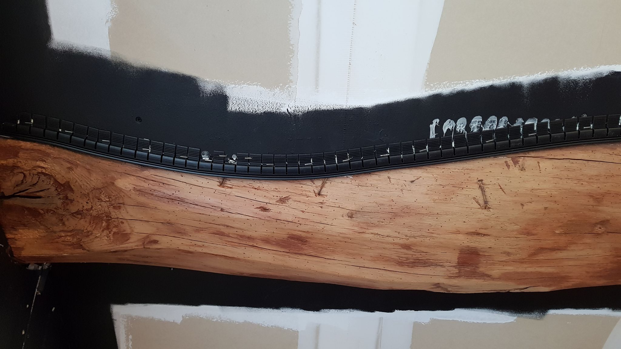

Depuis des années je lis des aménagements avec les fameuses baguettes Swall … j'étais assez septique et vu le prix j’étais persuadé que seul un pro pouvait les poser !
Et bien c’est vrai … c’est magique, même avec des poutres biscornues, le Swall flexible s’adapte parfaitement ! Alors oui c’est long à poser : découpage, collage et agrafage, mais dès que l’on présente le tissu (il faut être deux) le système Swall permet de replacer si besoin le tissu et de le tendre progressivement et uniformément.
Pose du mottelon
Présentation du tissu, un p'tit panneau à couvrir de 4,70x3m
La finition est vraiment impeccable
Bon ce n'était que le premier panneau ... il reste du boulot !

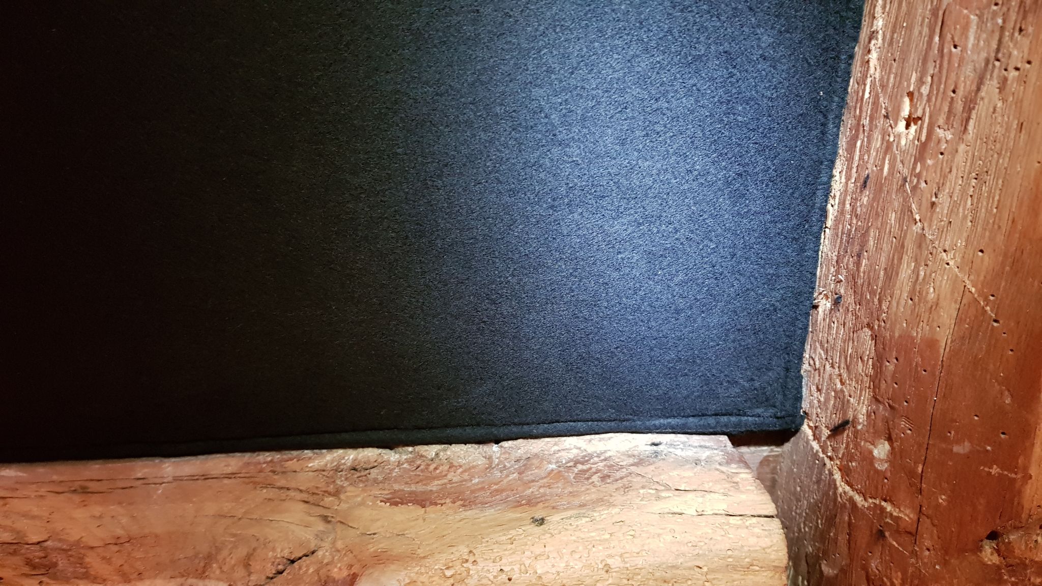

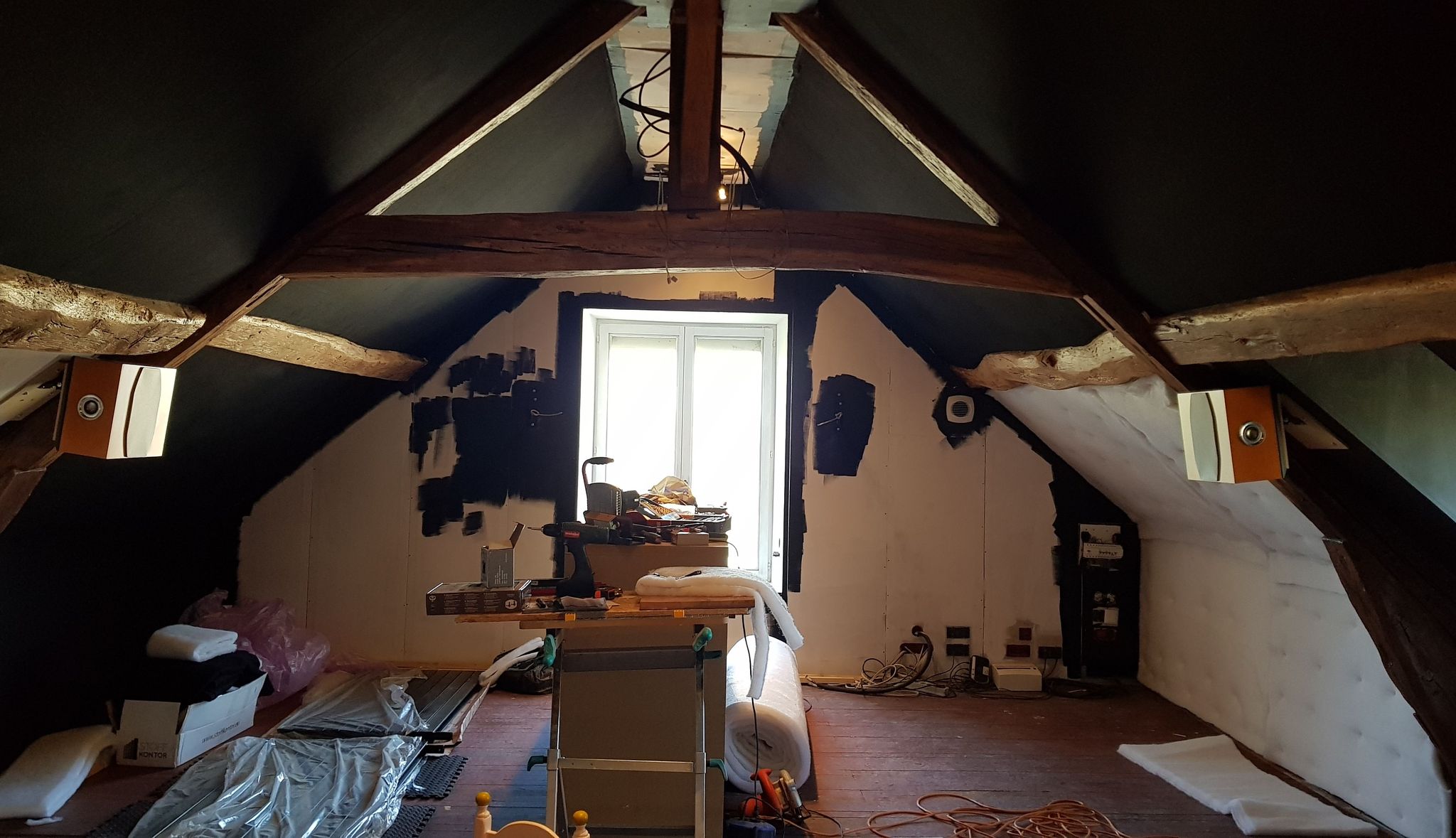

Hello,

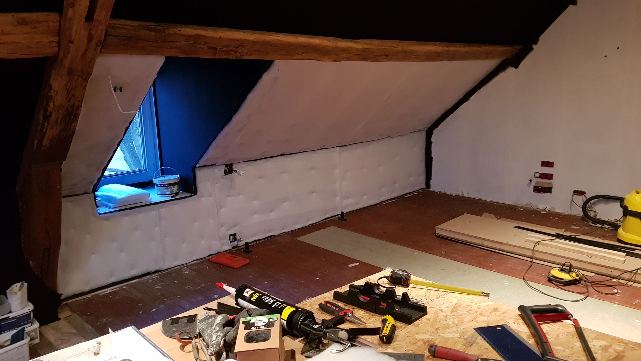

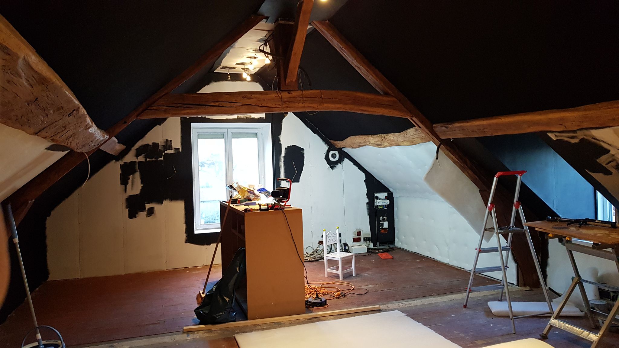

Ca avance ... mais doucement ! c'est long à poser les baguettes + ouate + tissu, en tout cas le résultat est propre
Grace aux baguettes Swall, j'ai réussi à faire les 2 pans du bas avec le même morceau de tissu !
Coté où il y aura les HP +Sub + toile transonore
Reste ce mur où je ne sais pas comment le traiter pour absorber, en finition noire avec le minimum d'épaisseur ?
Vous pensez que ce type de produit pourrait faire l'affaire ?
https://www.amazon.fr/dp/B07NYZ5D5S/?coliid=I2GJ9W77CLS9F0&colid=3CQRBR3OM5P69&psc=1&ref_=lv_ov_lig_dp_it

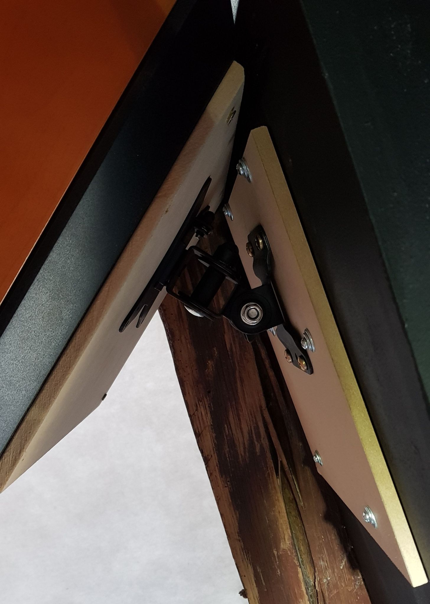

Hello,

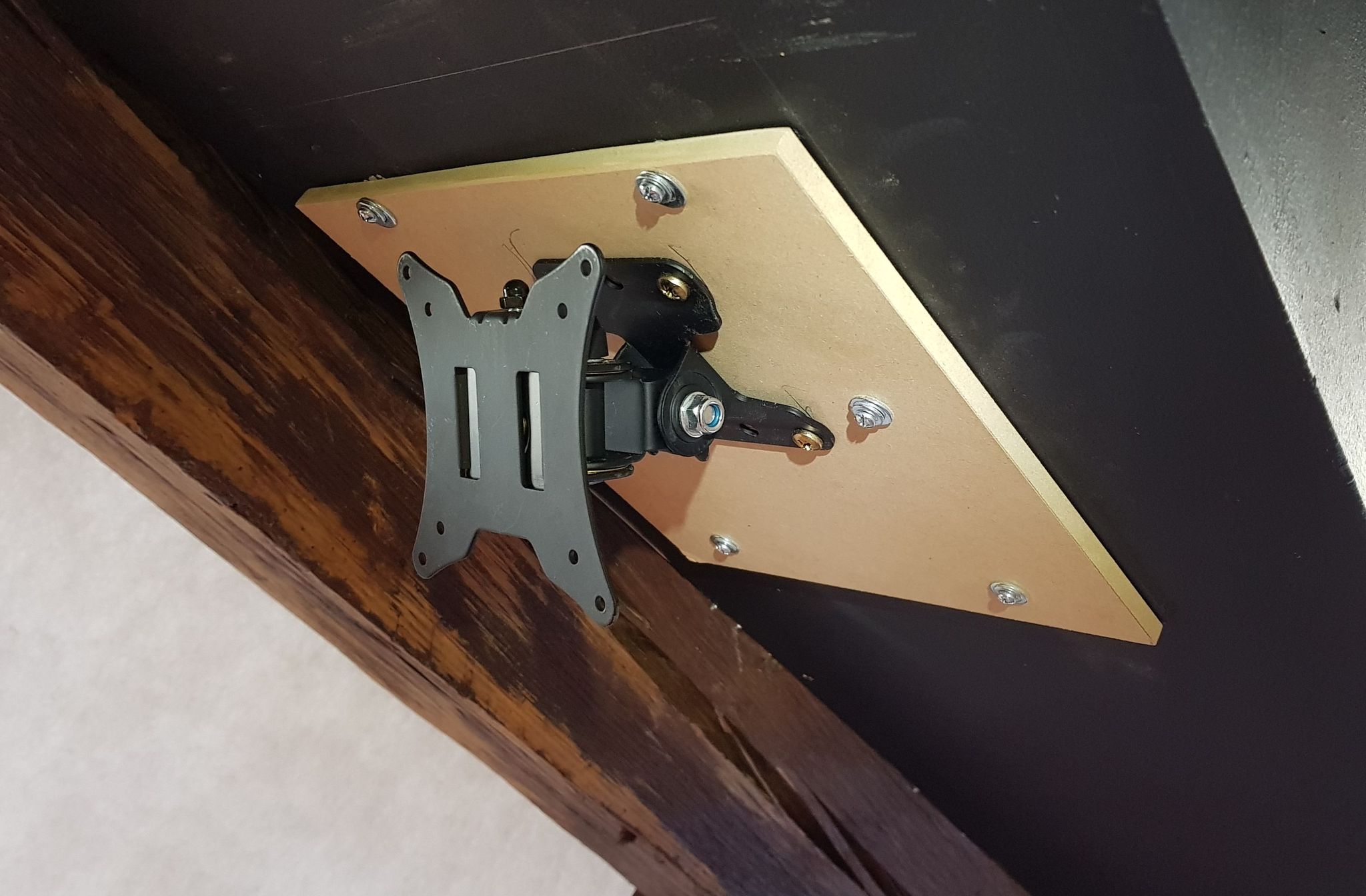

Avancée du we dernier,
Supports des surround ... 10kg chaque Bc Acoustique D1, utilisation de support tv modifiés pour permettre l'angle necessaire.
A voir à l'écoute si utilisation en bi ou di polaire ?!
Il restera à les peindre en noir, d'ailleurs mieux vaut les peindre ou coller un vynil noir ?
Idem pose des supports HP pour l'arrière. Finalement pose de parements de bois qui seront peints pour diffuser le son, sachant que des rideaux épais seront devant la fénétre pour absorber.

Diffuser le son, sans doute un peu, 10 % à 2 kHz, soit pas grande chose, c'est une question de longueur d'onde ! L’effet visuel est doute bien plus prépondérant, mais comme cette structure sera peinte, il ne restera plus beaucoup d’intérêt.
Il faudrait presque laisser le bois brut surtout si elle est dans le dos de l’auditeur
Bachi
Bachi

Et puis bon courage pour peindre ça proprement... un bon coup de lasure incolr'et ca sera parfait
- kurtkiller
- Messages: 4049
- Inscription Forum: 06 Mai 2012 20:42
- Localisation: 78
Comme c'est derrière rien de gênant visuellement, perso je teinterai comme les poutres

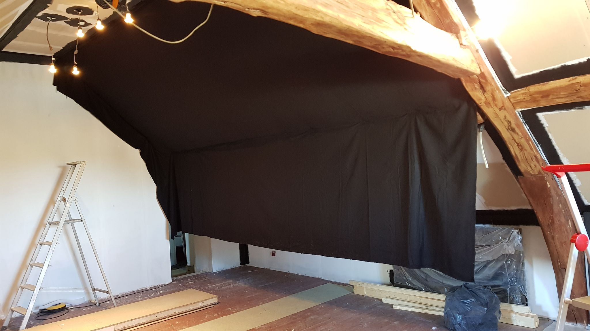

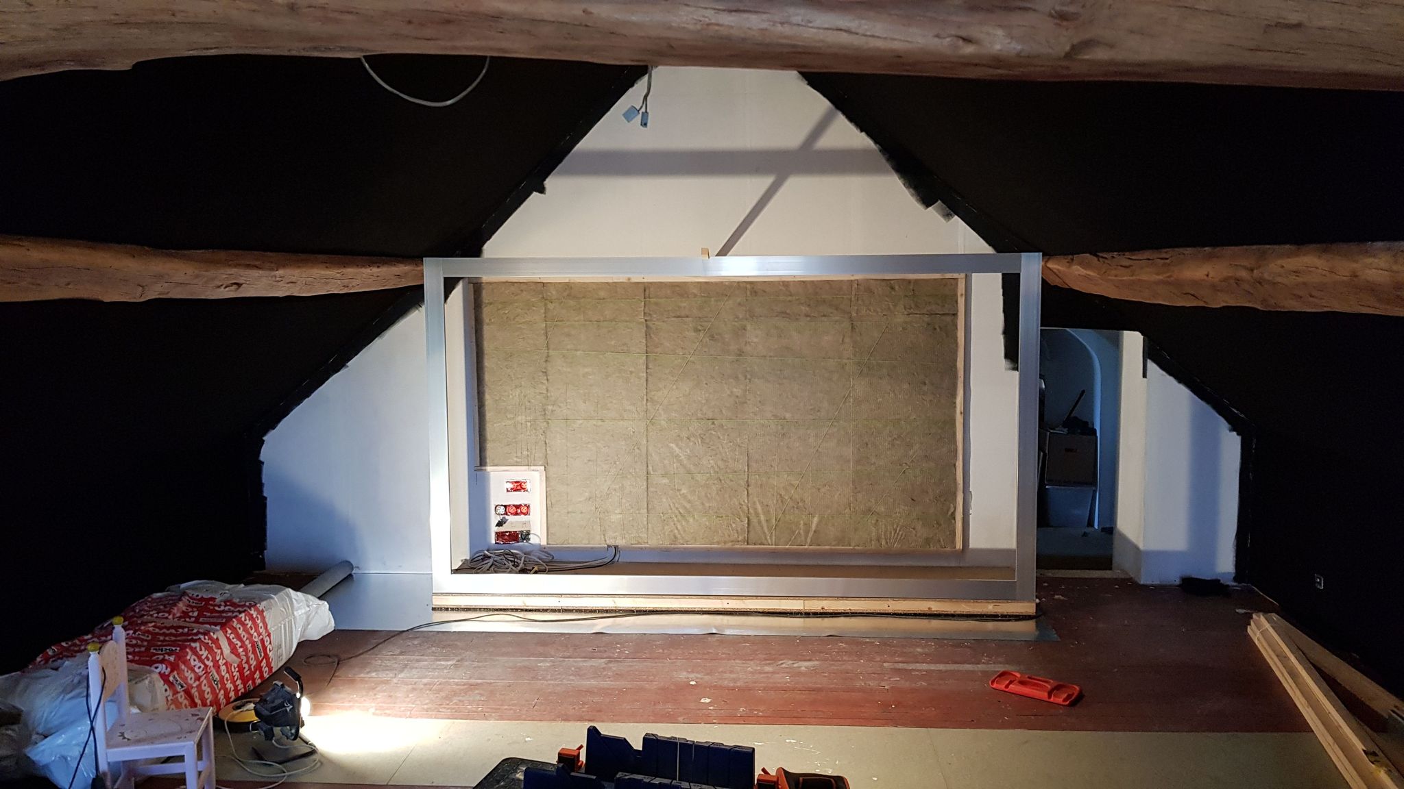

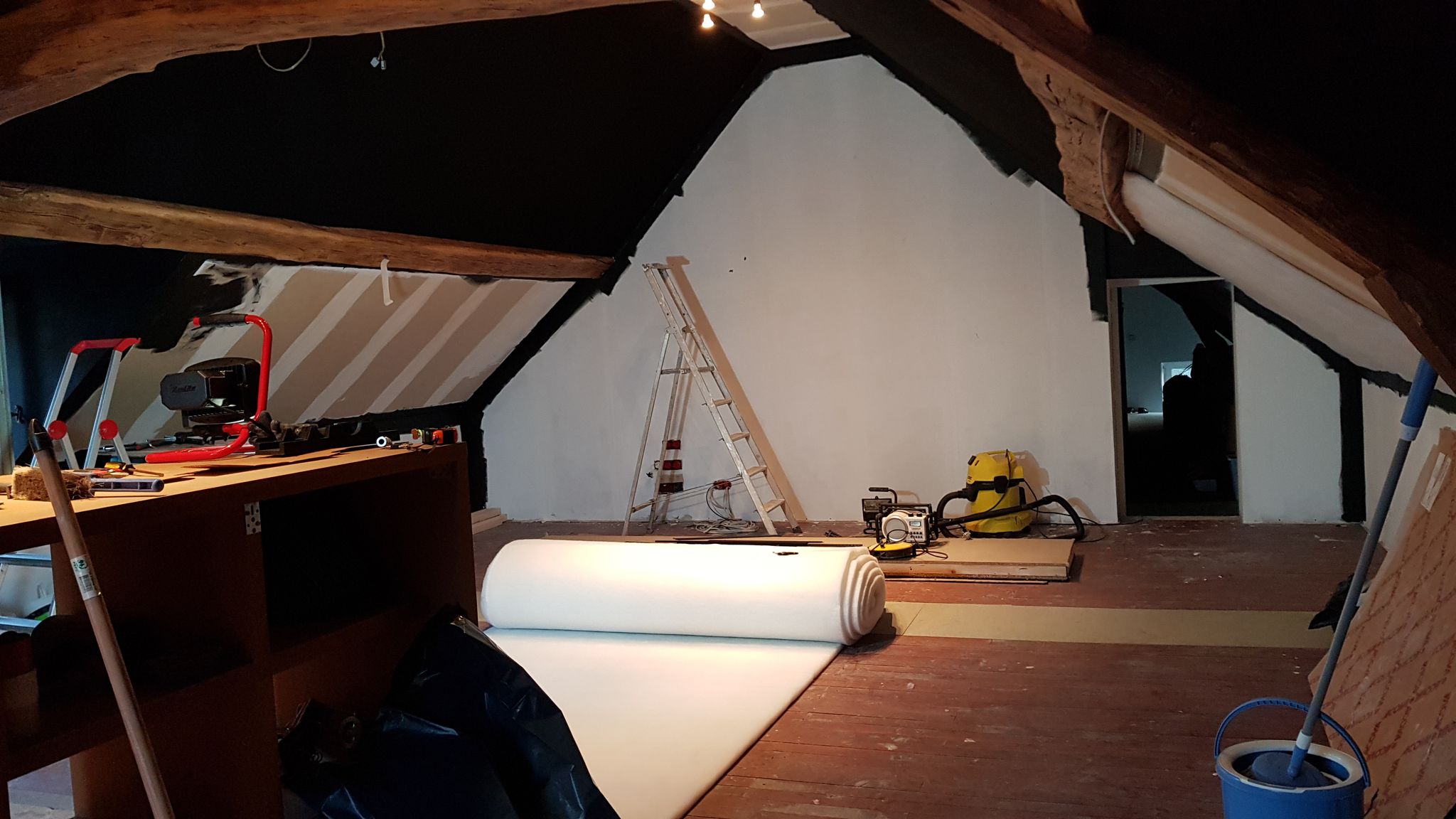

Bon j'arrive enfin à la fin de la pose du tissu ! dernier pan tendu ce we ...
Finalement j'ai redécoupé le placo sur l'arrière de l'estrade, profitant des 10 cm de laine de verre existant, puis ajout d'un cadre pour ajouter 4,5 cm supplémentaires, maintient des panneaux avec de la corde élastique, le tout recouvert d'un voile d'hivernage.

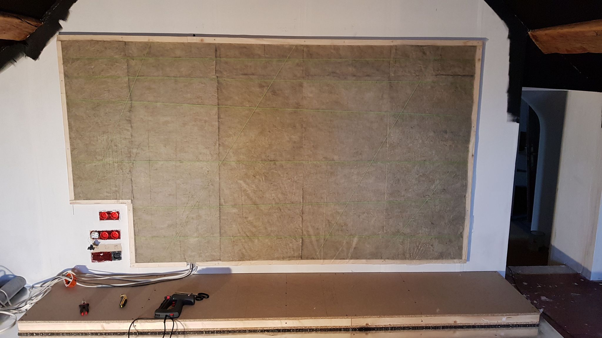

Construction de la base du cadre, pour rappel 320x180 cm, il reste juste 2 cm au contact des poutres.
Vous pensez qu'il est necessaire de renforcer le cadre avec un pilier au milieu ?
Reste à construire le chassis qui sera fixé sur le socle, les panneaux latéraux ....

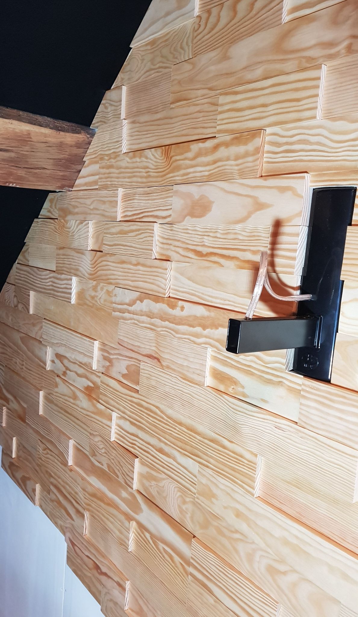

comment as tu fait ton parement de bois? avec quelle bois (section) ? merci
je ne pense pas qu'il faille renforcer le milieu du cadre car il n'y a pas de tension extreme dessus . Cela permettrait eventuellement que les règles se vrille , mais pas sur .

Salut nicodep,
Dis voir, comment vas tu gérer ton mur, derrière l'écran? Sera-t-il lui aussi recouvert de tissu tendu?
Pour ton cadre, logiquement s'il est bien fait (suffisamment solide > des plaques de métal fixées par une vingtaine de rivets à chaque angle) ça devrait suffire. La tension de la toile étant très limitée, soyons honnêtes! Ce sera une toile de chez cine-screen?
En tout cas, vue la manière dont tes frontales seront placées, derrière l'écran transsonore et sur cet estrade... tu as largement la place pour une centrale identique aux L et R! (à condition d'en trouver ??! c'est un peu ce qui est dommage avec ce genre de matos: y en a pas de tonnes en occaz et le neuf est quand même assez cher)

Parement Izalco de Castorama
https://www.castorama.fr/plaquette-adhesive-pin-izalco-rabote-naturel-vendue-au-carton/3454976335678_CAFR.prd
3 différentes Tailles et 2 épaisseurs des coursons, après c'est à toi de les mixer
Facile à poser c'est adhésif !
Merci pour l'écran, en effet à voir si forte tension de la toile !

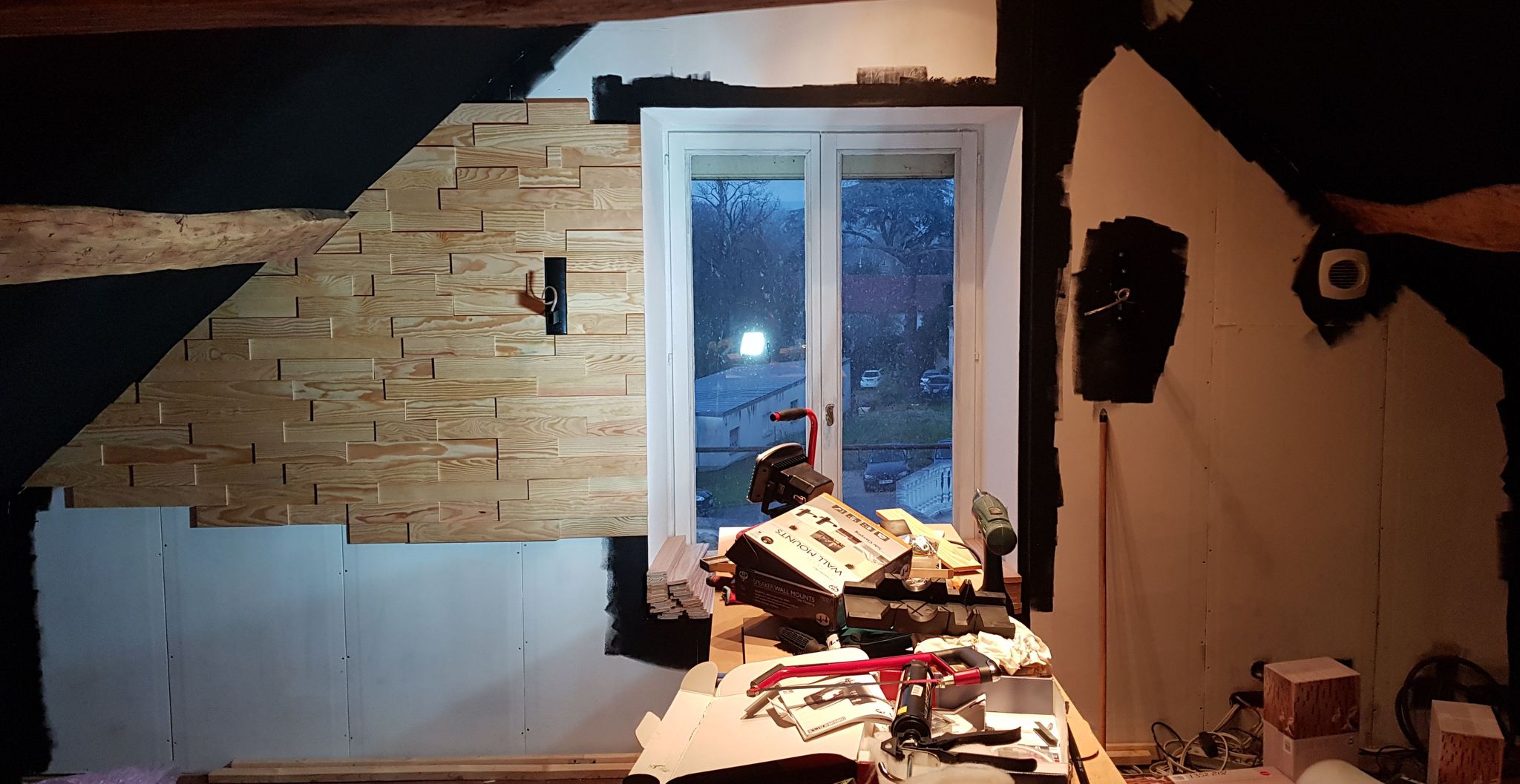

Salut Josk1
Concernant les HP, j'ai déjà les latérales Bc Acoustique ACT 2.5
https://www.bc-acoustique.com/vintage/vintage-gamme-act/act-a25-detail
ainsi que la centrale C2 qui tient bien la route, même médium & grave que les colonnes
https://www.bc-acoustique.com/vintage/vintage-gamme-act/act-c2-detail
Pour le cadre de l'écran, il y en effet suffisament de rivets, je vais forcer un peu pour voir si ça plis ! sinon ajout d'un renfort ...
Concernant la toile, je voulais essayer la double couche lycra gris/blanc ... mais je vois que les avis diverges ?! vu le prix ça coute rien d'essayer !
et si le rendu n'est pas top je verais bien une SCREENLINE MICROPERFORÉE de Vidéopole ?
Par contre ce qui me soucis c'est en effet les parties blanches restantes du mur autour de l'écran ... je ne sais pas quoi mettre !
Soit partielement ouate+tissu en bas à gauche et droite, mais en haut ? (trop galère pour tendre du tissu !)
Sinon en haut coller des carrés de mousse de 5cm comme ça ?
Une autre idée ??
Une autre idée ??
