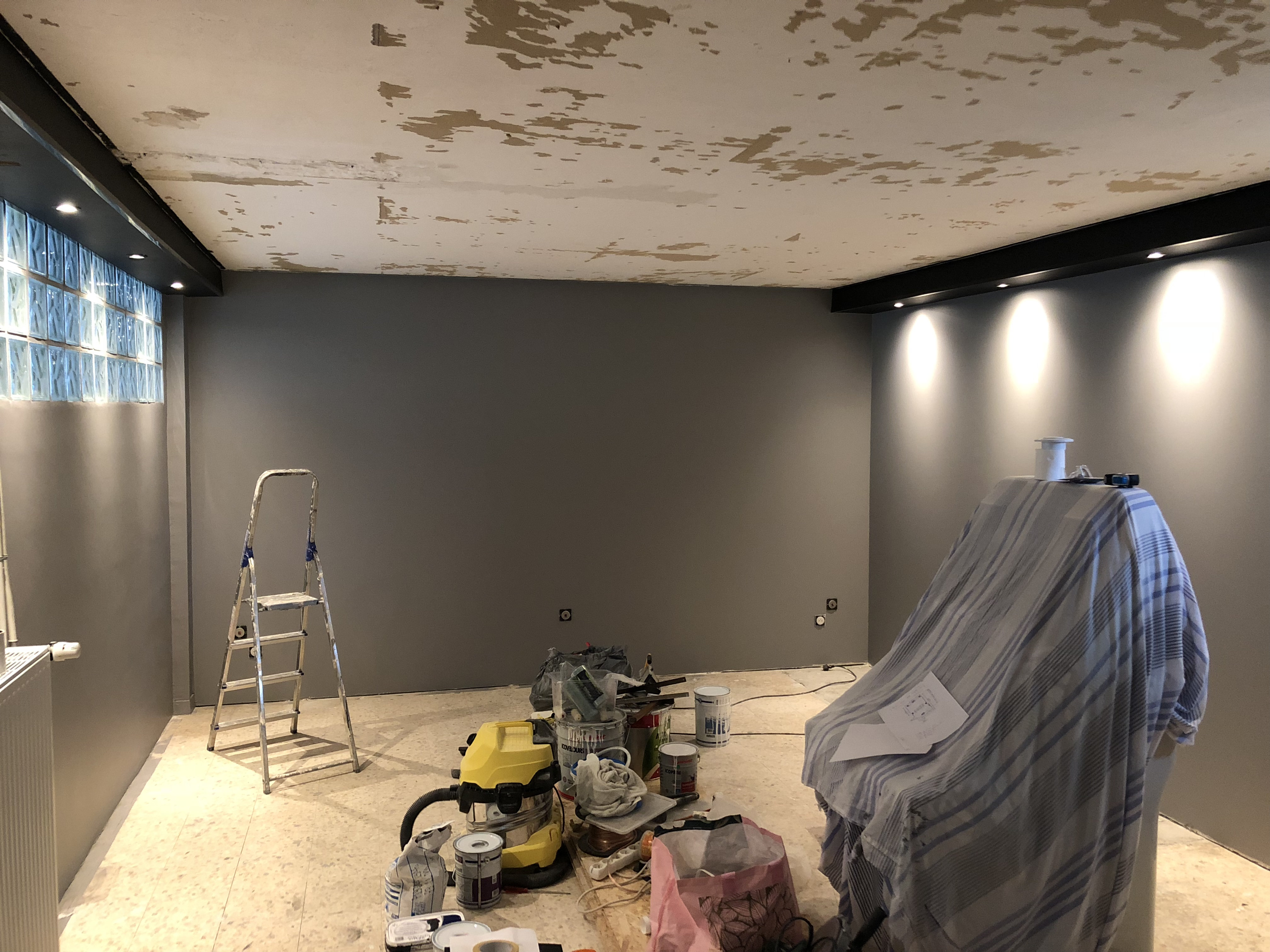

Message » 28 Avr 2020 13:35
Je me permet d’upper mon vieux sujet car après avoir terminé le reste de la maison, je suis enfin en train de travailler dans la
salle ciné. J’ai pu avancer sur pas mal de choses, j’en suis maintenant à cette histoire de plafond
Comme vous pouvez le voir, il s’agit d’un plafond en plâtre qui est bien abîmé. Je suis à la recherche d’une solution esthétique qui permettrait par la même occasion d’ameliorer l’acoustique de la pièce. J’avais pensé à des dalles de mousse basotect avec biseaux pour une pose jointive (dalles collées les unes aux autres) mais je voudrais un plafond noir et peu/pas de fournisseurs le proposent dans cette couleur. J’en ai trouvé un mais 4000€ de budget pour ma salle, non merci.
Je suis donc à la recherche d’idées: quelles sont les pistes à envisager? Est-il possible de mettre par exemple des dalles carrées pas belles et les recouvrir d’un tissus acoustique? Si quelques un d’entre vous ont déjà été dans mon cas et ont réalisé quelque chose, je suis preneur.
PS: pas possible d’evisager un plafond suspendu, les coffrages avec les spots ne supporteraient pas la charge

Message » 28 Avr 2020 17:24
Perso je partirai sur un bon 10cm de laine de coton genre Metisse recouverte par du burlington noir tendu sur des cadres (avec ou sans baguettes swal)
Mais n'étant pas acousticien, il y a peut-être mieux à faire.
