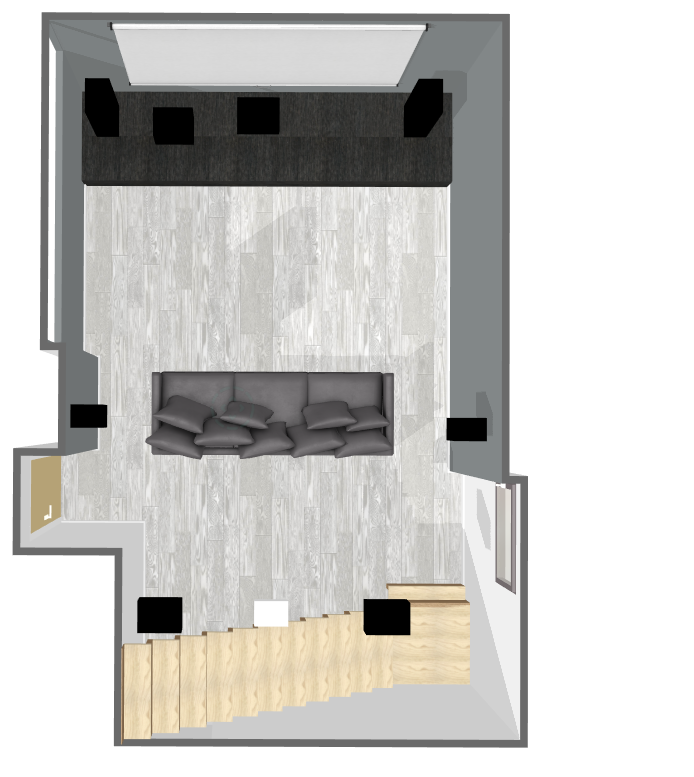

Mmm, j'avais pas vu la porte arrière ... :oops:
Donc tes deux surround back, tu les accroches au plafond, horizontales, et inclinées vers le canapé.
Et pour aller à la salle de bain, tu passes sous l'enceinte gauche.
dr rotule

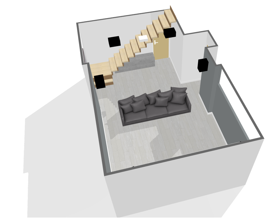

Salut Doc, encore une fois merci de ton aide car le sujet n'a pas l'air de motiver grand monde (6443 vues pour 45 messages..... :o )
Concernant les surround back, c'est en effet une bonne idée de les fixer au plafond. Écartées au maximum, elles auront 2m de distance mais je peux pas faire plus (sinon celle de droite sera dans le passage de l'escalier). En gros, ça donne ça:
Vue de dessus
Elles ne seront pas dans l'alignement exact des enceintes à l'avant, mais ça ne me semble pas trop problématique, ce sera bien moins pire que sous l'escalier comme je l'imaginais. J'ai passé le sub à l'avant, je dois pouvoir passer le câble sous les plinthes. De cette manière, ça dégagera tout l'arrière pour faire plus propre, et laisser l'accès libre au rack sur le bloc béton sous l'escalier.

Message » 04 Mai 2020 22:00
- Bipolaires : ça vaut le coup car elles seront beaucoup moins localisables depuis le canapé qui est proche.
- SB écartement 2m : c'est bien.

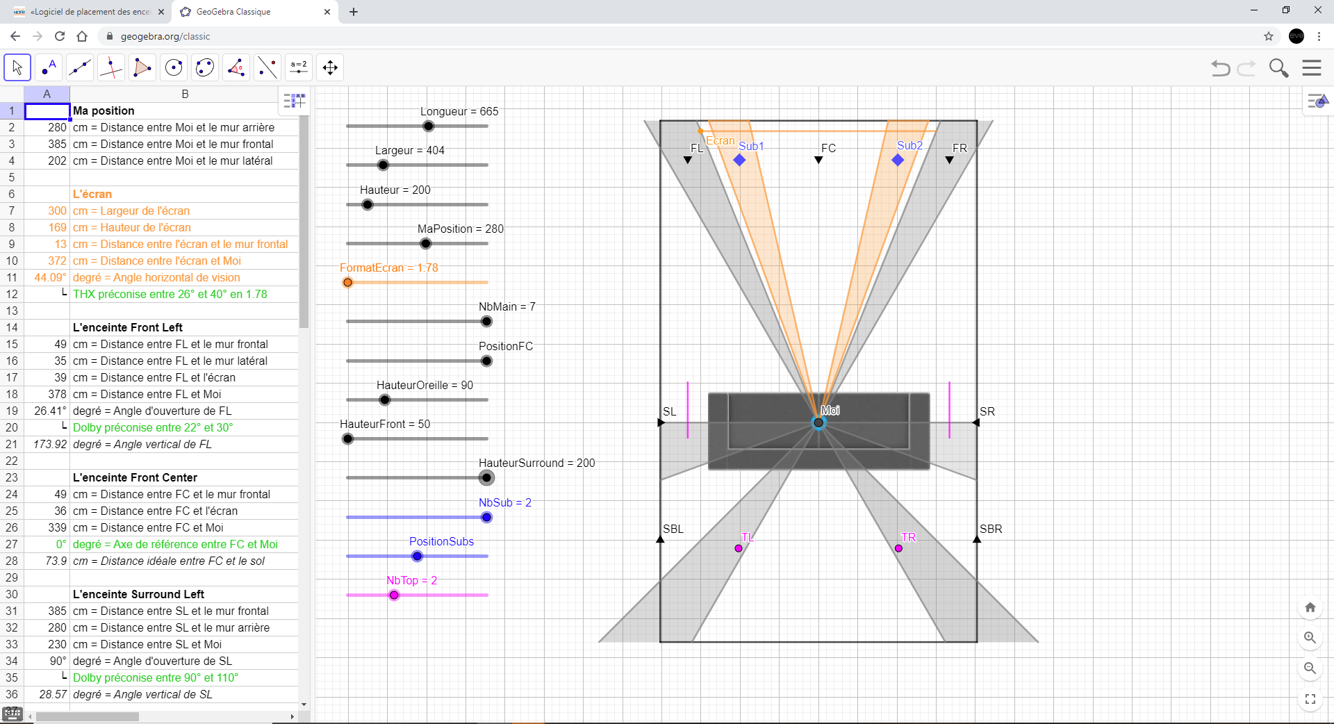

Tu devrais entrer les dimensions de ta salle dans le simulateur de Sylex, comme je te l'ai indiqué dans mes précédents messages (lien en page 3).
Ca te permettrait de voir tout de suite si tout tombe à la bonne place.

Alors Vito, quoi de neuf ?
As-tu utilisé le simulateur Sylex ?
Peux-tu nous insérer le schéma résultat ?

Message » 06 Mai 2020 12:03
Salut les gars, désolé pour ma réponse tardive mais hier c'était télétravail et le peu de temps libre a été utilisé pour les enfants et pour faire de l'enduit dans la cage d'escalier :mdr:
Je viens de faire un 1er essai sur Sylex, et voici ce que ça donne:
Les paramètres...
Ma position
280 cm = Distance entre Moi et le mur arrière
385 cm = Distance entre Moi et le mur frontal
202 cm = Distance entre Moi et le mur latéral
L'écran
300 cm = Largeur de l'écran
169 cm = Hauteur de l'écran
13 cm = Distance entre l'écran et le mur frontal
372 cm = Distance entre l'écran et Moi
44.0871292683918° degré = Angle horizontal de vision
└ THX préconise entre 26° et 40° en 1.78
L'enceinte Front Left
49 cm = Distance entre FL et le mur frontal
35 cm = Distance entre FL et le mur latéral
39 cm = Distance entre FL et l'écran
378 cm = Distance entre FL et Moi
26.4058122105425° degré = Angle d'ouverture de FL
└ Dolby préconise entre 22° et 30°
173.917597399616 degré = Angle vertical de FL
L'enceinte Front Center
49 cm = Distance entre FC et le mur frontal
36 cm = Distance entre FC et l'écran
339 cm = Distance entre FC et Moi
0.00000000000000° degré = Axe de référence entre FC et Moi
73.9000000000001 cm = Distance idéale entre FC et le sol
L'enceinte Surround Left
385 cm = Distance entre SL et le mur frontal
280 cm = Distance entre SL et le mur arrière
230 cm = Distance entre SL et Moi
90.0000000000000° degré = Angle d'ouverture de SL
└ Dolby préconise entre 90° et 110°
28.5706985484666 degré = Angle vertical de SL
L'enceinte Surround Back
202 cm = Distance entre SB et le mur latéral
301 cm = Distance entre SB et Moi
21.4477363271054 Degré = Angle vertical de SBL
L'enceinte Surround Back Left
0 cm = Distance entre SBL et le mur latéral
130 cm = Distance entre SBL et le mur arrière
275 cm = Distance entre SBL et Moi
126.596628909439° degré = Angle d'ouverture de SBL
└ Dolby préconise entre 135° et 150°
23.6148014529488 Degré = Angle vertical de SBL
Le caisson Sub1
50 cm = Distance avec le mur frontal
101 cm = Distance avec le mur de gauche
303 cm = Distance avec le mur de droite
615 cm = Distance avec le mur arrière
Le caisson Sub2
303 cm = Distance avec le mur de gauche
101 cm = Distance avec le mur de droite
L'enceinte Top Left (2 Top)
545 cm = Distance entre TL et le mur frontal
100 cm = Distance entre TL et le mur latéral
120 cm = Distance entre TL et le mur arrière
220 cm = Distance entre TL et Moi
147.559143987776 degré = Angle vertical de TL
└ Dolby préconise 80° entre 65° et 100°
L'enceinte Top Front Left (4 à 6 Top)
315 cm = Distance entre TFL et le mur frontal
35 cm = Distance entre TFL et le mur latéral
350 cm = Distance entre TFL et le mur arrière
212 cm = Distance entre TFL et Moi
57.5288077091516 degré = Angle vertical de TFL
└ Dolby préconise 45° entre 30° et 55°
L'enceinte Top Rear Left (4 à 6 Top)
455 cm = Distance entre TRL et le mur frontal
35 cm = Distance entre TRL et le mur latéral
210 cm = Distance entre TRL et le mur arrière
212 cm = Distance entre TRL et Moi
122.471192290849 degré = Angle vertical de TRL
└ Dolby préconise 135° entre 125° et 150°
L'enceinte Top Middle Left (6 Top)
423 cm = Distance entre TML et le mur frontal
76 cm = Distance entre TML et le mur latéral
242 cm = Distance entre TML et le mur arrière
172 cm = Distance entre TML et Moi
116.856025355675 degré = Angle vertical de TML
└ Dolby préconise 90° entre 70° et 110°
Je suis pas hyper sûr de toutes mes côtes parce que tout n'est pas encore défini, ni fini dans la salle, mais on devrait s'approcher de ce résultat. Les SB étant forcément collées au mur sur GeoGebra, j'ai simulé mes deux SB au plafond par des atmos en rose. J'ai l'impression que c'est pas si mal, sauf pour l'angle de vision pour l'écran!

Pas forcément besoin de gros traitements ! Il faut juste qu'ils soient au bon endroit, pour obtenir un résultat cohérent.
En effet, ton écran est plus large que la recommandation THX.
Si tu utilises un projecteur à panneaux LCD transmissifs et matrice FHD, tu risques de voir les pixels dans certaines conditions de fort contraste (génériques de films par exemple), et peut-être la grille (?) sur les images claires (du fait que tu est plus près).
Ton écran sera en 16/9, mais quelle sera la part de :
- 2.39.1 : films
- 16/9 : Séries, jeux vidéo, ordinateur (bureautique, navigation, visionnage de photos ...), TV ?
