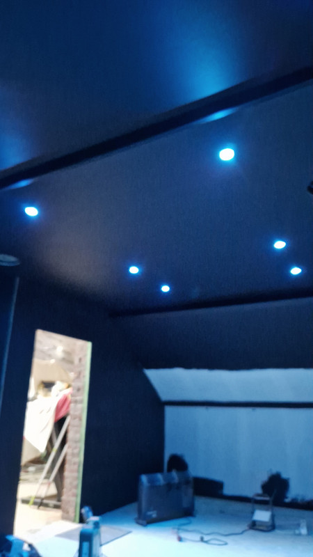

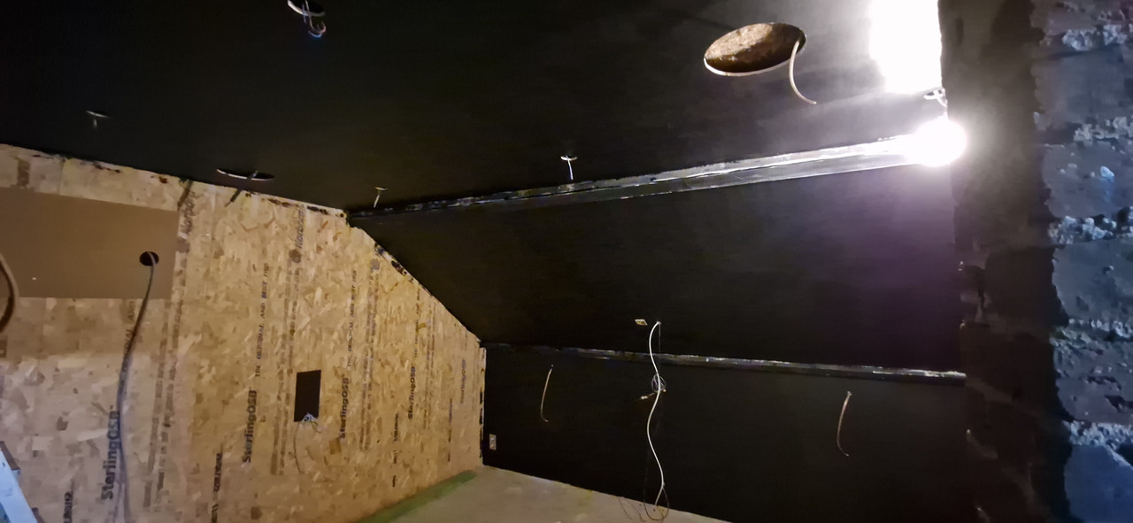

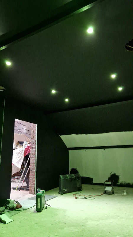

J'ai repris mes travaux après une bonne semaine de repos.. Grippe ou covid m'a bloqué une bonne dizaine de jours..
Depuis deux couches de primer et une couche de noir mat.
J'ai également passer commande de mon futur fauteuil.. Double méridienne avec porte verre.
Pour l'arrière de la toile, j'ai commandé de la mousse alvéolaire de 8 cm épaisseur qui va se charger de l'absorption sur l'avant scène. J'ai commandé sur un site allemand, j'espère que ma livraison se passera bien.. J'ai trouvé une épaisseur de 8 cm que je ne trouvais pas sur amazone..
Il faudra une deuxième couche, mais cela donne déjà vraiment bien, mieux que sur les photos.. L'effet mat est vraiment sympa..

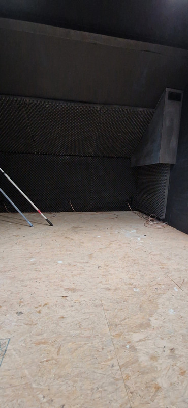

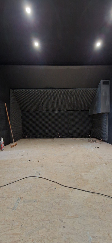

Ca a l'air bas, 2.20m ?
Tu as commandé de la mousse alvéolaire de 8 cm épaisseur qui va se charger de l'absorption sur l'avant scène.
Tu parles d'absorber quoi?
- undertaker88
- Messages: 2466
- Inscription Forum: 20 Jan 2004 14:24
- Localisation: 88
2.20 oui au milieu de la pièce. Après c'est un grenier et mes plafonds sont descendants..
Pour la mousse de 8 cm, je vais en mettre sur les murs arrières toiles.. Ce ne sera pas une salle qui sera faite dans les règles de l'art (1 tiers laine de roche), je vais placer cette mousse pour corriger l'acoustique et casser les échos que les plaques de gyproc pourraient produire. Pour le reste de la salle tissu tendu et Molleton acoustique et quelques panneaux absorbant à certains endroits.. Tout dépend de comment la salle va sonner une fois habillée..

Bonjour à tous.
Voici des news de l'avancée des travaux.
Mise en place des spots philips hue
Pose de mousses acoustiques à l'avant de la pièce
Fixation des prises électriques et des caches câbles
Ponçage escalier et 3 couches de vitrificateur
Prochaine étape, pose des dalles de moquette, j'ai également été livré par swall pour mes profilés tissus tendu et du moleton..

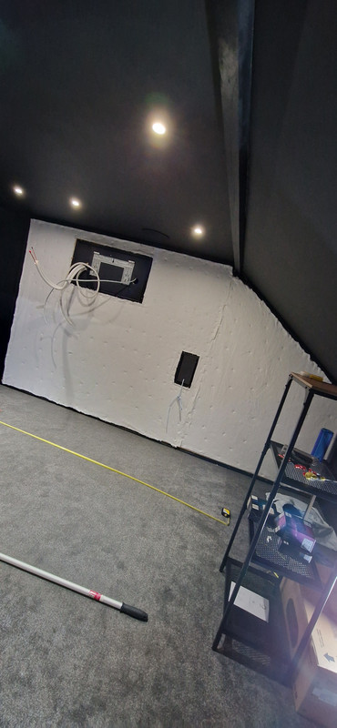

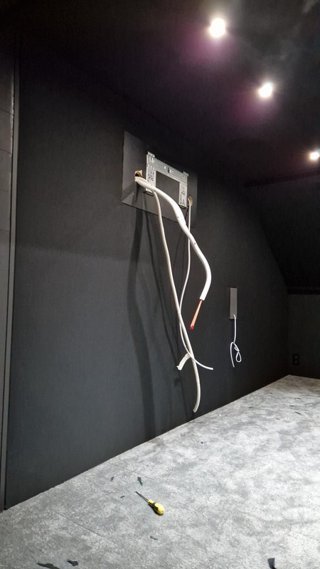

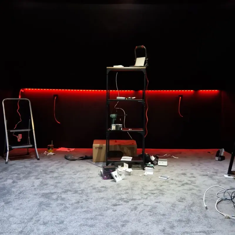

Bonjour tout le monde,
Évolution des travaux.
Achats des enceintes suround et centrale.
Pose du moleton 1cm et tissu tendu.
Pose du ruban Led arrière salle.
Le moleton est relativement facile à placer, pour le tissu ce n'est pas que c'est hyper compliqué mais cela demande pas mal de patience.. Mais le résultat est très bon.
Voilà, plus qu'à attendre l'installation de la toile dans une dizaine de jours.. Ça diminue..

Dernieres avancées dans la salle.
Installation de la toile via la firme multivision. Écran de 240 de base.
J'ai une petite question. J'ai un epson tw9400 que j'ai trouvé en occase. J'aimerais faire venir u'e société pour le faire régler et calibrer sur mon écran. Quel est approximativement le tarif pour une telle prestation ?
Merci d'avance pour vos réponses et conseils.
Suis toujours en attente de mon futur divan qui est commandé..
