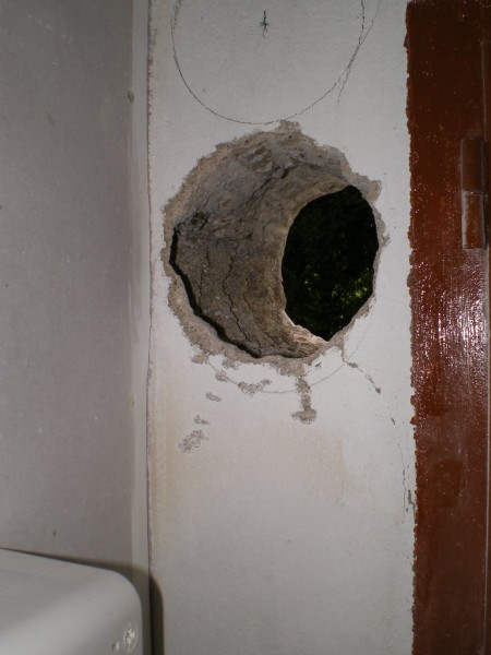

Perçage du trou d'évacuation de la VMC.

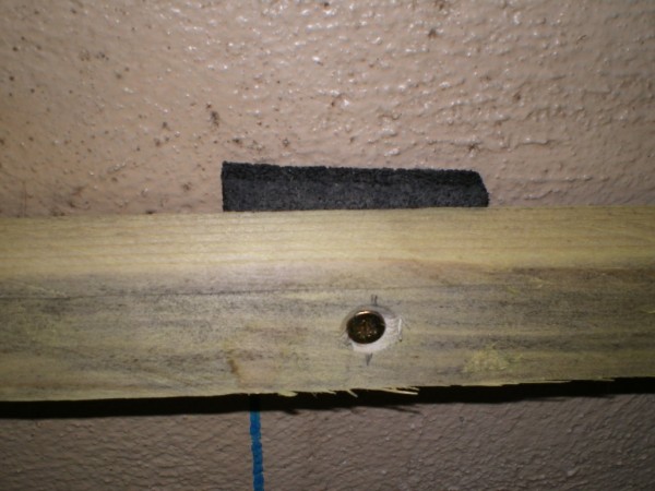

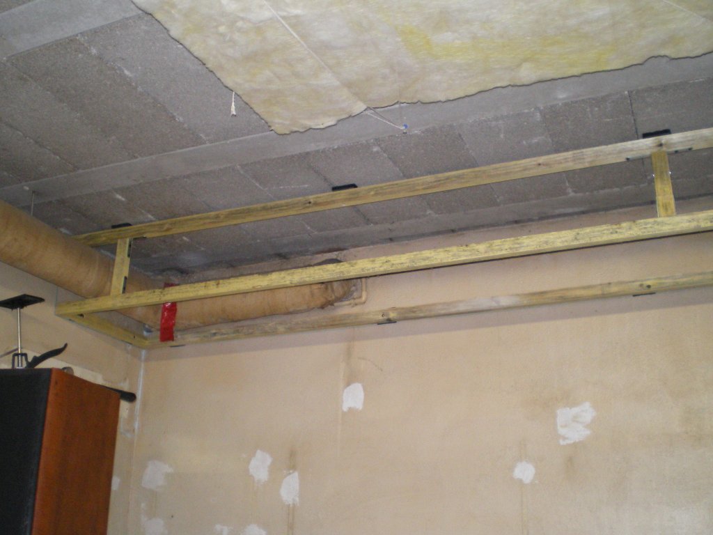

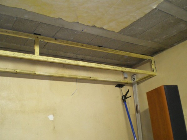

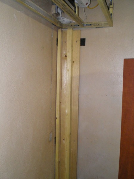

Ensuite, début du travail des corniches, d'abord côté écran.
Démontage de l'écran, et après quelques modifications électriques, je fixe les premiers tasseaux.
Ils sont isolés du mur avec des morceaux de caoutchouc.
La corniche fait 45 cm de large par 26 cm de haut.
L'écran sera intégré dans la corniche, ainsi que les tuyaux d'aspiration de la VMC.

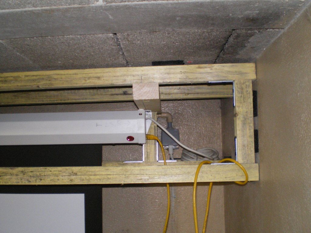

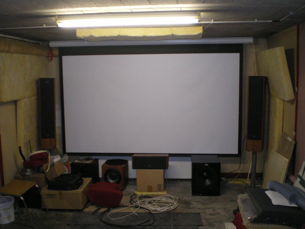

L'écran est remis en place.
Réglages du vidéoprojecteur effectués, l'écran est un peu plus bas qu'avant.

AH c'est l'top un écran motorisé. Ca aurait été super dans ma salle avec mes histoires de portes.
Mais en 3.70 de large et 2.35... difficile à trouver ou pour une fortune...

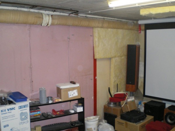

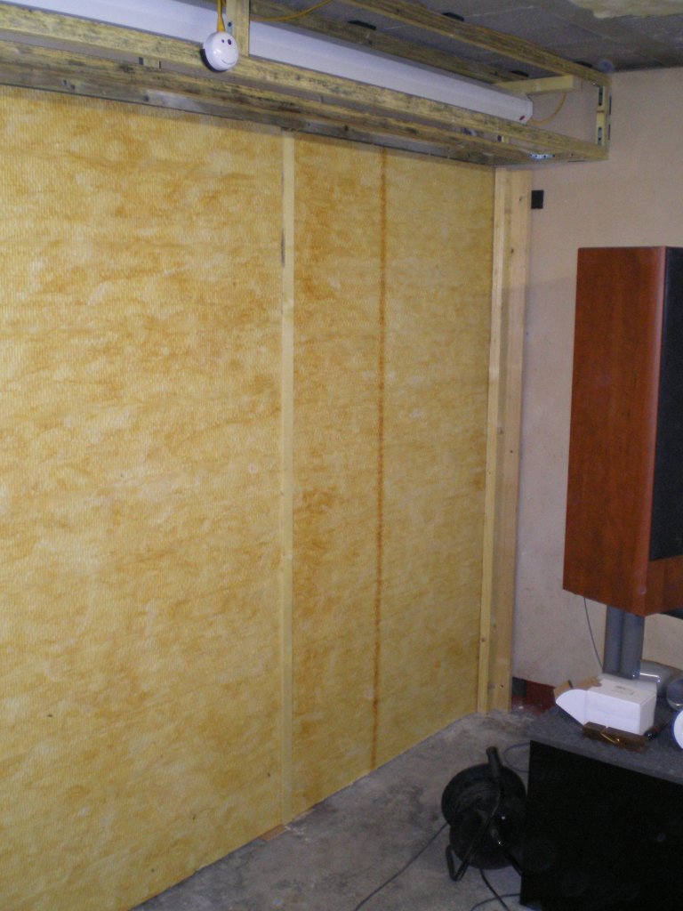

Montage des "T" sur le mur derrière l'écran, et mise en place des premières plaques.

Sympa l'écran motorisé !! Et niquel son intégration !!
Dis donc niveau equerre, tu n'as pas lésiné non plus ! C'est du costaud !
Bravo pour tes travaux, tu avances vite !

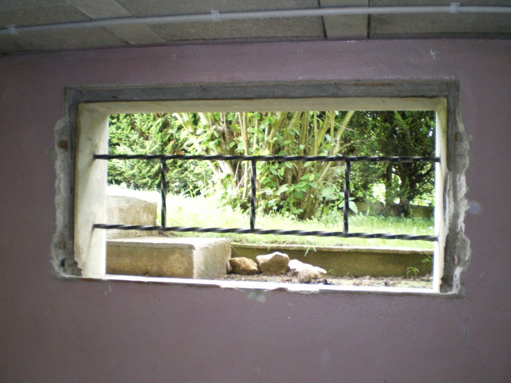

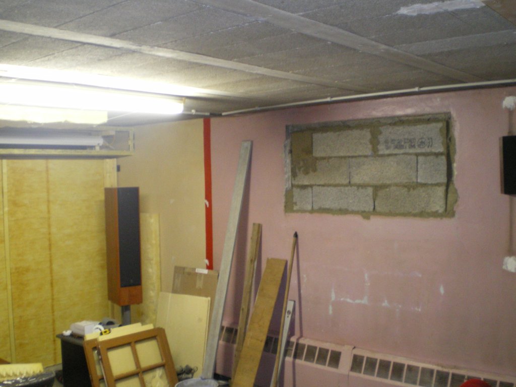

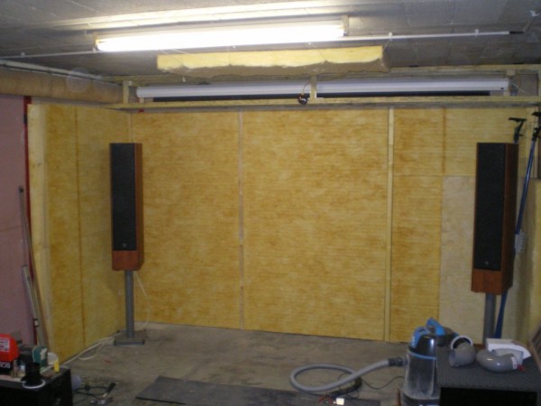

J'ai profité d'un petit rayon de soleil pour entreprendre le démontage de la fenêtre de la salle et le bouchage avec quelques parpaings.
Pendant que j'avais les mains dans le ciment j'ai aussi scellé le tuyau d'évacuation de la VMC.
Et pour finir ce week-end de repos, j'ai continué les plaques à l'avant de la salle.
Pfiou! ça avance un peu quand même...
