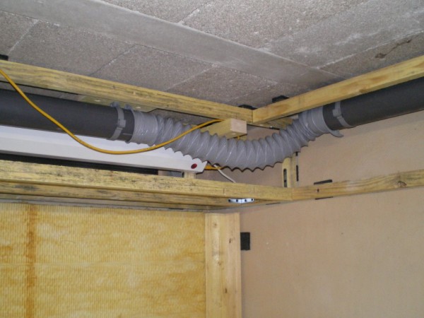

Passage des tuyaux de la VMC dans la corniche de l'écran.
Il y aura deux bouches d'extraction (une à gauche et une à droite).
J'ai choisi d'utiliser du tuyau rigide qui est certes un peu plus onéreux mais qui est plus facile à mettre en oeuvre que la gaine souple, j'en ai quand même positionnée en liaison entre les tuyaux rigides.
J'ai également commencé la corniche de droite.

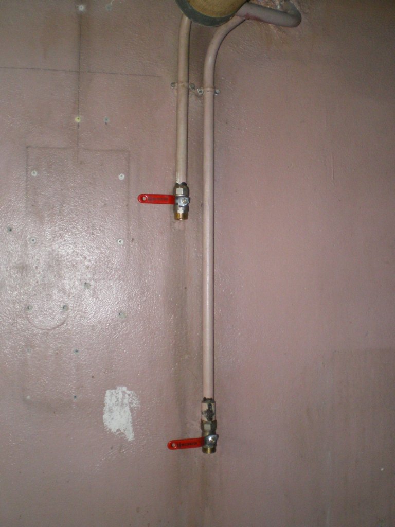

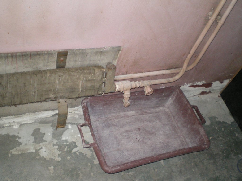

Avant de pouvoir continuer les plaques et surtout pouvoir fixer celle à droite de l'écran, il me fallait démonter l'espèce de gros radiateur qui chauffait la pièce.
Donc vidange de toute l'installation (il n'y a pas de vanne pour isoler les zones) et mise en place de deux vannes d'arrêt dans la salle en attente pour pouvoir continuer les travaux et ensuite repartir sans tout vidanger.
Ensuite remise en eau du circuit, après trois rinçages, l'eau était vraiment sale.
- Fichiers joints

La dépose du radiateur étant faite, j'ai pu continuer en fixant le montant de la plaque de droite.

Pas de grand changement, le passage des gaines est fastidieux.
Le tuyau de la 2ème bouche d'extraction est fixé et raccordé.
J'ai dû redécouper les panneaux de 10 + 40 de la partie avant pour les positionner sur l'estrade.
