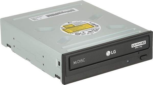

Oui. Le lecteur est vu comme un nouveau dossier lorsqu'il y a un disque dans le lecteur physique et moyennnant une config dans Kodi, on lance bien le lecteur software MPC-BE/Potplayer intégrant madVR.
Pas acces au menu du BR par contre.
Je me demande d'ailleurs si JRiver ne gère pas mieux cela.

Et concernant le fait de monter un lecteur interne Bluray 4K UHD dans le PCHC, ça fonctionne sans difficulté ?
Quelqu'un a-t'il déjà testé ?
