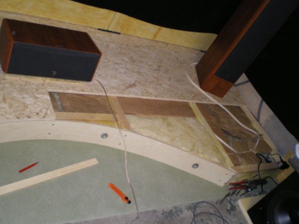

Après avoir réfléchi à la conception de l'estrade avant et détermination de sa hauteur (j'hésitais entre une hauteur de chevron (7,5 cm) et une hauteur de petit bastaing (15 cm)) j'ai démarré sa réalisation.
L'estrade est isolée du sol avec de la sous-couche pour parquet et moquette en dalles vertes de 60 x 85 cm.
Présentation du plancher en triply de 18 mm d'épaisseur (il faut encore remplir l'estrade avec de la laine d'isolation et passer quelques fils avant de fermer)
Perçage et mise en place des spots à LED de couleurs changeantes. L'effet est très sympa.

Après un peu de repos, et un week-end passé en province, j'ai repris quelques bidouilles.
Mon séjour chez mes beaux-parents m'a permis de trouver, sur le marché, le tissu et le molleton qui servira à habiller mes plaques avants.
Je l'ai juste agrafer sur le mur pour voir ce que pouvait donner la couleur, l'effet est chouette ! :)
J'ai continuer à remplir l'estrade avant avec les chutes de laine d'isolation.
J'ai présenté et découpé les deux dernières plaques du plancher de l'estrade.
Elle ne sont pas encore fixées car je n'ai pas encore réfléchi au moyen de garder un accès pour le transfo et les spots.
Estrade, avant gauche
Estrade, avant droit
Vue estrade avant fermée et tissu
