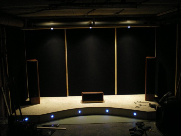

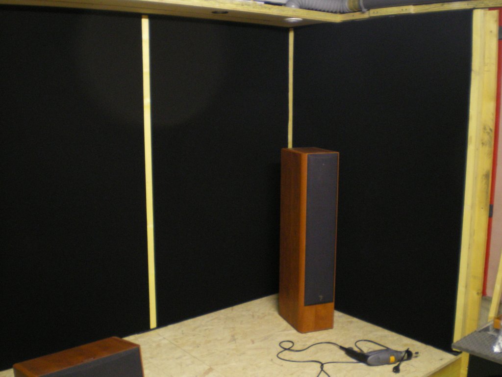

Réalisation des trois derniers panneaux du mur avant.
Il me reste à trouver la moquette pour l'estrade et pour les corniches.
Pour les corniches, je pense qu'il vaut mieux une moquette fine pour faciliter la pose, j'aimerai avoir l'avis de ceux qui sont déjà passés par là.
Et savoir quel type de colle il faut et comment l'appliquer (rouleau ou spatule crantée).
Avant gauche
Avant droit
Vue avant

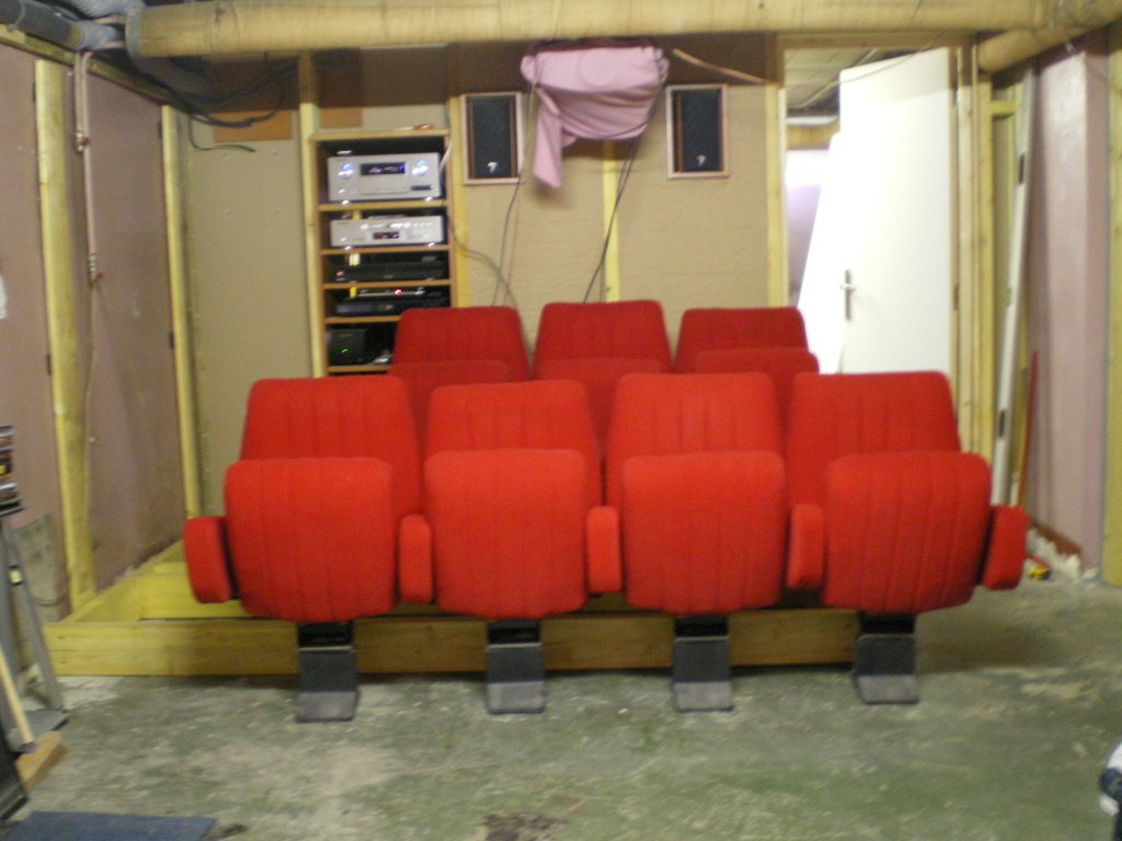

Sinon, j'ai commencé la réalisation de l'estrade arrière, la structure est faite, il reste à faire l'intégration des spots comme sur celle de l'avant, car j'en ai un deuxième coffret de six (et oui THX68 :wink: )
Puis le remplissage avec de la laine d'isolation et les panneaux d'agglo pour fermer.
Structure de l'estrade arrière
Vue arrière avec deuxième rangée de sièges sur l'estrade

Bon ! l'estrade commence à ressembler à quelque chose.
J'ai percé les bastaings pour installer les spots à led, j'ai coupé les planches en agglo et je les ai fixées provisoirement, ainsi que les sièges du rang arrière.
Vous trouvez curieuse la répartition des spots ? En fait plutôt que de les répartir de manière symétrique comme tout le monde fait, j'ai choisi de les positionner par rapport à la future position de la rangée de sièges avants, je trouve ça plus chouette ! :D
Je parle de provisoire car l'estrade devra être démontée pour pouvoir mettre en place les dalles vertes qui seront en sous-couche sous la moquette.
Etant donné que j'ai commencé par le coté avant de la salle, je voudrais éviter de me prendre la tête avec un raccord après. Je repartirai donc de celles qui sont déjà en place.
structure estrade et spots à led
Estrade avec le plancher et les sièges arrières
Avec les sièges avants en place
