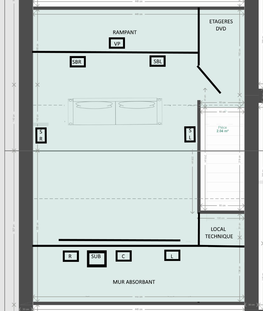

Voilà ce que moi je voulais dire... un schéma c'est tellement plus parlant! :oldy:
7.1
VP dans une niche BIEN VENTILLEE mais en arrière des spectateurs
mur absorbant et ecran tanssonore
mini local technique (qui peut être déplacé en haut des escaliers bien entendu)
et surtout une porte pour vraiment fermer cette pièce
... ça va être top !! :bravo:

Message » 04 Juin 2019 22:38
Alors on résume !
Je vais partir sur cette disposition là.
Ecran 240 de large, recul 350 ecran/yeux. Je verrais peut être à augmenter la taille et donc réduire aussi la distance du canapé.
100 de recul derrière le canapé.
Enceintes, speaker, caisson derrière l'écran. Je suis obligé de mettre une cloison derrière c'est ça ? Il faut qu'elle soit traité acoustiquement ?
Le local technique, je pense le mettre à gauche ou a droite de l'écran, en retrait dans une armoire.. Vous avez un avis ?
Enfin le VP, accroché au plafond. Je vais peut être faire un faux plafond pour ne pas avoir la pointe du toit, vous pensez que je peux mettre ce faut plafond juste à la hauteur de l'écran, ou bien il vaut mieux laisser un peu de marge et le faire plus haut ? Dans la même veine, je peux projeter sur un écran de bas en haut, ou c'est mieux d'avoir de la marge de part et d'autre ?
Merci de votre aide :thks:

Message » 04 Juin 2019 22:39
Ah nos messages se sont croisés Josk, merci à toi :bravo:
Qu'appelles tu mur absorbant ? les enceintes sont dedans du coup ?
Ensuite je suis pas sur pour le VP derrière, j'ai peut qu'il soit trop bas et donc que les têtes dans le canapé gène..
La porte impossible à cause de la pente. Je suis parti sur une trappe pour isoler le tout.

Message » 05 Juin 2019 9:07
Exemple de mur absorbant (le mien :siffle: )
Tu peux faire une niche pour chaque enceinte, ou comme certains, une seule grande niche pour tout le monde. Et en gros, quelque soit la méthode, tu bourres de LDV tout autour :mdr: (certains entassent, d'autres font des suspensions de laies de LDV, d'autres encore de véritables guides d'ondes...)
Ensuite, pour ton agencement, la porte, même s'il faut la recouper car tu es sous le rampant, je ne pense pas que ce soit vraiment un problème. Comme tu le disais pour ta 1ère configuration, tu ne fais que y passer, ça dure une seconde. Faut peut-être juste mettre une peinture ou un scotch flashy pour éviter que les gens se cognent la tête :ane:

Message » 05 Juin 2019 9:14
Ok donc tu mets tes enceintes dans l'isolant. Du coup pas de finition placo derrière ?
A priori on va faire isoler par quelqu'un, en laine de bois. Je sais pas si ça sera compatible..

Message » 05 Juin 2019 13:55
Bon je change 1000 fois d'avis et ne me pose plein de questions.
Ta solution boîte dans la boîte me plaît bien, on perd en place sur les côtés mais je pense pas que ça soit gênant pour l'écoute, je me tromper ?
On va faire isoler thermiquement les combles murs et sols. Ensuite on viendra poser les cloisons plus ou moins comme ton schéma (je vais refaire les plans) et on les isolera phoniquement seulement cette "boîte". L'isolation de la porte c'est compliqué ?
Pour le mur d'enceintes derrière l'écran on va faire comme tu proposes je pense, on utilise la place sous pente pour le faire.
Je n'arrives a me décider entre sacrifier un peu de recul pour avoir la possibilité de mettre le VP derriere, et a l'inverse gagner en recul et accrocher le VP au dessus. Le VP au dessus c'est vraiment gênant niveau ventilation ?
Beaucoup de réflexions, mais j'ai quand même l'impression d'avancer, merci a vous !

Message » 05 Juin 2019 15:20
+ 10 000 avec le croquis de Josk1 qui est dans la lignée de mes pensées, tu as été plus rapide sur le croquis que je préparais :roll: :oldy:
Un autre type de mur absorbant avec guides d'ondes, un peu plus complexe à réaliser

Message » 05 Juin 2019 16:02
Du coup le jour où l'enceinte tombe en rade faut tout démonter ?
Gaglu
Messages: 21
Inscription: 02 Juin 2019 17:10
Localisation: 38
Message » 05 Juin 2019 16:16
1) pour qu'une enceinte tombe en rade... faut le faire exprès!
2) elle est juste posée dans une niche, ça sort tout facilement!
Une fois les finitions en place, en relevant l'écran, chez moi ça donne ça :
