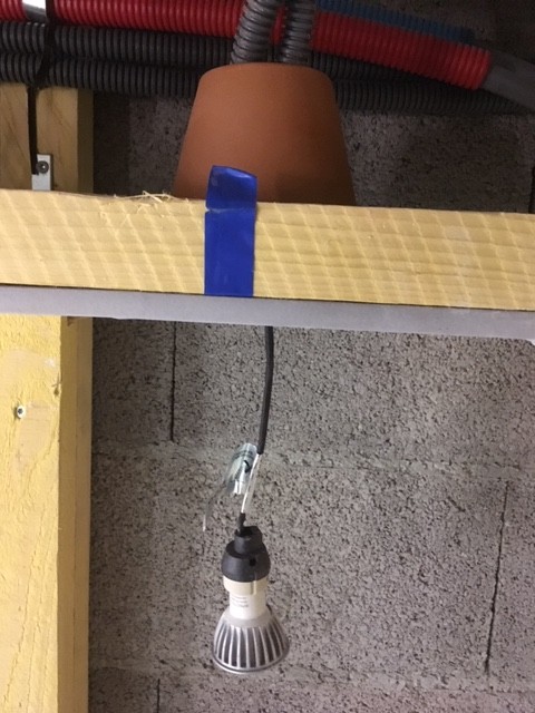

Un des points qui m'inquiétait était de mettre la LDR autour des spots qui dégagent de la chaleur. Certes beaucoup moins que des halogènes grâce à la technologie led mais non négligeable. Voici donc ma solution.
Il s'agit de pots en céramique achetés chez Casto pour rien du tout et déjà équipés d'un petit trou sur la base que j'ai agrandit au burin pour faire passer les gaines. J'en ai cassé que 2 sur 14

Ca isolera bien de la laine.
Je l'ai fait dans ma rénov et je n'ai jamais eu de problème.
Par contre, les as tu fixé un peu pour éviter qu'ils se mettent à vibrer sur la planche ?

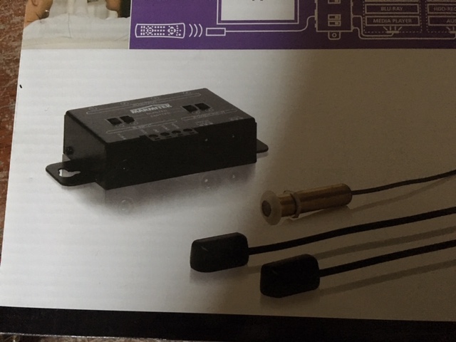

Autre point d'avancement le déport IR, il s'agit du Marmitek 11 XTRA.
Il est livré avec 2 câbles avec blaster, 1 câble avec 2 simples émetteurs et un câble AVR pour se brancher en direct sur les appraeils Denon/Marantz. L'intégralité de ces câbles fait 3 mètres et ne sont pas rallongeables.
Le seul étant rallongeable est le récepteur qui fait également 3 mètres de long, (il est donc impératif de placer le Marmitek judicieusement) :
Il est encastré dans un chevron en ayant préalablement percé un diamètre 12. Il est livré avec un cache noir et un blanc pour une belle finition à l'avant.
Pour mémoire j'avais déjà parlé de mon inquiétude de couper le câble du récepteur pour le rallonger car il vaut 80 euros (il fait 3 mètres moi j'ai besoin de 7 mètres, les émetteurs n'étant pas rallongeables). J'avais donc acheté une fiche femelle pour le raccorder et couper le câble de cette dernière qui ne vaut que 7,5 euros.
Le problème était néanmoins qu'une fois ce câble dénudé les 4 fils Jack ne sont pas de la même couleur que ceux du récepteur.
La notice Marmitek nous donne le raccordement du câble RJ45 sur le récepteur mais comme les couleurs ne sont pas les mêmes, grosse galère. J'ai donc entreprit d'essayer toutes les possibilités, si mes souvenirs de cours de probabilités/combinaisons de la terminale sont encore bons cela me donne 16 possibilités. Malheureusement aucune n'a fonctionné. La led du recepteur ne doit réagir que lorsqu'on envoit un signal IR, le mieux que je suis arrivé était de l'allumer en continu sans ordre envoyé.
J'ai donc finalement tout de même coupé le récepteur et ai arrivé à faire fonctionner le tout. Les raccordements entre les fils RJ45 (par 2) et les fils Jack avec les Wago sont super sensibles à réaliser. En bougeant un peu on perd le contact...

SynTheTic a écrit::bravo: Ca isolera bien de la laine.
Ah non pas fixé, comment as-tu fait?

68seb a écrit:SynTheTic a écrit::bravo: Ca isolera bien de la laine.
Pas de salle HC à l'époque donc pas besoin de les fixer.
Sinon, je pense qu'un peu de mastic colle au pourtour devrait être suffisant.

SynTheTic a écrit:68seb a écrit:Ah non pas fixé, comment as-tu fait?
Merci!

Belle avancée Seb
J'aurais dit pareil pour les pots, les fixer avec du mastic-colle
Normalement avec le blaster (à condition de bien le placer et qu'il est puissant ) tu arrives à arroser une grosse zone donc en l’occurrence ton rack et pas besoin de mettre des émetteurs simples sur chaque appareil .

+1 moi j'colle tout à la Bostik MSP118 (spécial objets lourds)... tu pourrais suspendre un ch'val avec ce truc

Thx68 a écrit:Belle avancée Seb
Oui j'ai un câble avec 2 émetteurs que j'ai sectionné et relié au Futronix
1 blaster sera dans le caisson VP
le deuxième blaster sera dans le rack
et le câble AVR sera connecté à l'ampli Marantz

josk1 a écrit:+1 moi j'colle tout à la Bostik MSP118 (spécial objets lourds)... tu pourrais suspendre un ch'val avec ce truc
ok merci je vais chez Casto lundi, vais l'essayer
