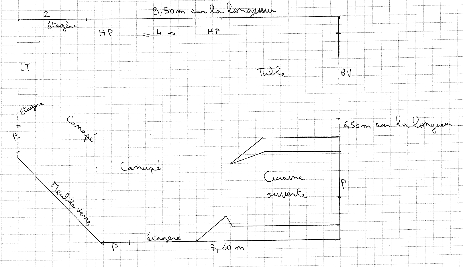

Message » 26 Sep 2009 10:13
ça y est j'en profite d'être coincé à la maison pour une rhino :evil: pour avoir fait le plan :
P=porte
BV=baie vitrée
LT= local technique
Plafond BA13 à 2,50m normal avec comble au dessus pas d'étage

Désolé Totof, j'avais complétement oublié. :-?
Et bien ta salle est comment dire.... assez emmerdant, très difficile à étudier. Une paroi en biais, une cuisine ouverte, un sol en carrelage,...J'ai du demander à une connaissance pro.
Tu ne veux pas toucher au sol, c'est dommage. Pour le plafond, je te conseillerais de mettre un mixte entre placo perforé et dalle fibre absorbant. Pour les panneaux absorbant, il vaut mieux les mettre derrière l'auditeur mais dans ton cas...je ne vois pas où. Tu peux toujours les mettre derrière les HP ça te donnera surement un son doux et feutré mais pas vivant et dans le cas des BW, je ne crois pas que ça soit une bonne solution.
Je crois que ça va être difficile pour toi. :cry:

Message » 07 Oct 2009 15:51
Carrelage :evil:
y'a plus qu'à faire venir un marchand de tapis chez toi :mdr:
le pricipe reste le meme :
Absorber sur les murs AR au niveau des tes moOOonstrueuses enceintes avec des panneaux acoustiques
Reflechir et disperser le son qui provient de l'AR et des coté !
tu es dejà des meubles en verre, ça doit y aller niveau reflexion :lol:
bon courage !

Message » 07 Oct 2009 20:32
totof66 a écrit:
Oui je sais perso j'ai regardé un peu partout sur le forum et à part un tapis et " des gadgets " dont un dont je connais plus le nom en forme de cylindre et encore dur à placer dans ma pièce :(
Pas besoin de ça, fabrique les ça te coutera moins cher. Tu les placeras à l'oreille et surtout où tu peux. :-?
