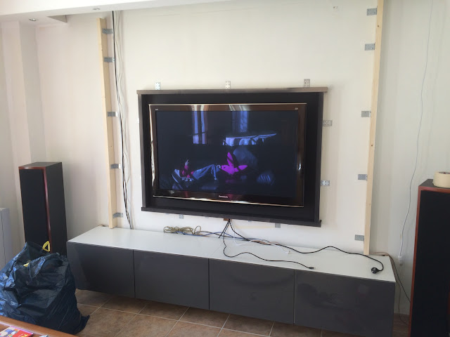

J'ai commencé par la niche de la TV.
Plutôt que de peindre directement le mur, j'ai fait le fond avec du médium de 3mm. Ceci m'a permis de la peindre en noir mat, au pistolet, sur ma terrasse. En plus il a fait beau donc j'ai pu en profiter...
Voilà à nouveau quelques photos :
Pour le mur Vidéo, j'ai lu attentivement le fil de nonobowl et j'y ai trouvé une idée très intéressante : Faire en sorte que certains panneaux soient amovibles...
C'est très intéressant pour le panneau du bas car dans mon cas ça va me permettre de gérer les câbles et d'y installer switch Ethernet + les 2 raspberry qui gèrent mon installation mais, par extension, je voulais que tous les panneaux soient amovibles. Ca permet d'ajouter un câble si nécessaire ou de faire tout type de modifs par la suite.

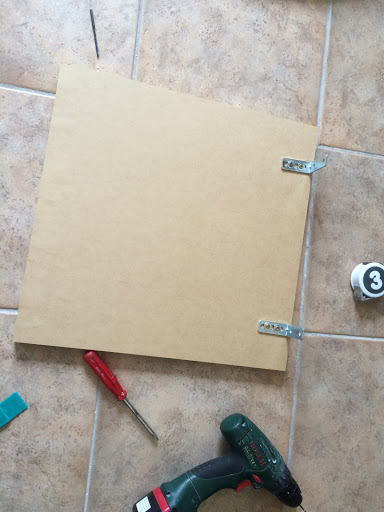

Le premier panneau est donc monté exactement sur le même principe que nonobowl. J'ai utilisé des équerres et des aimants :
Pour les autres, il me fallait un système plus solide.
J'ai donc fixé des tasseaux sur l'armature principale :
Fixé des équerres ajustables à l'arrière des panneaux :
Et inséré des loquets de tablettes, trouvés chez Leroy Merlin dans les Tasseaux :
Les panneaux viennent donc s'accrocher sur ce support et ne risquent pas de tomber :
Le réglage est un peu chiant mais j'ai utilisé des calles de parquet de 5mm. Il suffit de serrer modérément les équerres (juste assez pour que le panneau tienne en place). D'ajuster en forçant sur les équerres puis de serrer complètement les vis.
Pour les panneaux supérieurs, j'ai ajouté un tasseau central afin de fixer la profondeur et quelques aimants pour rigidifier l'ensemble...
De plus, le panneau le plsu gros repose également sur le contour de la niche TV

Voici quelques vues du rendu final.... Avant peinture....
