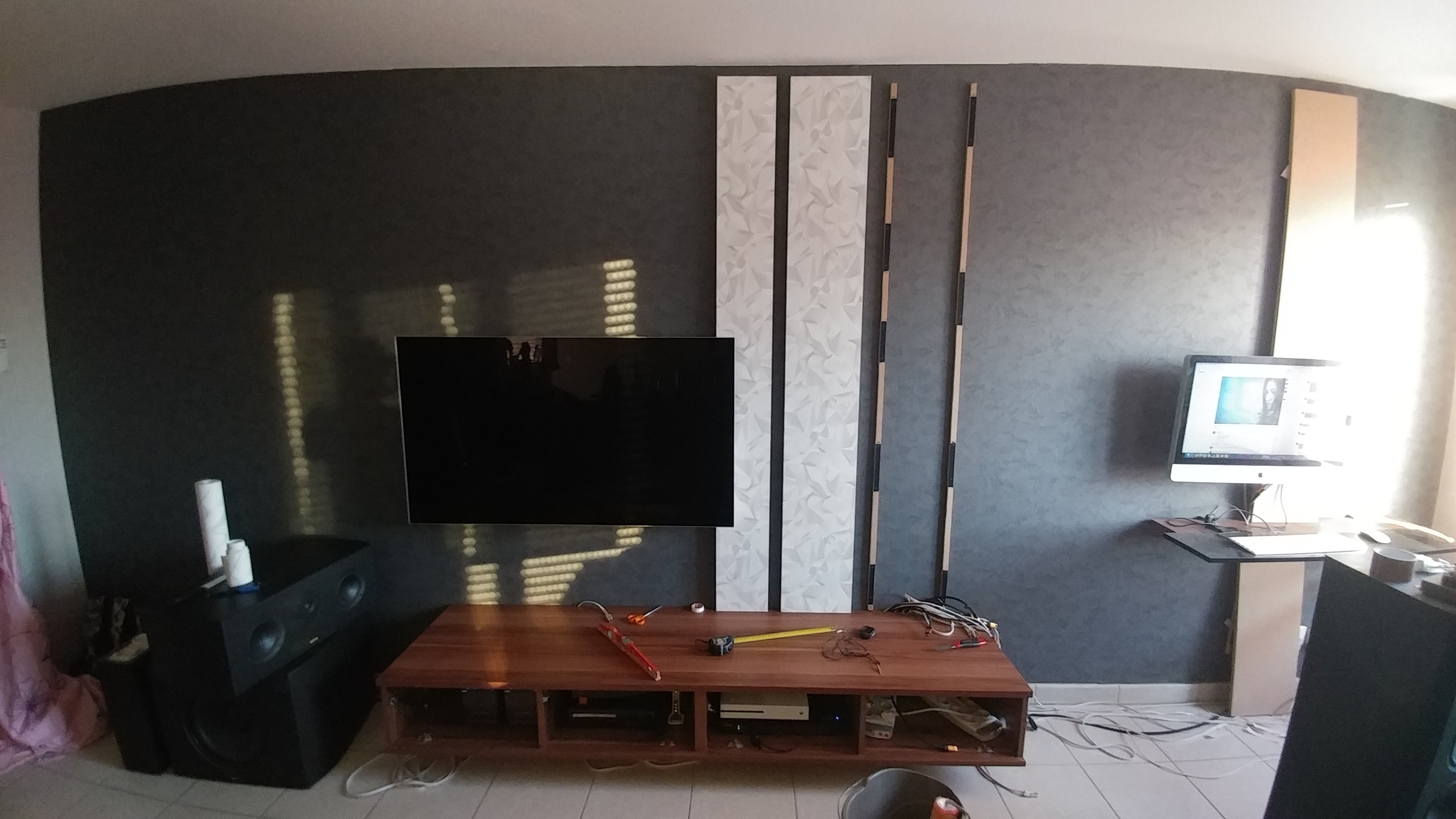

Cette année j'ai décidé de refaire tout mon salon / salle a mangé / cuisine, et ainsi de repenser comment cacher ses foutu câble qui viennent de la TV accrocher au mur.
Voici comment cela était avant les travaux :

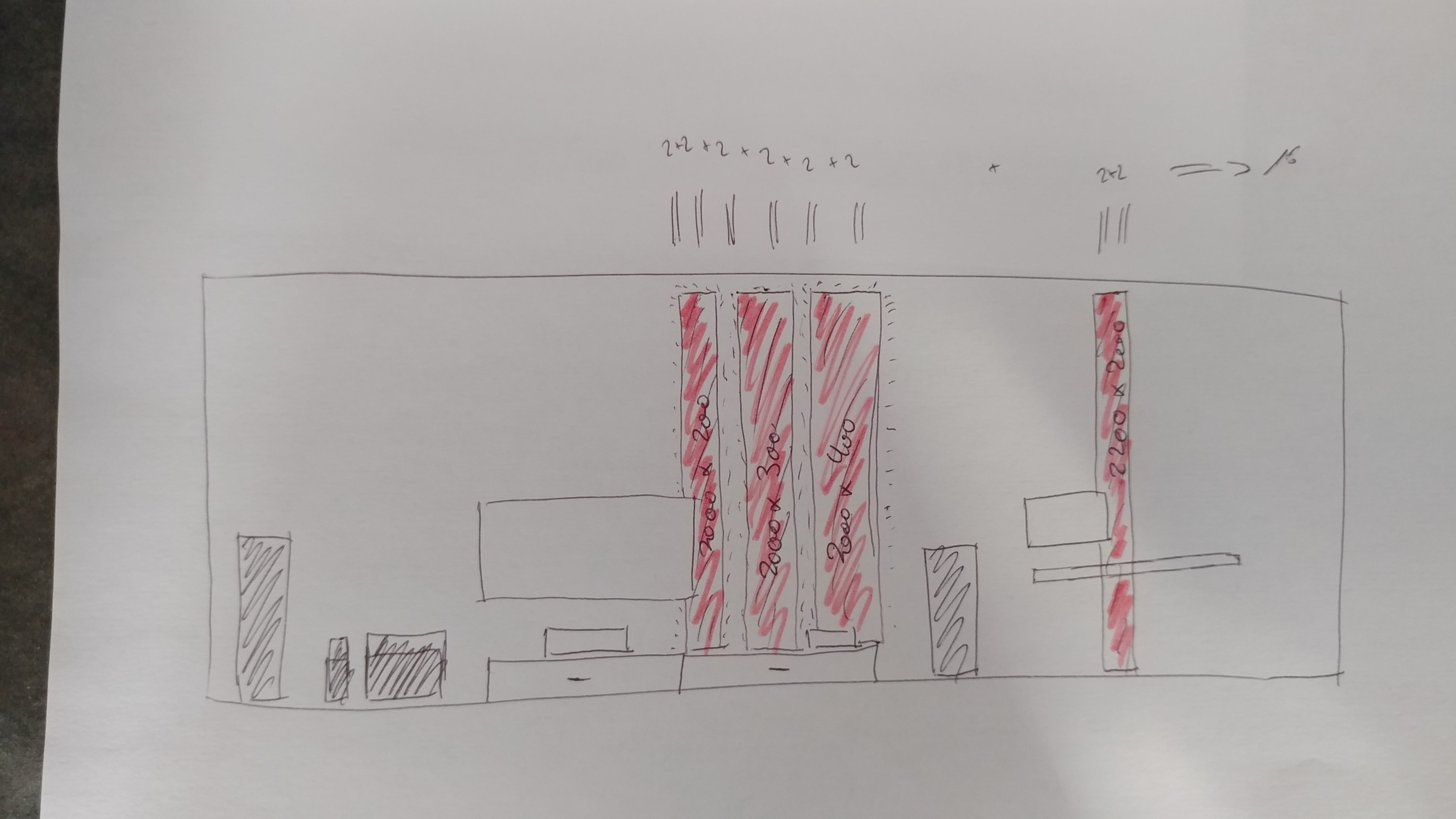

J'ai fait plusieurs croquis et je me suis arrêté la dessus (croquis de chez croquis :o )
Crée donc des panneaux qui me serviront aussi bien de cache cables que pour la deco.
Le tout était de bien réfléchir :
- Comment faire les panneaux
- Avec quoi les habillés
- Penser a faire passé tous les câbles
- Que faire si rajou ou remplacement des câbles

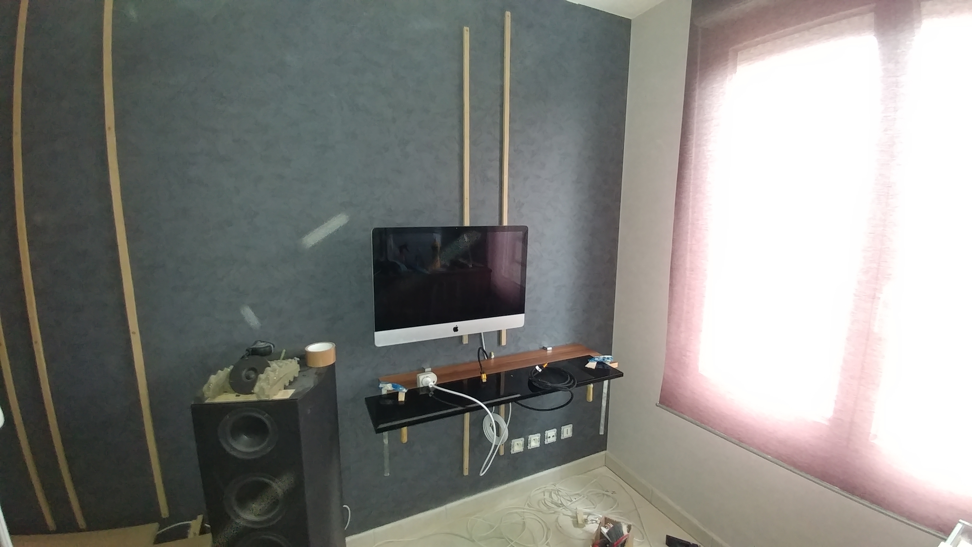

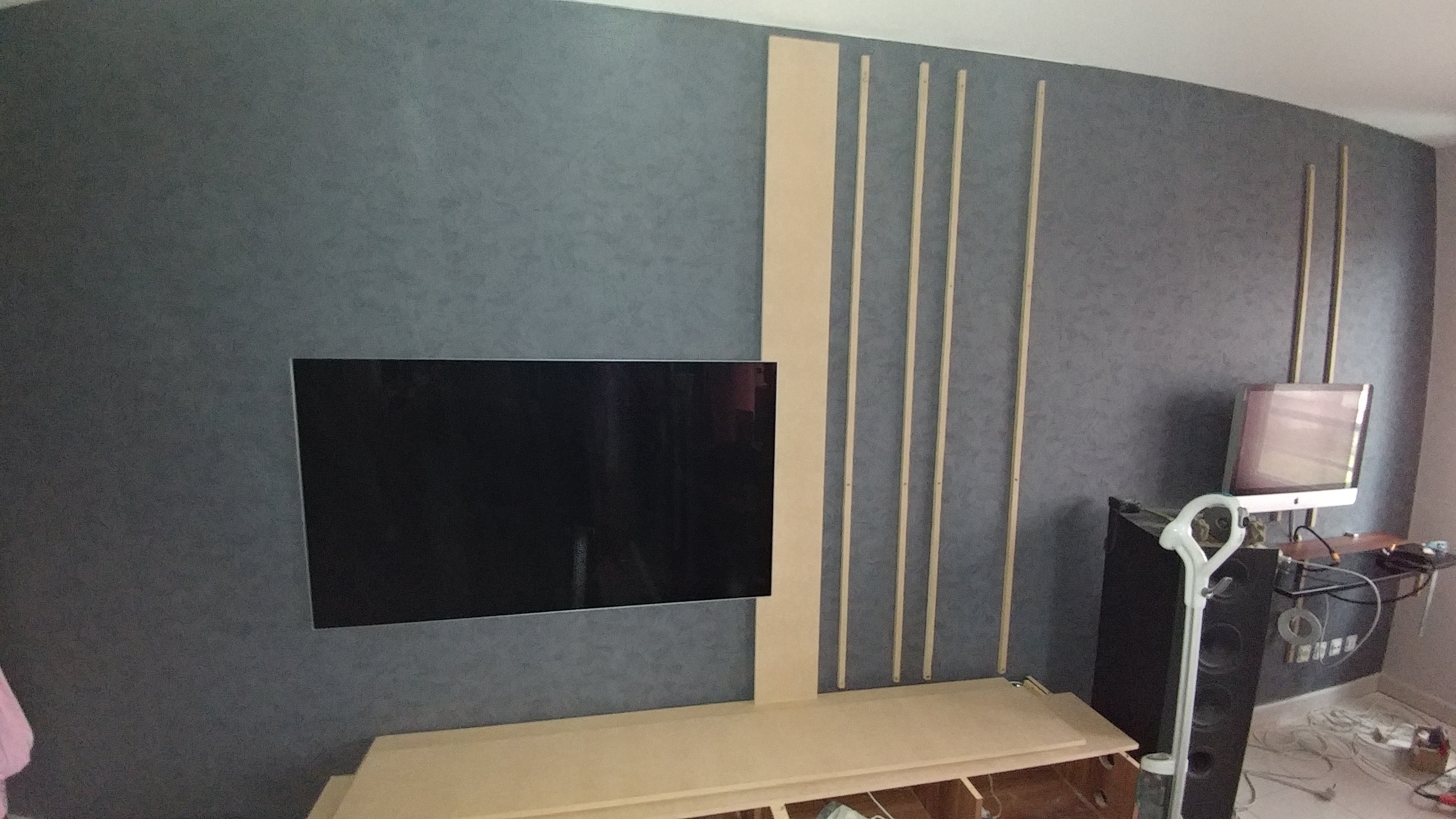

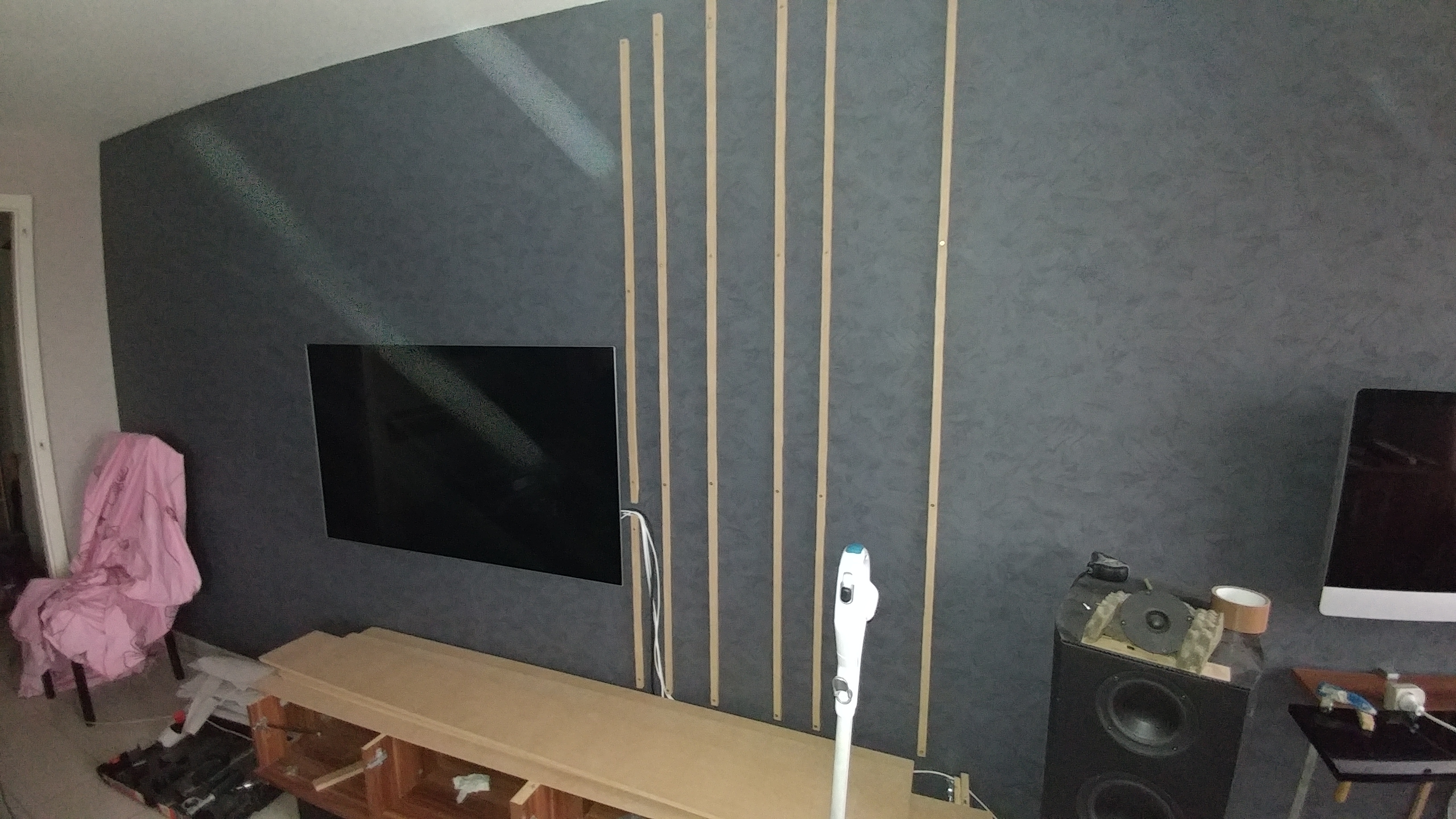

Premiere chose, fixé des tasseaux afin de crée un espace entre les panneaux et le mur, vous voyez de suite comment les câbles passent.

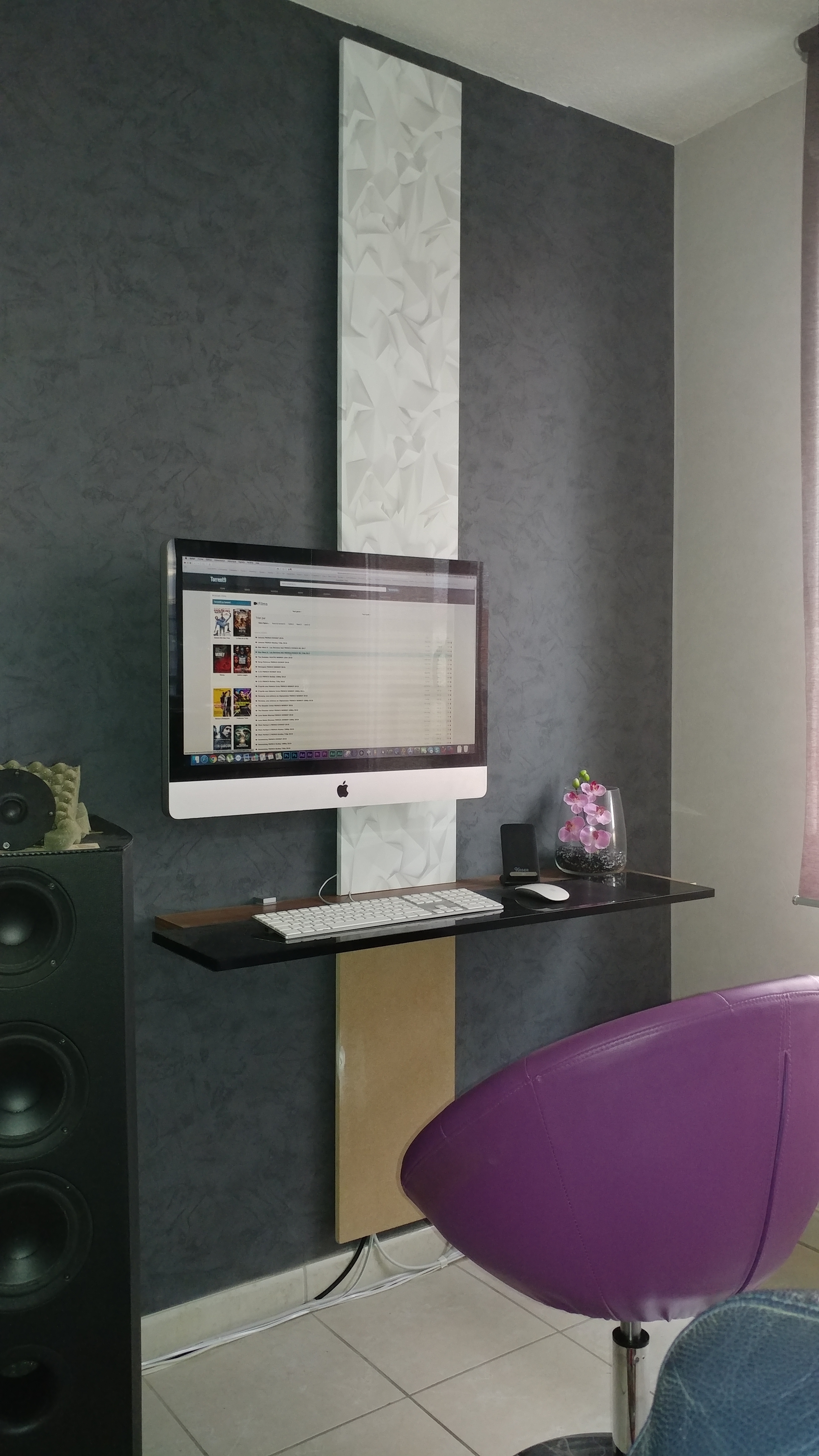

J'ai décidé de faire le même sytème pour le pc qui se retrouve aussi fixé au mur, cela change du "gros" meuble qui se trouvé la avant.
Petit test de rendu ( panneaux en MDF)

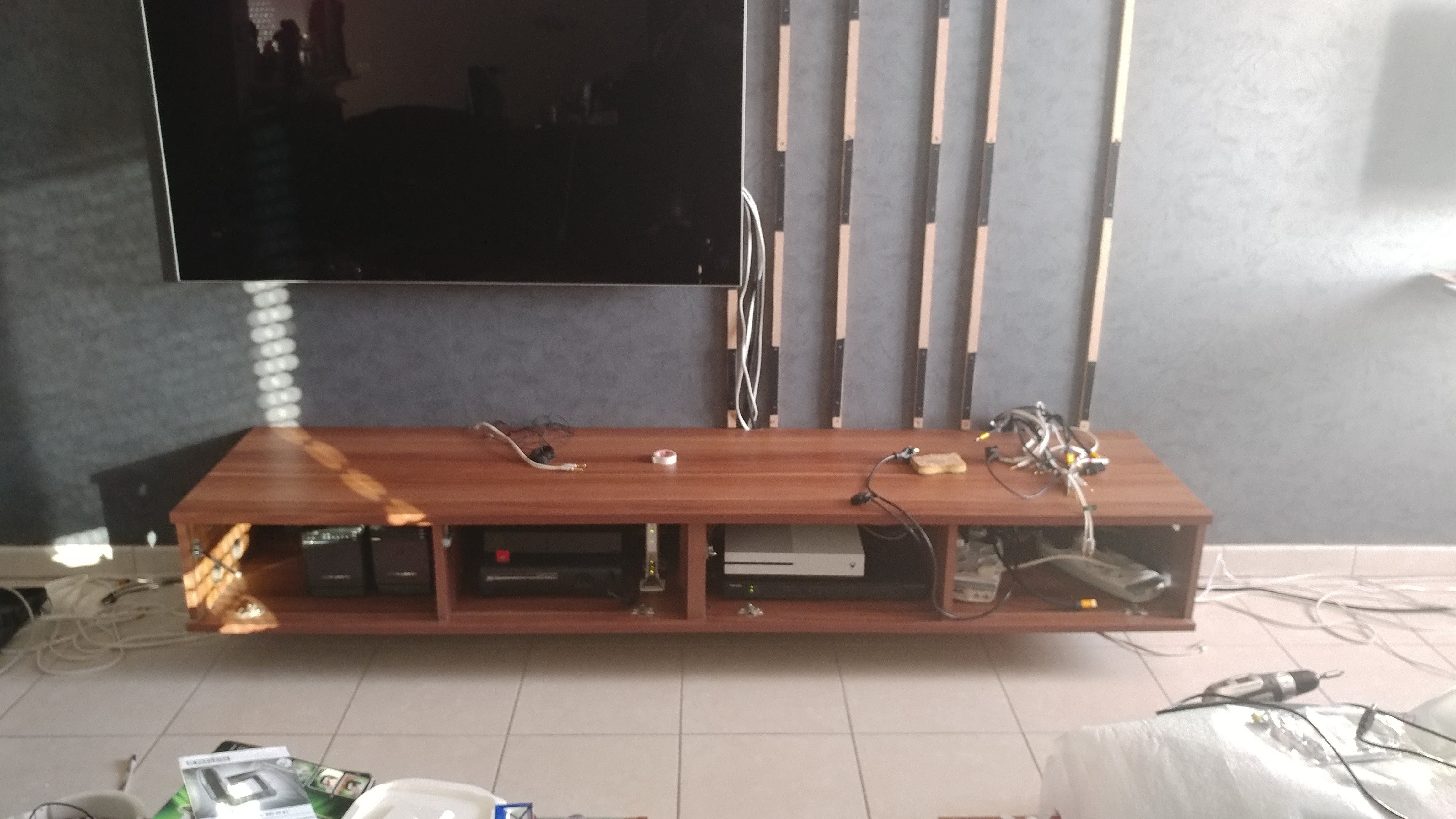

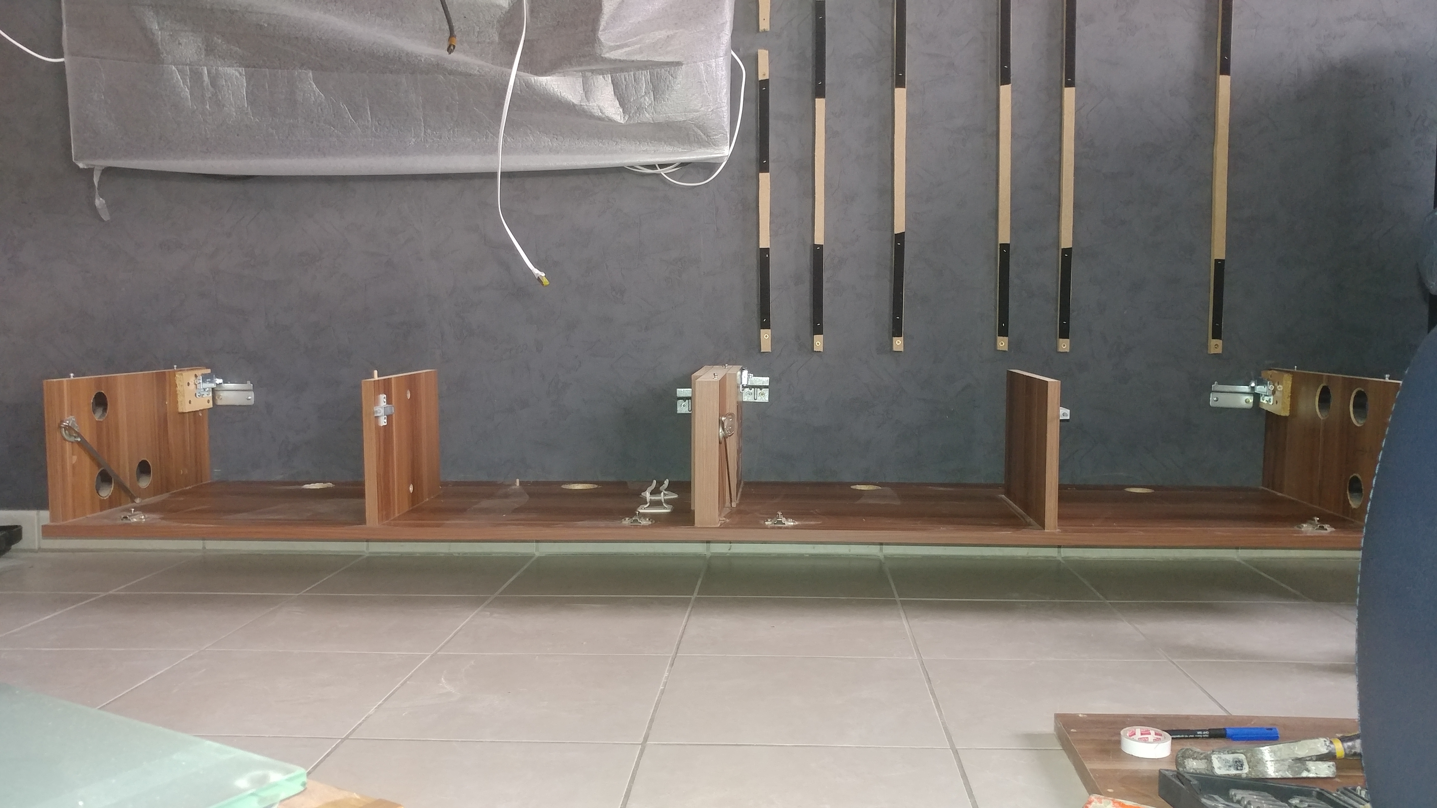

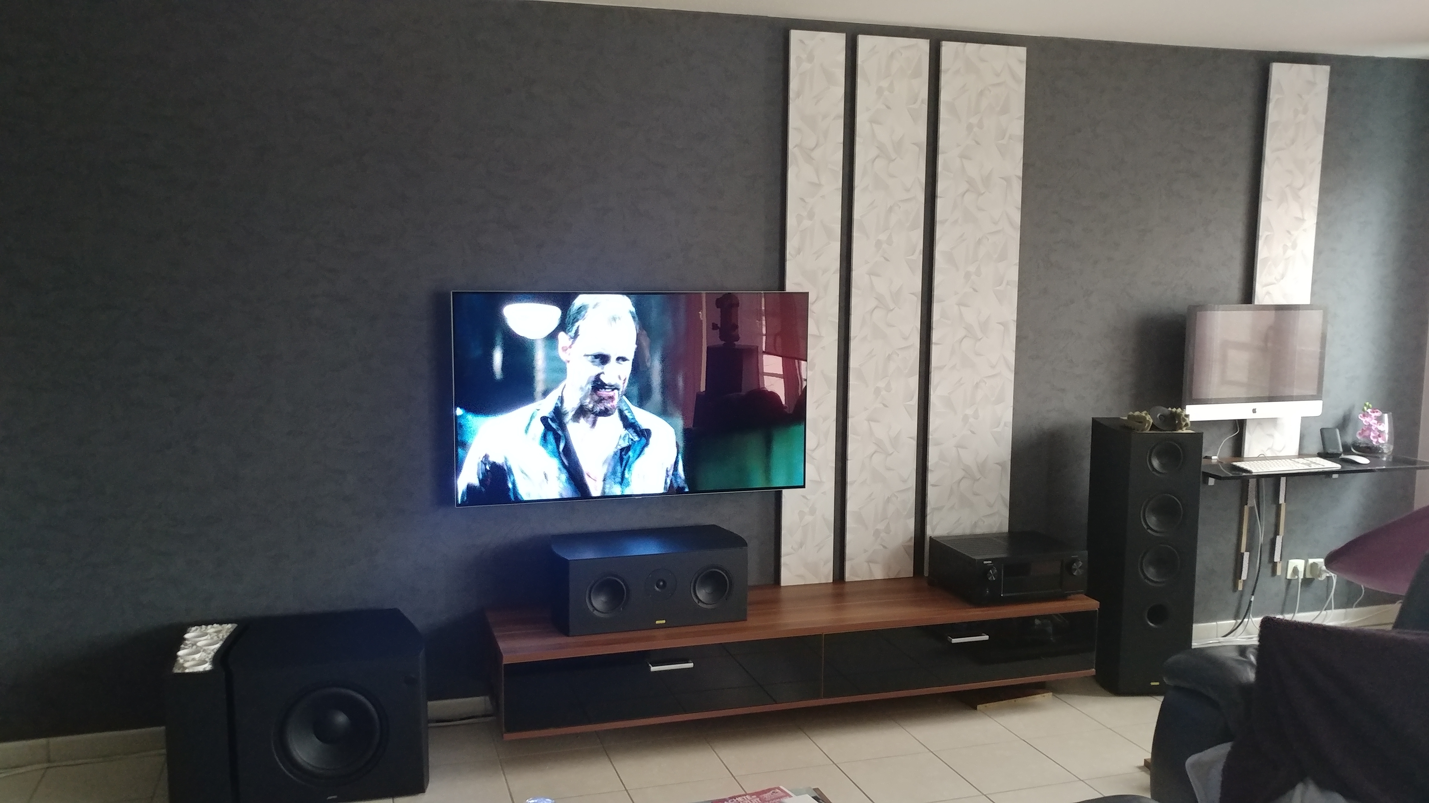

J'ai également fixé le banc tv au mur que j'ai surélevé de 12cm, cela suffit a agrandir la pièce et le résultat final est top.
Des fixation style meuble de cuisine ont était utilisé au nombre de 4 (meuble de 2 mètre) prévu pour résisté a 70kg chacun.
Pour les panneaux il seront tenu avec du velcro, le poids et la force étant vertical cela ne pose aucun souci.
De plus les panneaux peuvent être retiré facilement et résous le problème de changement de câbles ou autre.
Réorganisation du meuble et préparation du câblage

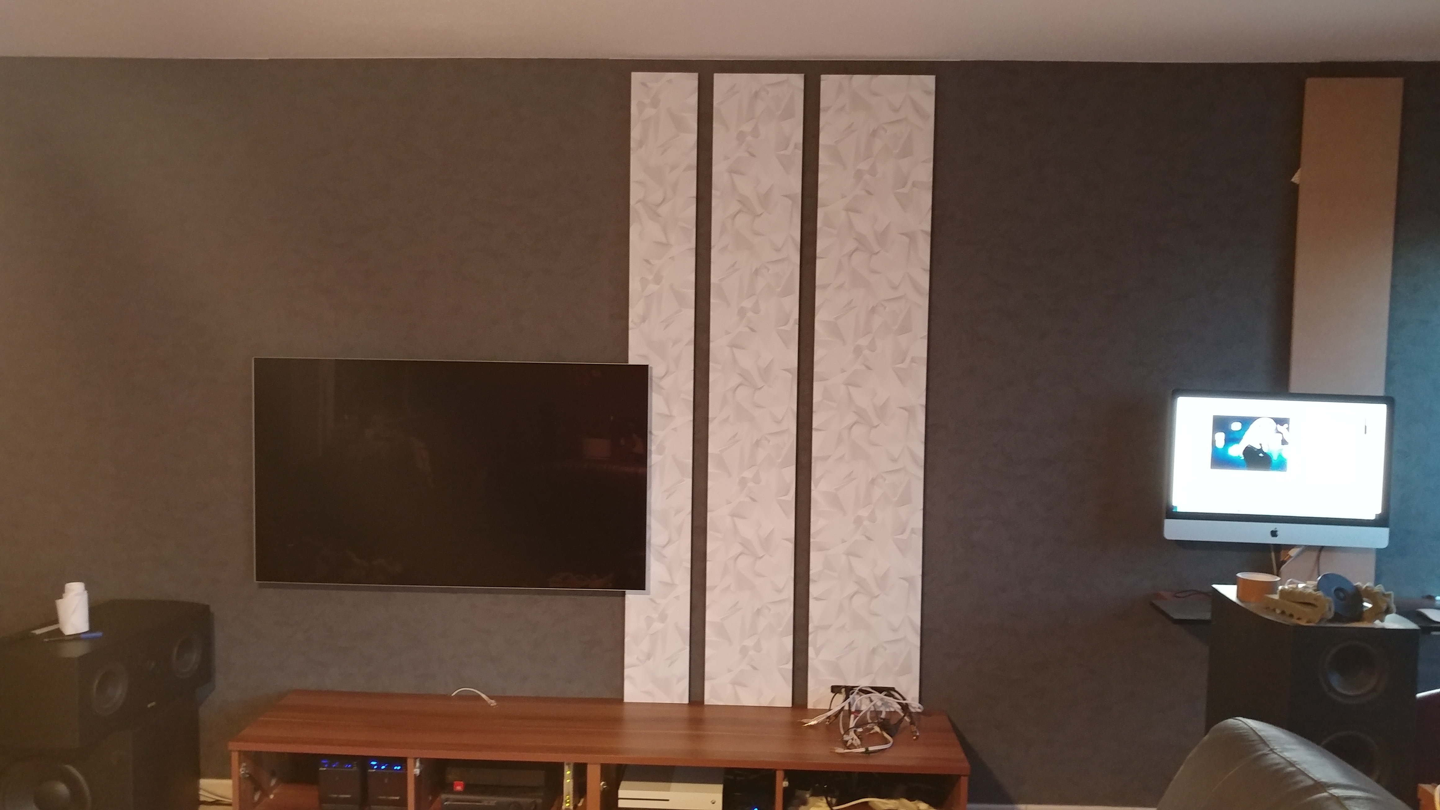

Installation des premier panneaux habillé, on aime ou on aime pas mais sa fait propre
Le dernier panneau a du être adapté au câblage de l'ampli, ceux ci ne se verront plus une fois l'ampli en place
Une fois tout en place et quasi fini
