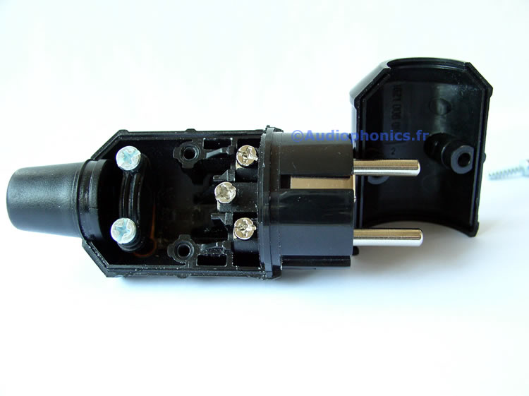

Je vais également refaire des câbles secteurs en 4 mm² (peu importe les débats du "ça sert à rien", au moins, ils seront bien alimentés ! et ce n'est pas le surcout 2.5 mm² --> 4 mm² qui changera grande chose).
Connecteur SCHUKO BALS Noir 250V 16A Ø 15mm 5.90€ l'unité
Et de l'autre côté, un connecteur IEC
Connecteur IEC C13 2.5mm² plaqué Or pour câble secteur Ø8mm 5.90€ l'unité
Il faut compter environ 4€ du ml pour du 3g4.
Quit à faire les choses bien, j'ai également commandé une multiprise qui semble être de bonne qualité (4 amplis de puissance et préamp)
MultiPrise Schuko 6 Ports Qualité Professionnelle Cablée 1,20m Noir 45€
