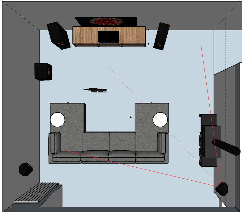

Subway2400 a écrit:C'est beau de dire "il ne faut pas". Mais c'est mieux de dire pourquoi. Personnellement je ne vois pas le soucis, le mur fait office de réflecteur et renvoie le son vers la position d'écoute donc il contribue à un élargissement du son surround. Mettre les surrounds en diagonale n'arrangera rien...
Sinon je peux peut-être faire ça ? (le atmos ne sera pas "étouffé par les surrounds" ?) Atmos à 2m30 et surround à 1m40

Oui je suis d'accord, mais je lis ailleurs que les bipolaires peuvent se placer sur les côtés en avant de l'auditeur...
Je sais pas j'essaye de leur trouver un emplacement :D

Oui c'est la position de base que je souhaitais :D
Je compte sur la réflexion du son sur la parois du radiateur (je vais voir pour qu'il soit plus bas que l'enceinte) !
Et sinon pour le modèle au dessus des enceintes surrounds ça vaut le coup vu la surface de la pièce ?

Pour la raison de ne mettre pas un surround bipolaire dans un coin, voici une explication. C’est pour un dipolaire mais la logique est le même pour un bipolaire.
"Quand la géométrie ou l’architecture de la pièce oblige à les placer un peu plus en avant ou en arrière, pensez à les orienter de manière à ce que les spectateurs soient toujours dans l’axe perpendiculaire à l’axe des faisceaux sonores. L’espace doit rester dégagé de part et d’autre de chaque enceinte. Surtout, ne les logez jamais dans une bibliothèque, même si c’est pratique ou joli. Les colorations induites par un tel positionnement seraient incurables, sans parler de la perte de niveau produite par l’absorption des surfaces environnantes."
http://www.cinetips.com/viewtopic.php?f ... &start=120
Il faut aussi connaitre, en atmos en principe il faut utiliser les unipolaires pour les surrounds. Perso, j’ai pris les bipolaires parce que on voit aussi les films qui ne sont pas atmos et je n’aime pas la directivité des unipolaires.
Donc tu pourrais mettre les bipolaires à 90° en relation de l’axe vers la télé, ou un peu arrière par exemple à 110°.
J’ai noté que tu as déplacé le canapé un peu à gauche, tu as bien compris. :D

Je me dois d'apporter des précisions :
- les dipôles émettent vers l'avant et l'arrière, en opposition de phase. Pourquoi ? Pour que, lorsqu'on est assis perpendiculairement à elles, on ne perçoive aucun son direct provenant de l'enceinte. Il faut donc être bien perpendiculaire. J'ai déjà fait l'expérience en tenant un boomer dans mes mains perpendiculairement à moi : le rayonnement sur l'avant de la membrane est naturellement en opposition de phase par rapport à l'arrière. Le résultat est très bizarre, et donne la même chose qu'un dipôle : une spatialisation très large et surtout non localisable précisément.
Il faut être dans la zone d'annulation (en bleu) pour profiter de l'effet. C'est pour ça qu'un placement d'enceinte dipôle est plus méticuleux et contraignant.
- les bipôles émettent vers l'avant et vers l'arrière, sans opposition de phase. Il en résulte une plus large directivité. Pas besoin d'être perpendiculaire.
On peut être sur toute la zone rouge.
- En Atmos ce ne sont que les dipôles qui sont exclus, parce-que le principe de fonctionnement même empêche le placement "d'objets sonores" dans l'espace d'écoute. Les bipôles restent admis.
Voici le placement que je conseille :
Bipôle gauche un peu en arrière, la droite un peu plus pour que les spectateurs sur la gauche du canapé restent un maximum dans le cône de diffusion du tweeter (représenté en rouge). Je ne l'ai pas fait mais ne pas hésiter à légèrement écarter les Atmos pour les faire sortir un peu de la largeur du canapé ;)
Les deux schémas bipôles/dipôles proviennent de : http://www.audiogurus.com/learn/speaker ... eakers/290

Merci pour vos réponses ça m'aide vraiment !
Ormi cette position que je n'arrive pas à visualiser (un petit schéma ? :) )
Rooky2 a écrit: Donc tu pourrais mettre les bipolaires à 90° en relation de l’axe vers la télé, ou un peu arrière par exemple à 110°.
J'essaye de résumer: enceintes atmos en monopôles (pour un son directif et marquer l'effet de "hauteur" du surround), enceintes arrières/latérales en bipôles ou dipôles pour un son surround diffu.
De tout façon je n'ai pas beaucoup d'autres choix:
-monopôles surround placées dans l'angle: ça implique un son trop localisable
ou
-bipôles surround placées latéralement légèrement en retrait de la position d'écoute à 1m40 pour se détacher des atmos à 2m30
Dans ce cas Subway tu penses que le radiateur doit virer ? Ou ça peut le faire avec la calib Audyssey ?

Message » 02 Fév 2020 13:32
Honnêtement je ne vois pas en quoi le radiateur devrait virer de là ... pour moi il ne gêne absolument pas.
