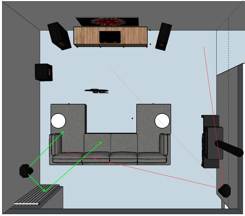

Subway2400 a écrit:Honnêtement je ne vois pas en quoi le radiateur devrait virer de là ... pour moi il ne gêne absolument pas.
Je pensais à la réflexion du son dessus

Bah de toute manière derrière il y a le mur ...
Chauffage ou non ça donnera ça, et tant mieux ça élargira la scène surround. Donc autant arrêter de se prendre la tête pour rien :D

Dans ton premier dessin ton surround n’était que quelques cm du coin et le radiateur et c’est pour cette raison j’ai indiqué qu’il est trop proche. Maintenant il est beaucoup plus, 60cm ? Il faut comprendre qu’en règle générale, le son diminue dans le sens exponentiel avec le distance. Donc l’effet du radiateur n’est pas 6 fois moins mais peut-être 36 fois moins. Le fait que tu es dans un boîte fermé au lieu d’en plein air limite cette principe, mais comme même la distance d’un source est primordiale. :D

Subway je parlais de la réflexion sur du métal, peut-être que ça peut influencer. Mais oui c'est ce prendre la tête ahah
D'acc ça marche Rooky ! J'y vois plus clair merci :)
Je suis à 50cm, mais je verrais lors de la mise en place finie.
Je crois que tout est résolu, merci beaucoup à vous tous pour votre aide ! Je reposterais quand les travaux et l'installation avanceront :D

Ça n'aura pas d'influence franchement, surtout dans le cadre d'une utilisation surround ;)
Tu as bien noté pour élargir légèrement les Atmos, en dehors de la largeur du canapé ?

Oui ! D'après le lien que tu avais mis avec les recommandations 5.1.2 de Dolby, elles doivent être alignées avec les 2 colonnes avant, donc ça devrait le faire :bravo:
