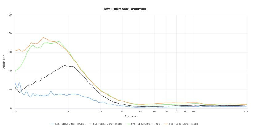

Voici maintenant des graphiques de distorsion :
https://www.audioholics.com/subwoofer-r ... .jpg/image
On se rend compte, pareillement, que le SB3000 offre plus rapidement une distorsion supérieure au PB3000. Et c'est normal, car le clos ne tire pas partie du renfort apporté par l'évent : le haut-parleur travaille donc plus, se débat plus, etc. ce qui induit plus de distorsion. L'argumentation comme quoi le clos serait plus qualitatif que le bass reflex tombe à l'eau.
Au final, à part par économie de place, un clos n'offre pas vraiment d'avantage vis à vis d'un bass reflex bien conçu. Et par bien conçu j'entends offrant un minimum de compromis. Vous me prenez un Klipsch SPL150, là c'est autre chose ... un 15" en BR casé dans une enceinte aussi petite c'est trop de compromis.
Il faut donc savoir, pour dimensionner les caissons à son local d'écoute, ce que l'on souhaite atteindre comme pression acoustique et où on en est sur les courbes réponse en fréquence/pression acoustique pour trouver le meilleur modèle.
Il est donc possible que dans ton utilisation, la paire de SB3000 soit suffisante : tu as 2 caissons, compacts et de qualité, qui en plus te donnent l'avantage de mieux répartir le grave par rapport à un seul plus grand caisson. Je ne vois pas grand chose à redire.
Le but de ce que je démontre est simplement de remettre l'église au centre du village, et d'essayer de faire comprendre que non, la propreté et la précision n'est pas l'apanage du clos.

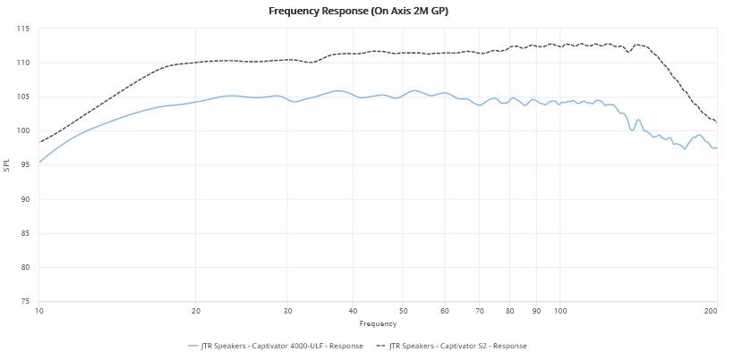

Subway2400 a écrit:Attention : le graphique que tu montre présente le Captivator 2400 et non le 4000. Ensuite, la réponse en fréquence du caisson clos est calée sur 110dB et celle du bass reflex 5dB en dessous, sur 105dB. Ce n'est qu'un point de référence. Voici les courbes :

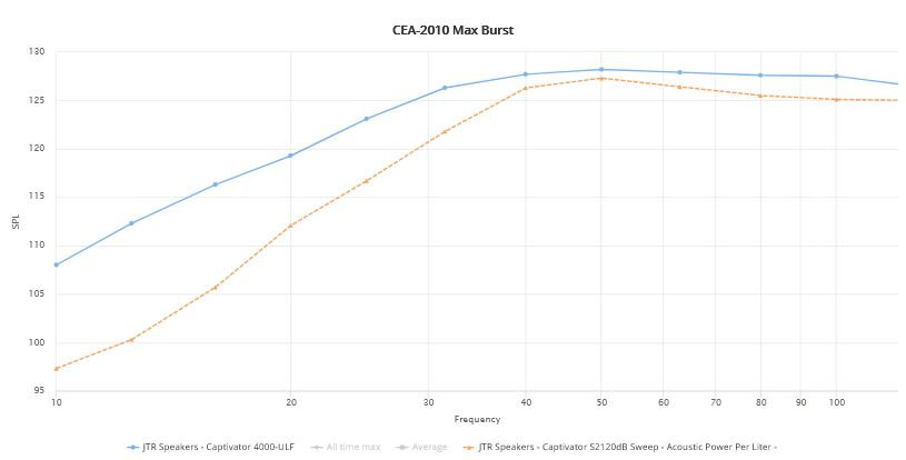

Ces courbes montrent la réponse en fréquence à bas volume, là où ils se promènent tous les deux. Mais quand on regarde un film, les exigences du canal LFE sont tout autres. La puissance Long Term rentre alors en jeu et traduit une mesure effectuée sur un signal plus consistant. C'est plus fidèle et ça permet de prendre en compte différents éléments comme la chauffe de la bobine, etc. Et là, on voit bien que le clos en a moins sous la pédale et est capable de monter à des volumes moindres que l'équivalent bass-reflex. C'est ce dont j'ai parlé dans mon précédent message. Maintenant voici une mesure CEA 2010, donc sur des signaux courts cette fois, des 2 caissons JTR. Courbe bleue = le bass reflex, courbe orange = le clos :
On retrouve la même incapacité du caisson clos à tenir la cadence du bass reflex et le clos plafonne à 4dB en moins à 30Hz, 7dB en moins à 20Hz, et 11dB en moins à 10Hz.
En somme, à des niveaux d'écoutes plus bas, le clos est tout à fait comparable au bass-reflex dans sa capacité à fournir du bas grave, mais il ne tient pas la cadence en montant le son. Vu que le clos perd rapidement en bas grave surtout sur les petits caissons style B&W ASW608 ou 610, voire même un BK XLS200, le haut grave reprend plus vite le dessus. Et vu qu'il est toujours perçu comme plus punchy et sec que le bas grave qui comme je l'ai dit résonne plus et bave plus dans nos pièces d'écoutes ... le clos est perçu plus propre. Pourtant on pourrait reproduire la même chose avec un bass-reflex sur lequel un DSP donnerait le même attribut.

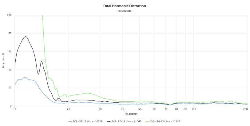

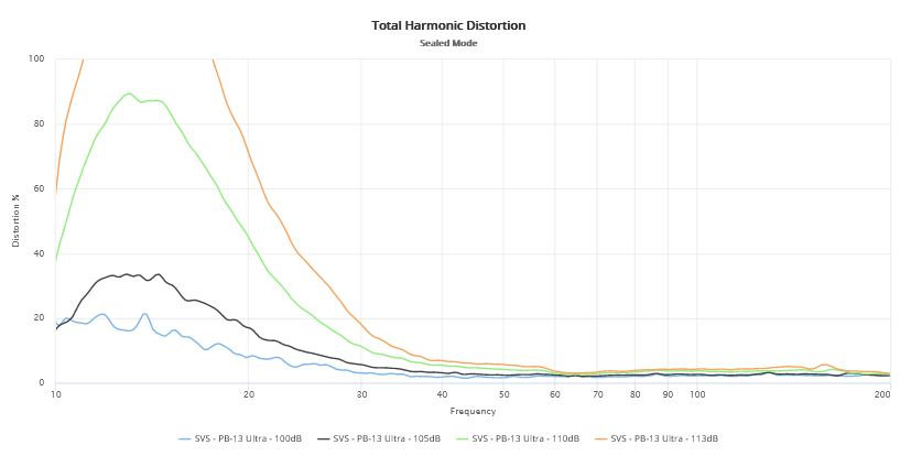

Voici des graphiques illustrant la distorsion du SVS PB13 Ultra en mode évents configurés en bass reflex 15Hz (figure 1), du PB13 Ultra en mode clos (figure 2), et du SB13 Ultra clos (figure 3). Une courbe correspond à un palier de pression acoustique (100dB, 105dB, 110dB, et 115dB).
Figure 1 - PB13 Ultra mode bass reflex 15Hz
Figure 2 - PB13 Ultra mode clos
Figure 3 - SB13 Ultra
Faites attention aux couleurs, les courbes différent. Prenez en référence 105dB pour les 3 sets de mesure (couleur noire pour les figures 2 et 3, couleur bleue pour la figure 1). On constate que la distorsion sur le haut grave du PB13 en mode bass reflex 15Hz est similaire au PB13 en mode clos et SB13, mais qu'en revanche la disorsion dans le bas grave est largement inférieure sur le PB13 en mode bass reflex : exemple à 20Hz on a 5,23% en bass reflex pour le PB13, puis 17,2% pour le PB13 en mode clos, et 44% pour le SB13.
Si on reprend les chiffres du JTR Captivator S2 donc le clos, on est à 20Hz à 8,38% de distorsion à 105dB contre 5,23 pour le PB13 Ultra. A 100Hz on est à 3,36% à 100Hz à 105dB pour le JTR contre 2,37 pour le PB13 Ultra. Même là, le bass reflex est meilleur.
Tout ceci confirme une fois de plus que le bass reflex n'a rien à envier au clos.
