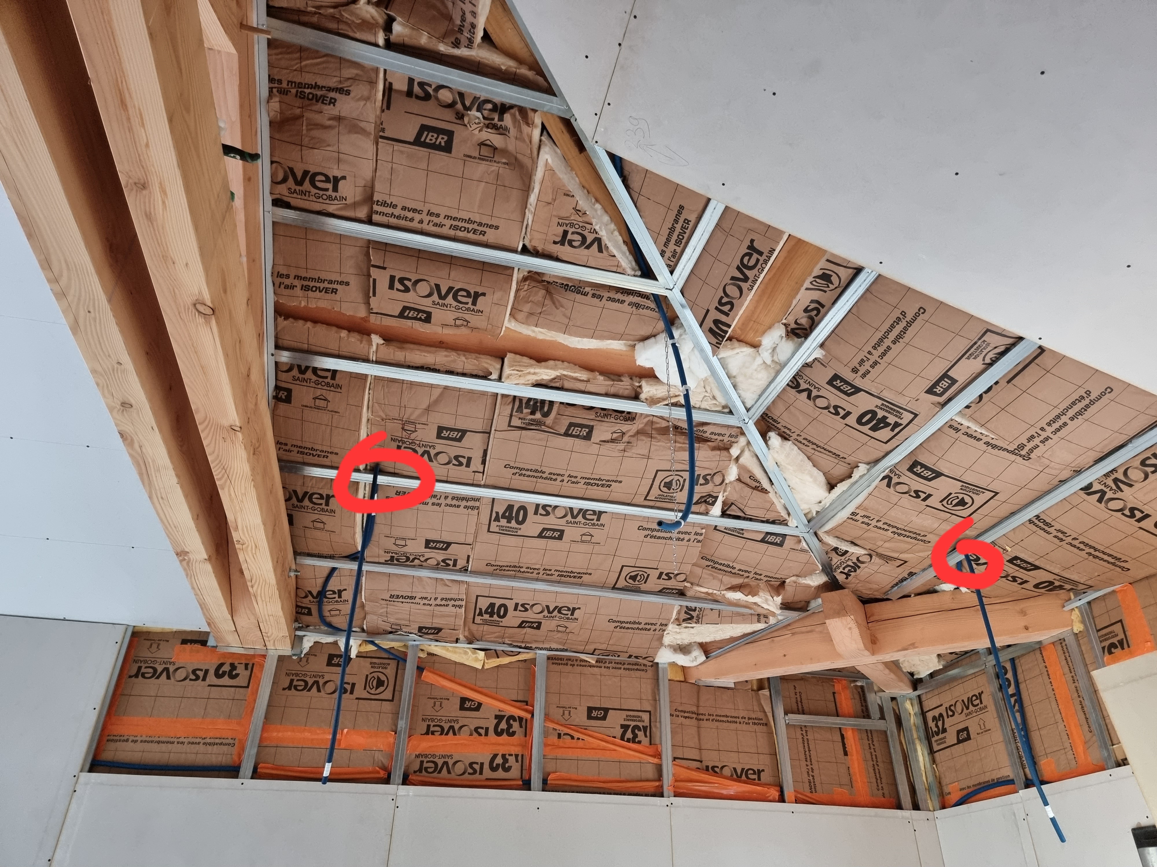

Nous sommes entrain d'implanter les emplacements des enceintes sur place directement et il y a un "soucis".
En effet pour une de mes atmos (atmos de gauche quand tv face à soit) je n'arrive pas à savoir comment la caler, je m'explique.
Pour que celle-ci soit aligné à la surround de gauche, l'endroit ne convient pas car en plein sur un autre pan de plafond (plafond toit cathédrale à 4 pan).
Celle de droite est bien sur le pan qui donne face a la tv, mais l'autre donnerai face séjour.
Donc je dois rapprocher mon atmos gauche pour quelle soit sur le meme pan que l'autre et ainsi envoyer le son aux memes endroits.
Si je fait ca, mon atmos gauche ne sera plus aligné avec la surround de gauche, est-ce un gros probleme ?
En gros, la spacialisation des atmos sera plus serré que celle des surround.

Petit UP, si quelqu'un à des conseils sur l'implantation de les atmos.
En lien des photos du fameux plafond.
On vois bien que l'enceinte de gauche, pas de soucis, mais pour la droite, a cause de comment est fait le plafond, impossible de l'aligner, donc sur autre pan de plafond.
https://zupimages.net/up/23/34/oiaq.jpg
https://zupimages.net/up/23/34/0fac.jpg

Sincèrement, ça ne paraît pas mortel comme problème.

Ok ca marche, c'était pour être sure que ca ne "bousille" pas l'installation ^^
Donc tant que le son n'est pas trop en décalage ca me va ^^

Salut,
Pas bien grave, tant que le tweeter est bien orienté vers le point d'écoute.
