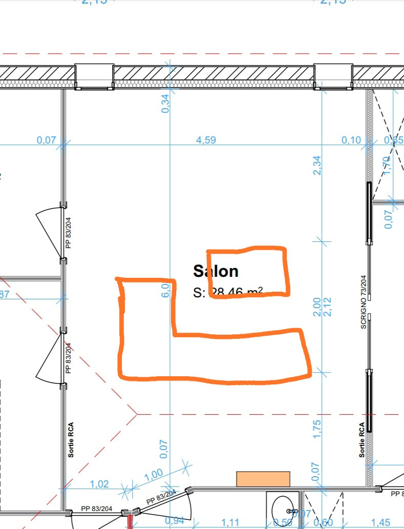

Avec mon épouse, nous sommes sur le point de faire construire. Dans nôtre futur salon nous voulons y installer un vidéoprojecteur en 4k et un 5.1 voir 5.1.2 (avec une petite préférence pour des enceintes colones). Nous avons besoin de vos lumières pour l'emplacement de ces appareils de façon à communiquer à nôtre constructeur l'emplacement de chaques prises pour les appareils et sorties pour les enceintes.
Voici le plan du futur salon (nous souhaiterions projeter sur le mur entre les 2 fenêtres) :
https://zupimages.net/up/20/15/25mm.jpg
https://zupimages.net/viewer.php?id=20/15/25mm.jpg

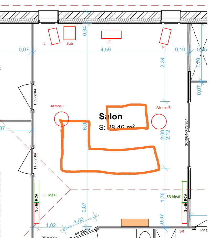

Voici la disposition des enceintes :
En 5.1.2 :

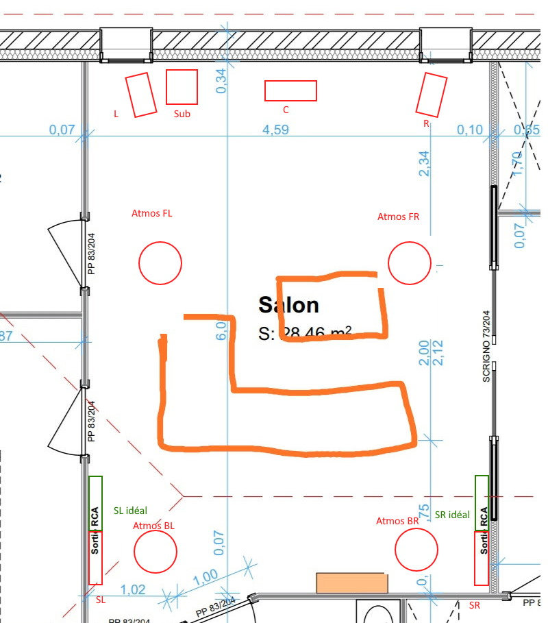

En 5.1.4 :
Deux précisions :
- l'emplacement des Atmos change selon que l'on soit en 5.1.2 ou 5.1.4. Le 5.1.4 est le plus immersif et est géré par des amplis tels que le Denon X3600H, qui serait idéal dans cette pièce.
- j'ai proposé 2 emplacements pour les surrounds, du fait que sur le côté droit la cloison semble occupée par une porte coulissante ou baie vitrée. Ainsi je ne sais pas trop s'il est possible de fixer au mur ou d'encastrer dans le mur, les enceintes surrounds. Des surrounds encastrées seraient un plus niveau esthétique. Du coup j'ai dessiné un emplacement qui évite de tomber sur cette baie/porte, et un autre idéal.
Les dispositions suivent le guide Dolby que je te transmets pour le meilleur ajustement :
https://www.dolby.com/us/en/guide/speak ... guide.html
Je reste dispo pour répondre aux questions, etc. et pour voir un peu quel matériel audio et vidéo est envisageable

A ce moment là tu pourras te procurer une télé OLED en 65 ou 75". Attention, pas QLED, ça n'a rien à voir c'est un nom commercial de Samsung mais ça garde tous les défauts du LCD. C'est juste OLED.
Tu peux me dire si les 2 surrounds murales à l'arrière peuvent être encastrées selon le plan que je t'ai montré en début de page ?

Là où se trouve les rectangles RCA? Par encastré tu veux vraiment dire encastré dans le mur comme les atmos au plafond ou simplement accroché ?
Encastré ça va être impossible je pense car sur la partie droite nous aurons des portes coulissantes qui rentreront dans le mur (à moins qu'elles se positionnent assez en retrait pour permettre l'ouverture de la porte). Accroché en hauteur c'est tout à fait possible par contre

Et bien justement, les Atmos ça se positionne maximum 20cm au dessus de l'oreille de l'auditeur en position assise. Ceci afin de maximiser le contraste entre effets surrounds et effet Atmos et augmenter l'immersion. Il faudrait donc mettre des encastrables sur les emplacements arrière en rouge. Ça irait ?

Pour information, il ne faut pas trop prêter attention au rectangle orange en bas du salon car c'est le split de clim qui ne se trouvera pas du tout là

Au niveau des rectangles rouges c'est tout à fait faisable

Mais du coup, il y aura également des atmos dans la cloison du mur en plus des 4 au plafond? Si c'est le cas ça nous ferait une chose en moins dans pâtes

Très bien alors on peut partir sur la zone en rouge.
En fait dans les cloisons ça sera des surrounds tout à fait conventionnelles, et au plafond des Atmos (la fameuse couche supplémentaire qui ajoute la hauteur dans la restitution audio).
