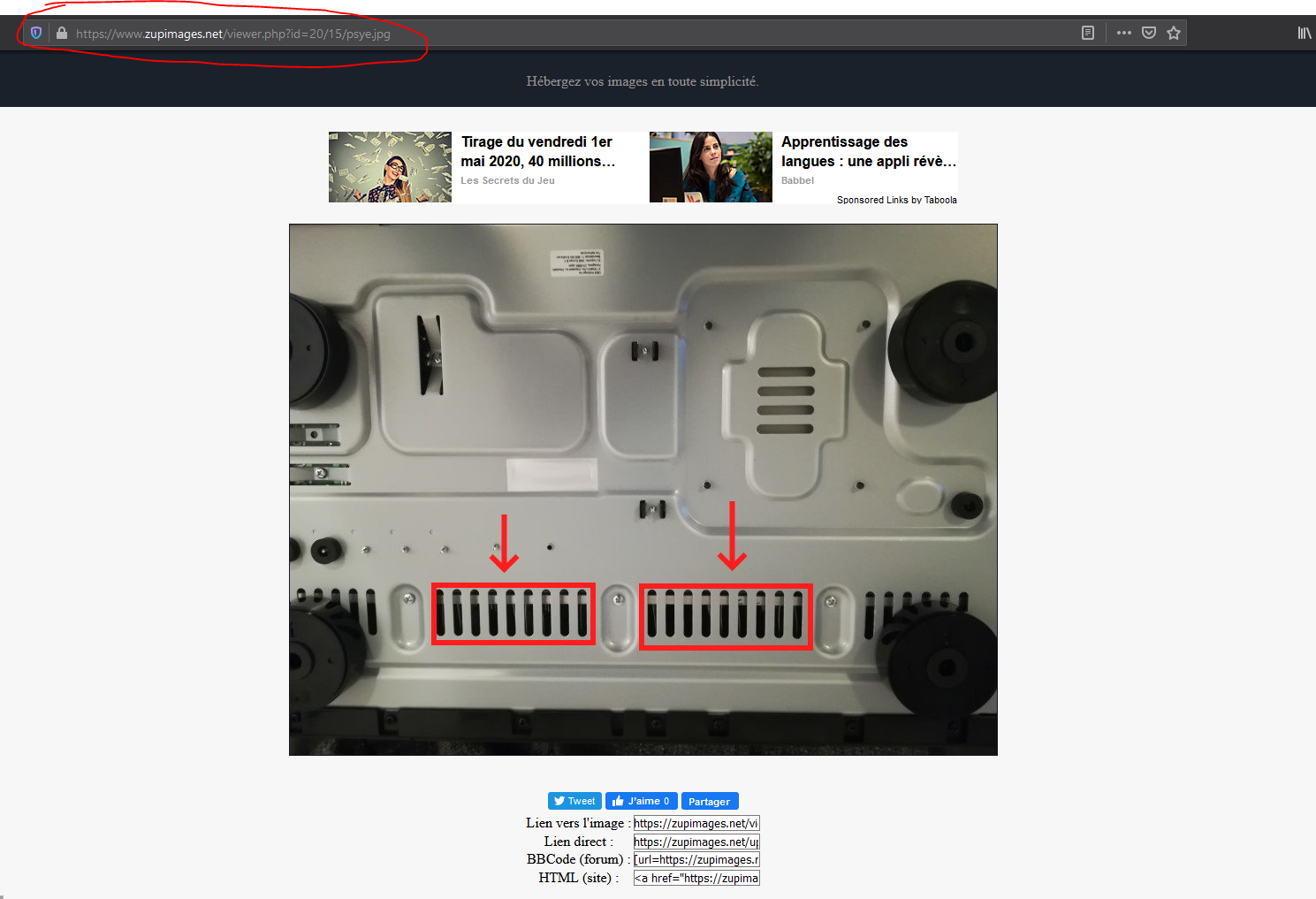

Message » 01 Mai 2020 19:24
Non.
Quand tu poste ta photo tu verras cette page ensuite. Copie-colle ce qui est entouré en rouge en haut :)
