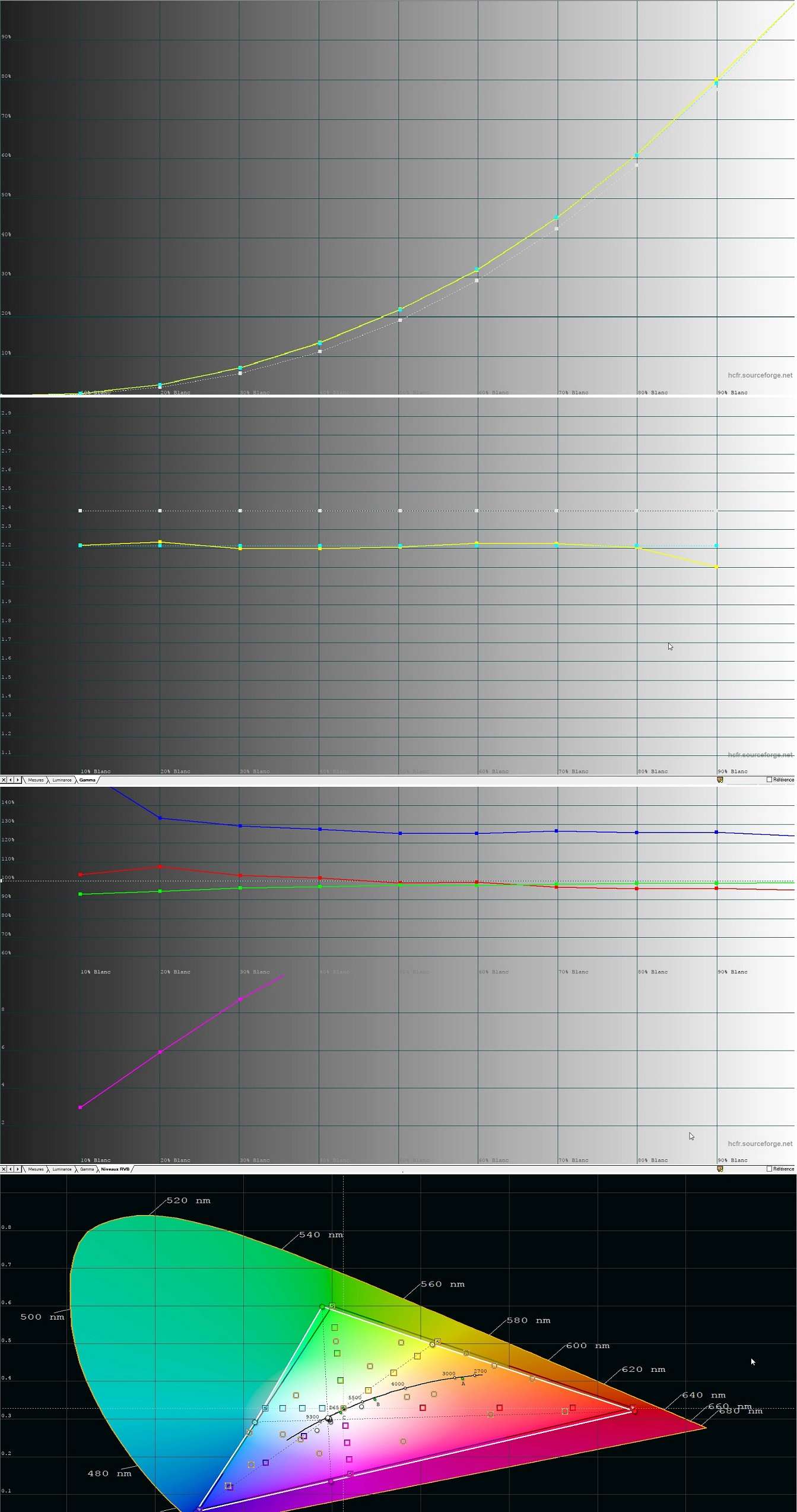

Maintenant voici les courbes que j'obtiens en mode cinéma après avoir utilisé les mires de réglage basiques (Luminosité / Contraste / Couleur & teinte)
Depuis ma PS4 : https://i11.servimg.com/u/f11/18/97/73/47/mesure13.jpg
Depuis mon Rapsbberry Pi : https://i11.servimg.com/u/f11/18/97/73/47/mesure12.jpg
Les courbes RGB ne sont pas alignées, et le delta s'envole.
Ceci dit, ma question principale... Je dois donc jouer sur les réglages IRE pour modifier les courbes RGB. J'ai trop de bleu, je dois donc le baisser, mais à ce que j'ai pu lire sur le tutoriel HCFR, ça va faire monter le rouge etc... Il va falloir tâtonner ça j'ai bien compris.
[*]Balance des blancs et IRE pour modifier la courbe RGB ok? Mais quid des réglages de gestion des couleurs? Il servent à quoi du coup?
[*]Pour chaque réglage IRE j'ai 4 valeurs modifiables. Mais la luminance elle sert à quoi ?
Beaucoup de réglages possible, c'est extrêmement chronophage de changer quelques valeurs + refaire les mesures etc... Je n'ai pas peur de prendre le temps, mais un peu d'orientation ne serai pas de refus!
Merci de m'avoir lu :)

Première mesure, voilà ce que j'obtenais (balance des blancs sur 2 points):
Après avoir joué dans le réglage de la balance des blancs sur 20 points pendant une heure et demi, je suis arrivé à ça
C'est pas encore parfait mais c'est un premier jet...
Petit test avec un nouvel épisode d'House of Cards, et là bonheur!! L'OLED commence à révéler son potentiel. C'est le jour et la nuit! Les noirs qui collent bien avec les bandes cinéma, beaucoup plus de profondeur, une tonalité d'image bien plus agréable. Absolument rien à voir! :love:
Les couleurs tirent légèrement vers le vert mais ça je pense que je réussirai à peaufiner ça dans la partie gestion des couleurs.
Du coup j'ai plusieurs questions :
    Voici la courbe Gamma avec ces réglages :
  1. Comment je la modifie pour qu'elle soit bien droite?
  2. Meme question pour la courbe de luminance? :
  3. Si je touche au rendu des couleurs et que je modifie le Diagrame CIE, vais je devoir revoir mes réglages IRE de balance des blancs?
  4. Au niveau de mes niveaux RVB je vais encore peaufiner pour aligner les 3 courbes. Mais je n'arrive pas à faire monter le niveau de bleu à 100IRE, et du coup j'ai un Delta entre 6 et 7 pour le 100IRE. Que dois je faire pour réussir à aligner correctement 90 et 100 IRE?
Bref ça avance, je suis déjà super content du résultat, c'est maintenant quasiment mieux que ce que j'avais sur mon Panasonic :). Il va falloir calibrer toutes les sources, mais c'est top d'apprendre tout ça. La logique générale commence à bien se structurer dans ma tête, c'est un cheminement passionnant.

Beau travail, le principal est que l'image finale te satisfasse.
Ta courbe de gama me semble un peu basse ce qui donne je pense une image trop claire/lumineuse; l'idéal est 2.2 dans une salle claire et 2.4 dans une salle sombre
Pour le bleu à 100 IRE, tu peux essayer en diminuant le vert et le rouge; un delta en dessous de 3 n'est pas visible; dans ton cas tu devrais percevoir du bleu sur une image blanche.
Pour le triangle CIE, je sais pas trop, je pense qu'il n'influence pas la balance des blancs; j'ai pas touché à ces paramètres.
Tu n'as pas mis la courbe de température pour voir si elle est bine alignée sur 6500K (D65) qui est la référence.

Voici la température de couleur :
On voit bien le décalage sur 90 et 100%. J'ai l'impression que ça suit vraiment la courbe bleue.

J'en profite pour poster quelques résultats rapidement :
Il y a deux semaines j'avais réussi à obtenir cette courbe RGB :
Mais comme j'étais parti dans tous les sens j'avais des valeurs avec des écarts énormes genre à 10IRE R:9 - V:-7 - B:-19 et pour 20IRE ça pouvait etre complètement l'inverse : R:-7 V:5 B:19 (attention c'est un exemple, j'ai noté n'importe quoi)
Je suis donc reparti de zéro et j'ai d'abord aligné la verte, puis la rouge, et enfin la bleue, actuellement j'en suis là (je dois encore ajuster légèrement à quelques endroits) :
J'ai un delta inférieur à 2 partout, donc c'est tout bon.
Par contre ma courbe Gamma j'arrive pas à la faire bouger, je ne suis pas contre un conseil parce que je sèche là... Mes mires de luminosité / contraste sont bonnes, si je change un réglage ça chamboule tout...
et enfin la température de couleur :
Voilà ou j'en suis actuellement.
Mon image tire légèrement vers le vert. Lors de mon premier test il y a 10 jours j'avais commencé à toucher à la gestion des couleurs et réussi à avoir un diagramme ICE dans la norme, par contre l’histogramme de saturation c'était n'importe quoi, et je n'ai rien compris au comportement des courbes selon les valeurs que je modifiais. Je vais vraiment attaquer ça dans un 2eme temps sachant qu'actuellement je trouve mon image très agréable, mais peut être un peu sombre (alors que comme Aufr l'a fait remarqué un peu plus haut, mon gamma est un peu bas, mon image doit être un peu trop lumineuse... Je n'ai cependant pas cette impression...)

Salut!
Pour le gamma, ajuste le canal vert de ta balance des blancs parce qu'en fait, canal vert = luminance vu qu'on est très sensible au vert. Ensuite, tu peux faire un clique droit dans l'onglet Gamma et tu pourra y sélectionner l'affichage des canaux rouge vert et bleu. Il y a aussi plein d'options te permettant de sélectionner l'aspect des courbes. ;)

Bonjour Tout le monde,
Bon ça bouge un peu (3 mois plus tard...).
Je me suis fait plaisir en investissant dans la platine UHD Panasonic DMP UB700. Je l'ai branchée sur un HDMI différent par rapport à mon ampli qui concentre les autres sources pour faire un étalonnage à part.
J'avoue que l'étalonnage est complexe car il y a beaucoup d'options sur le lecteur.
RGB Etendu, les noirs sont trop sombres, par contre les scènes claires on voit bien la différence avec une colorimétrie superbe.
RGB standard, je me suis arrêté là dessus pour le moment, mais je n'ai pas fini l'étalonnage. C'est pas encore parfait comme je veux. Mon gamma est pas propre... Je vais suivre les conseils de 'Freestalker' ci dessus.
En plus de ça j'ai acheté les mires de calibration BT2020 en HDR sur http://diversifiedvideosolutions.com/. Quand je lance les réglages basiques (Luminosité / Contraste) une fois le HDR activé, j'ai beau jouer sur les réglages rien ne bouge à l'écran... Je sais que l'HDR verrouille des éléments sur la TV, mais du coup comment on fait pour réussir à faire l'étalonnage en HDR?
Encore du boulot mais avec cette platine entre les mains, je vais pouvoir avancer vers des réglages plus définitifs.
